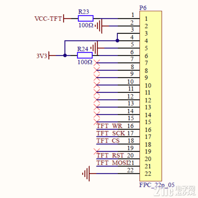

       本次测试驱动使用的显示模块使用的是1.54寸TFT液晶显示屏,主要参数包括240*240分辨率,确保图像细腻且细节丰富。其核心主控芯片为ST7789,这款芯片以其强大的驱动能力和低功耗特性,广泛应用于各类小屏中。在通信接口方面,该屏幕支持SPI和8080两种主流通信协议,极大地方便了与不同微控制器的连接与兼容。通过IM0-IM2引脚的高低电平配置,用户可以轻松选择所需的通信模式:当IM0-IM2设置为000时,屏幕进入8080并行接口模式;而当设置为011时,则切换至SPI串行接口模式。本次测试中,我们特别选用了SPI串行接口进行控制,用于该开发板的SPI功能的测试。注意对于这款屏幕实际上只使用到了SPI的MOSI引脚和CLK引脚,看一下屏幕的基本控制:
       通过接口可以看到除了SPI的配置,还需要WR、RST、CS这些引脚的控制,为什么CS没有直接使用SPI的CS呢,主要原因就是我们需要控制释放的时机,这些额外控制的引脚均是通过GPIO控制就可以。

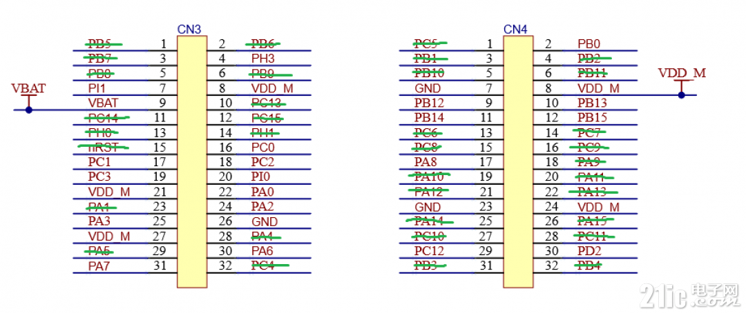

       通过杜邦线连接主要通过这两个座的接口实现,不过我们要注意一下,不是所有的接口都能用的,比如已有的板子资源就尽量避开一下,例如上图板载资源用到的最好尽量不用,而且,板载的Flash用到了一路SPI,用的引脚为PB3-PB5+PA15,通过查看GPIO复用表可以发现,这几个引脚可以连接到SPI1也可以连接到SPI3,通过查看复用表和未使用引脚情况,选择SPI2作为本次驱动用的外设,对应引脚(PB12-PB15):
              PB12为CS,普通引脚;
              PB13为SPI的SCK;
              PB15为SPI的MOSI;

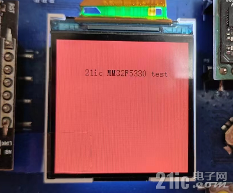

      效果如下:
