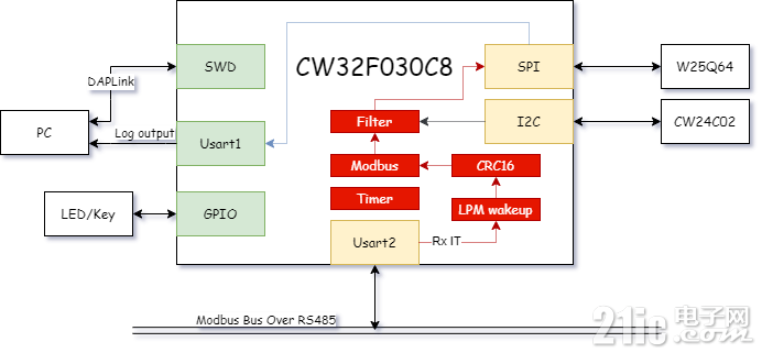

数据记录在各行各业应用非常广泛。大到飞机飞行记录的黑闸子,小到我们DIY时的数据交互记录。本次DIY活动利用上市公司武汉芯源的CW32F030C8-startkit开发板设计实现一台串口数据记录仪,实现串口数据,RS485,Modbus协议等通讯环境下的数据记录功能。
架构框图
模块实现

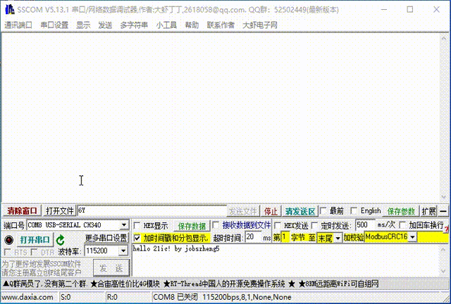

我们通过串口助手工具软件来查看一下输出数据:

EEPROM中存储匹配参数
在上电初期,我们首先从EEPROM中读取配置参数与过滤规则,比如我们仅保留Modbus主站发出来的ID为0x01的帧数据。做为示例,我们将过滤规则定义如下数据结构:
  1. typedef struct mb_filter_s
  3.     uint8_t id_mask;
  4.     uint8_t func_id_mask;
  5.     uint8_t len_mask;
  6.     uint8_t err_mask;
  7. }mb_filter_t;
SPI Flash的日志数据存储
在本次DIY采用的是直接写入模式。限于时间关系,未实现文件系统,但8KB的SRAM及64KB的Flash容量实现文件系统足矣。
不过,虽然没有实现文件系统,但我们仍然要实现一个日志的info头数据
  1. typedef struct log_info_s
  3.   uint8_t flag; // fixed to 0xA5;
  4.   uint8_t len;
  5.   uint8_t next;
  6.   uint8_t mode;
  7. }log_info_t;
