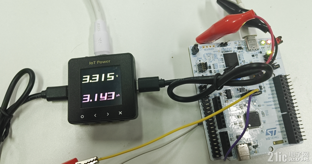

 楼主| 尹小舟 发表于 2024-7-24 21:19 | 显示全部楼层 |阅读模式
  默认情况下,微控制器(MCU)在系统复位或电源复位后处于运行模式。在这种模式下,微控制器会执行程序代码,并提供时钟给CPU,使其能够正常工作。然而,当系统不需要CPU持续运行时,例如在等待外部事件或处于空闲状态时,为了节省功耗,可以选择进入低功耗模式。微控制器通常提供多种低功耗模式供用户选择,这些模式在功耗、启动时间和唤醒源方面各有特点。
  进入停止模式,所有的时钟都关闭,于是所有的外设也停止了工作。但是内核域的 VCORE电源是没有关闭的,所以内核的寄存器和内存信息都保留下来,等待重新开启时钟就可以从上停止的地方继续执行程序。停止模式可以被任何一个外部中断(EXTI)或事件唤醒。在停止模式中可以选择稳压器的工作方式为主模式或者低功耗模式。
API: void HAL_PWR_EnterSTOPMode(uint32_t Regulator, uint8_t STOPEntry); 这个函数只能进入 STOP ModeRegulator : 电压域的选择。可选择的有两个,PWR_MAINREGULATOR_ON 和 PWR_LOWPOWERREGULATOR_ON。
SLEEPEntry : 睡眠模式进入的方式。两个选项,PWR_SLEEPENTRY_WFI 和 PWR_SLEEPENTRY_WFE

待机模式可实现最低功耗。
  • 待机模式在保持欠压复位(BOR)功能的同时,实现了最低的功耗。
  • 内部调节器被关闭,从而关闭了核心域的电源。
  • 所有振荡器(PLL、HSI、HSI48、CSI、HSE)都被关闭。
  • RTC可以保持活动,允许基于警报、周期性唤醒或时间戳的唤醒。
  • 待机模式下,I/O引脚的状态(除了那些被待机模式使用的引脚)可以被保留。
  • 进入待机模式后,除了备份域和待机电路中的寄存器和备份SRAM之外,SRAM和寄存器的内容将丢失。
  • 设备可以通过外部复位(NRST引脚)、独立看门狗(IWDG)复位、WKUP引脚事件(可配置上升沿或下降沿)、RTC事件或篡改检测来退出待机模式。
API: void HAL_PWR_EnterSTANDBYMode(void) 立刻进入待机模式;

400.99 KB, 下载次数: 4
Bowclad 发表于 2024-7-26 12:14 | 显示全部楼层
低功耗模式下外部中断反应速度会不会变慢啊
 楼主| 尹小舟 发表于 2024-7-26 15:44 | 显示全部楼层
唤醒会消耗,但远低于ms
