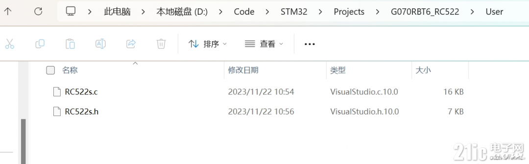

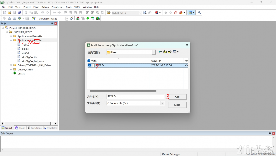

移植RC522驱动:

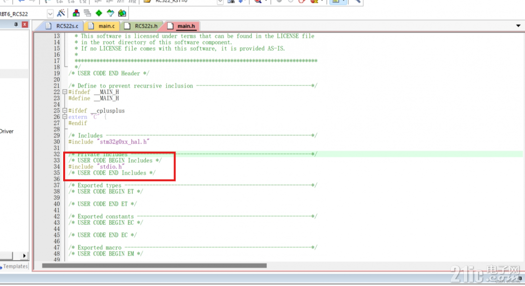

找到生成工程的根目录,新建名为User的文件夹并将RC522s.h和RC522.c复制进去
 楼主| 远芳侵古道 发表于 2024-7-30 14:13 | 显示全部楼层

打开Keil文件进入配置界面添加User文件夹的地址
 楼主| 远芳侵古道 发表于 2024-7-30 14:15 | 显示全部楼层
添加RC522s.c文件
在main.h里面引用RC522s.h
