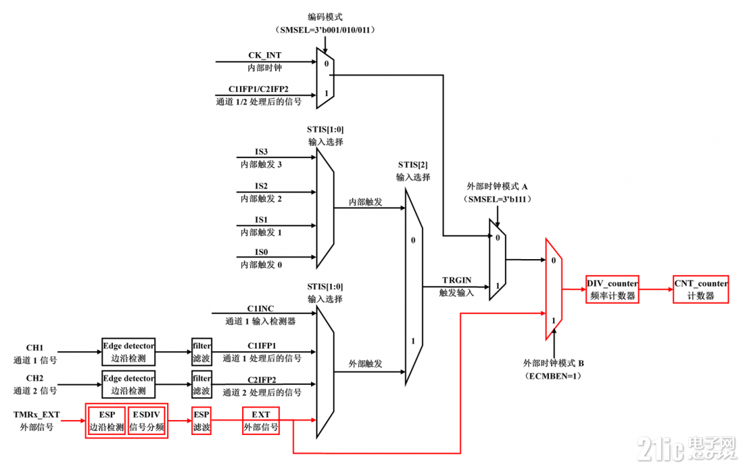

1. 计数时钟

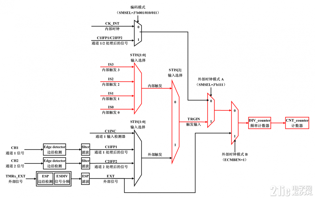

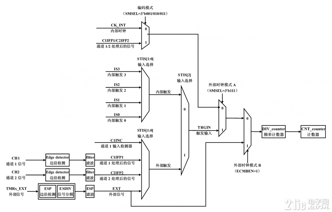

计数时钟可由内部时钟CK_INT)、外部时钟(外部时钟模式A/B)和内部触发输入ISx)提供。
1) 内部时钟
默认使用内部时钟CK_INT)经预分频器驱动计数器计数,如下图。

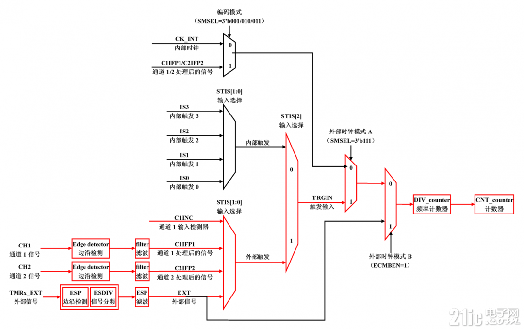

2) 外部时钟
l 外部时钟模式A
步骤如下
①配置外部时钟源的参数:
.若选择来源为TMRx_CH1,需配置通道1的输入滤波极性
.若选择来源为TMRx_CH2,需配置通道2的输入滤波极性
.若选择来源为TMRx_EXT,需配置外部信号的极性分频滤波
②设置外部信号的来源:
.STIS[2:0] =3'b100时,选择通道1上升沿下降沿信号;
.STIS[2:0] =3'b101时,选择通道1经滤波且极性选择后的信号;
.STIS[2:0] =3'b110时,选择通道2经滤波且极性选择后的信号;
.STIS[2:0] =3'b111时,选择外部输入经极性选择、分频和滤波后的信号。
注:
-STIS[2:0]表示次定时器输入来源的第0位到第2位;
-3‘b100表示三位二进制100
③使能外部时钟模式A
配置‘次定时器模式选择’,即SMSEL[1:0] = 3b'111
④设置计数器计数频率:
配置‘定时器的预分频器’,即TMRx_DIV[15:0]
⑤设置计数器计数周期:
配置‘定时器的周期寄存器’,即TMRx_PR[15:0]
⑥使能计数器:
配置‘定时器的控制寄存器1’,即TMRx_CTRL1TMREN = 1
l 外部时钟模式B
步骤如下
①设置外部信号极性分频滤波
.配置次定时器控制寄存器的外部信号极性,即TMRx_STCTRLESP
.配置次定时器控制寄存器的外部信号分频,即TMRx_STCTRLESDIV
.配置次定时器控制寄存器的外部信号滤波,即TMRx_STCTRLESF
②使能外部时钟模式B
配置‘次定时器控制寄存器的外部时钟模式B’,即TMRx_STCTRLECMBEN = 1
③设置计数器计数频率
④设置计数器计数周期
⑤使能计数器:
注:外部时钟模式B等效于外部时钟模式A选择EXT信号作为外部时钟源(TRGIN)。

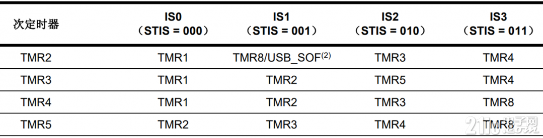

l 内部触发输入
内部触发是指一个定时器的计数时钟(TMR_CLK)可由另一个定时器的输出信号(TRGOUT)提供
步骤如下
①设置计数器计数频率
②设置计数器计数周期
③设置计数器计数模式
配置‘定时器控制寄存器1的中央双向对齐计数模式选择,即TMRx_CTRL1TWCMSEL[1:0]
④选择内部触发:
配置‘次定时器控制寄存器的次定时器输入选择’,即TMRx_STCTRLSTIS[2:0]
.STIS[2:0] =3'b000时,选择输入源0IS0);
.STIS[2:0] =3'b001时,选择输入源1IS1);
.STIS[2:0] =3'b010时,选择输入源2IS2);
.STIS[2:0] =3'b011时,选择输入源3IS3)。
例如:当主定时器选TMR2次定时器选TMR3时,根据下图需配置STIS[2:0] = 3'b001(选择IS1)。

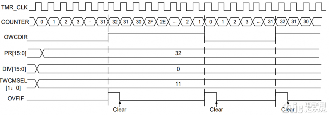

3) 中央双向计数模式
计数器交替向上、向下计数
当计数值达到TMR_PR-1时,计数器向上溢出并产生溢出事件,同时OVFIF(溢出中断标志)置1,之后从TMR_PR开始向下计数;
当计数值达到1时,计数器向下溢出并产生溢出事件,同时OVFIF(溢出中断标志)置1,之后从0开始向上计数。

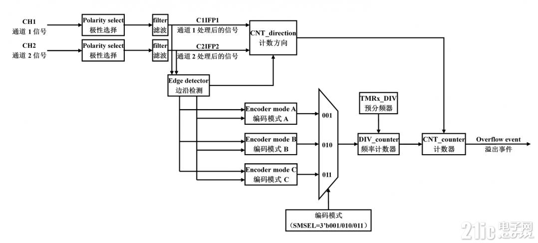

3. 编码模式
编码模式需要提供两组输入信号TMRx_CH1TMRx_CH2,根据一组信号的电平值,在另一组信号的边沿向上或者向下计数,计数方向OWCDIR指示。
1) 编码模式A
需配置“次定时器模式选择”,即SMSEL[1:0] = 3b'001,计数器在C1IFP1边沿(上升沿和下降沿)计数,计数方向由C1IFP1的边沿方向C2IFP2的电平高低共同决定。
C1IFP1为上升沿
C1IFP1为下降沿
C2IFP2为高电平
向下计数
向上计数
C2IFP2为低电平
向上计数
向下计数
注:编码模式A时,计数边沿为 C1IFP1
2) 编码模式B
需配置“次定时器模式选择”,即SMSEL[1:0] = 3b'010,计数器在C2IFP2边沿(上升沿和下降沿)计数,计数方向由C2IFP2的边沿方向C1IFP1的电平高低共同决定。
C2IFP2为上升沿
C2IFP2为下降沿
C1IFP1为高电平
向上计数
向下计数
C1IFP1为低电平
向下计数
向上计数
注:编码模式B时,计数边沿为 C2IFP2
3) 编码模式C
需配置“次定时器模式选择”,即SMSEL[1:0] = 3b'011,计数器在C1IFP1C2IFP2边沿(上升沿和下降沿)计数,计数方向由C1IFP1和C2IFP2的边沿方向C1IFP1C2IFP2的电平高低共同决定。
C1IFP1为上升沿
C1IFP1为下降沿
C2IFP2为上升沿
C2IFP2为下降沿
相对信号为高电平
向下计数
向上计数
向上计数
向下计数
相对信号为低电平
向上计数
向下计数
向下计数
向上计数
注:
- 编码模式C时,计数边沿为 C1IFP1 和 C2IFP2
- C1IFP1的相对信号为C2IFP2;
- C2IFP2的相对信号为C1IFP1。

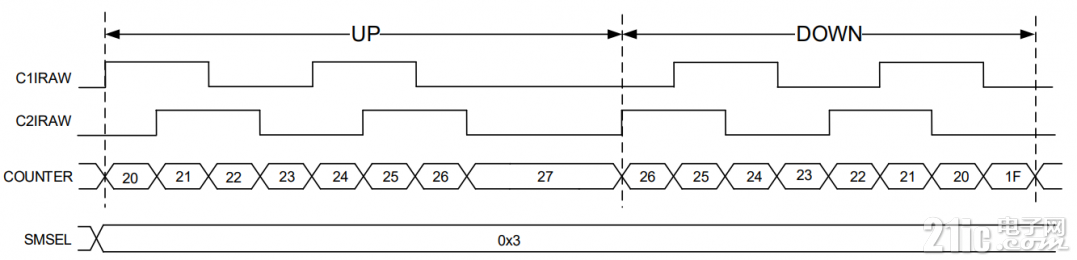

4. 编码模式实例
如上图,编码模式C下:
①当C1IRAW为上升沿且C2IRAW为低电平时,计数器向上计一个数(COUNTER = 0x20);
②当C2IRAW为上升沿且C1IRAW为高电平时,计数器向上计一个数(COUNTER = 0x21);
③当C1IRAW为下降沿且C2IRAW为高电平时,计数器向上计一个数(COUNTER = 0x22);
④当C2IRAW为下降沿且C1IRAW为低电平时,计数器向上计一个数(COUNTER = 0x23);
即COUNTER每过一个周期会计4个数

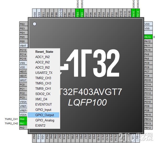

使用TMR2的编码模式CPA2和PA3模拟编码信号,PA2输出方波到PA0(TMR2_CH1),PA3输出方波到PA1(TMR2_CH2),在调试窗口(DEBUG)中观察,每过一轮循环,计数值加4

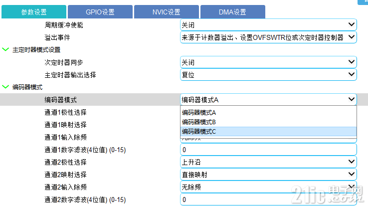

2. 步骤

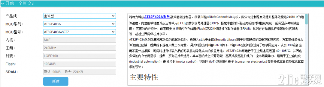

①打开WorkBench,选择对应的型号,以AT32F403A为例新建工程;
启用TMR2,选择编码器模式 ;
③选择编码器模式C
④选择任意端口作为输出,以PA2PA3为例;
⑤配置PA2和PA3;
⑥代码预览;

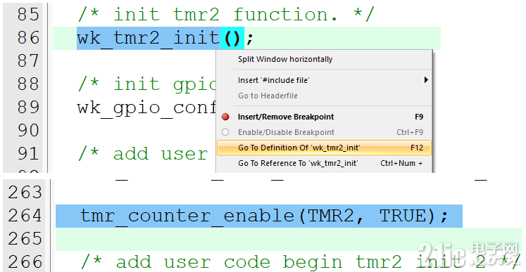

⑦生成代码并编译,打开main.c,右击“wk_tmr2_init()”跳转,将定时器使能的语句“ tmr_counter_enable(TMR2, TRUE);”剪切到main.c的“while(1)”之前;
⑧在main.c中右击“wk_gpio_config()”跳转,将端口设置的语句“gpio_bits_set(GPIOA, GPIO_PINS_2 | GPIO_PINS_3);”剪切到main.c的“while(1)”之中;

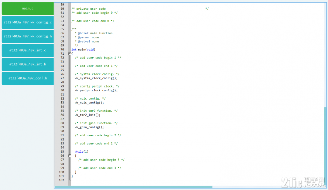

⑨定义一个变量,以counter为例,并添加delay函数,将main.c的主函数修改为下图;

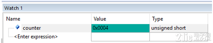

4. 现象
硬件操作:PA0PA2连接,PA1PA3连接。
实验结果:打开调试窗口(DEBUG),将变量“counter”添加到watch1中,单步运行,每过一个“while(1)”循环,计数值(变量counter)增加4
