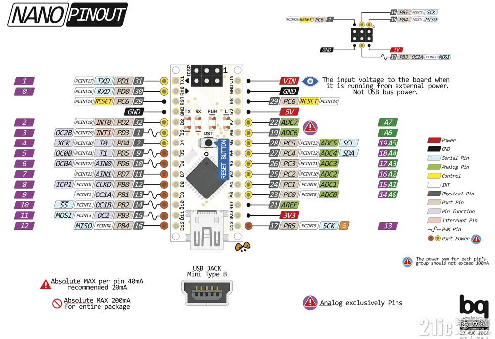

Arduino Nano 开发板引脚定义

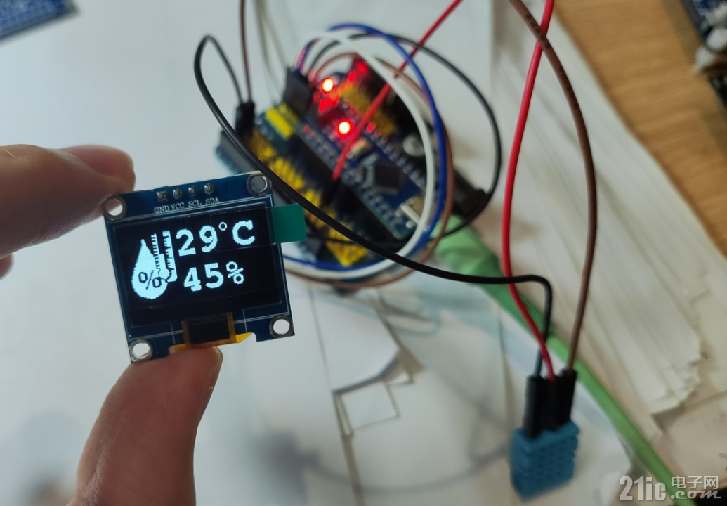

实物展示

视频效果​
BV1pNYCeNErk
