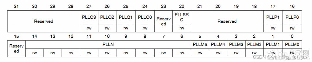

雅特力公司的MCU有着性能超群,价格优越的巨大优势,缺点是相关资料少一些,我们可以充分利用ST的现有资源来开发它。
我用雅特力的STM32F437开发板,使用原子 stm32f407的开发板自带程序,测试串口程序,原设定串口波特率为115200,但是输出乱码,波特率改成230400,串口输出正常。
            于是决心修改一下,时钟配置。主要参考《STM32f4xx中文参考手册.PDF》和RM_AT32F435-F437_CH_V2.03.pdf 。
主要问题出现在RCC PLL配置寄存器(RCC_PLLCFGR)
STM32F4XX的RCC PLL配置寄存器
AT32F407RCC PLL配置寄存器
可以看到    PLL_P    只能是4/8/16/32
#define PLL_P      4 //定义为4
看到了他们的配置不同,下面开始修改代码
(1)修改SystemInit()函数。

修改配置寄存器初始值,防止硬件错误。
2.修改SetSysClock()中的配置代码
  1. //stm32f407  原代码
  2. /* Configure the main PLL */
  3.     RCC->PLLCFGR = PLL_M | (PLL_N << 6) | (((PLL_P >> 1) -1) << 16) |
  4.                    (RCC_PLLCFGR_PLLSRC_HSE) | (PLL_Q << 24);
  5.
  6. //修改成如下代码
  7. /* Configure the main PLL */
  8.     RCC->PLLCFGR = PLL_M | (PLL_N << 6) | (((PLL_P >> 2) +1) << 16) |
  9.                    (RCC_PLLCFGR_PLLSRC_HSE) | (PLL_Q << 24);
3.修改  RCC_GetClocksFreq()和void SystemCoreClockUpdate(void)函数
  1. 将原代码:
  2. pllp = (((RCC->PLLCFGR & RCC_PLLCFGR_PLLP) >>16) +1 ) *2;
  3. 改成如下代码
  4. pllp = (((RCC->PLLCFGR & RCC_PLLCFGR_PLLP) >>16) -1 )* 4;
4. 修改延时函数,我目前的时钟是336MHZ
   delay_init(336);        //延时初始化
经这样修改,串口输出和延时输出正常工作。
