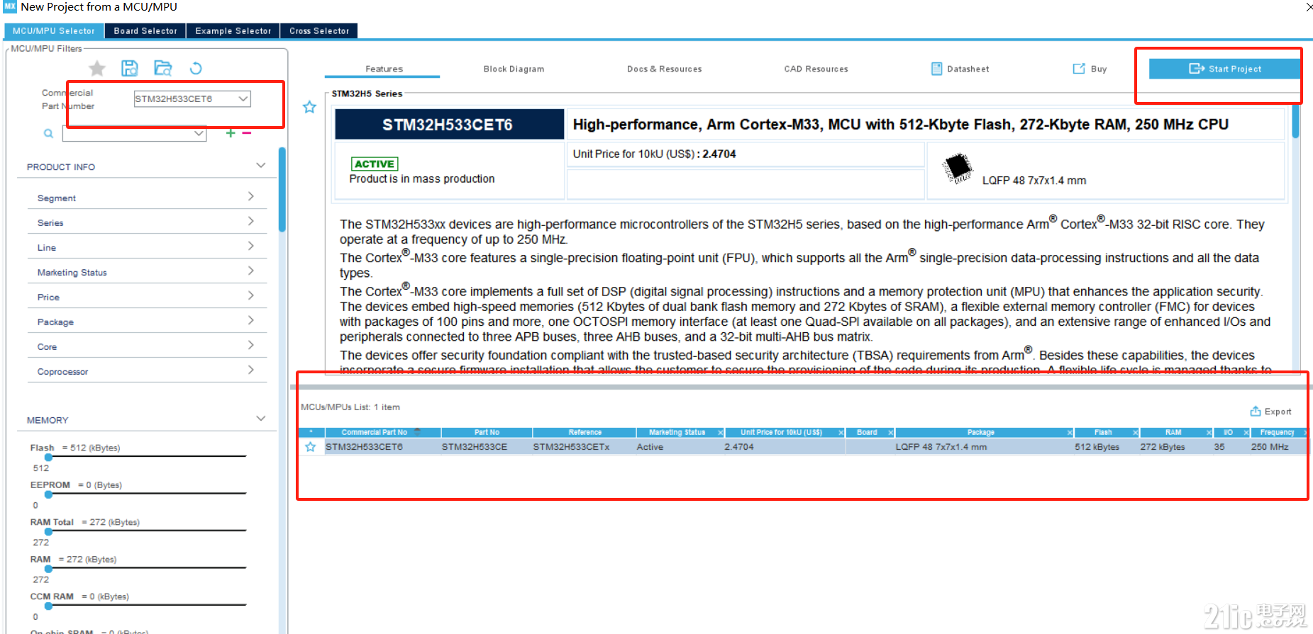

首先,搜索STM32H533RE。基于STM32CubeMX,选择开发板对应的芯片型号。
da70495f3bec250ef652fa268d6bab25

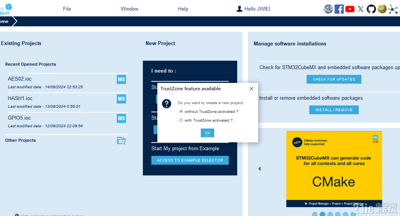

其次,选择不适用TrustZone。开发板具有TrustZone能力,可以选择是否使用TrustZone。
21f9195eab3cde71d590e8baa91f1f6b

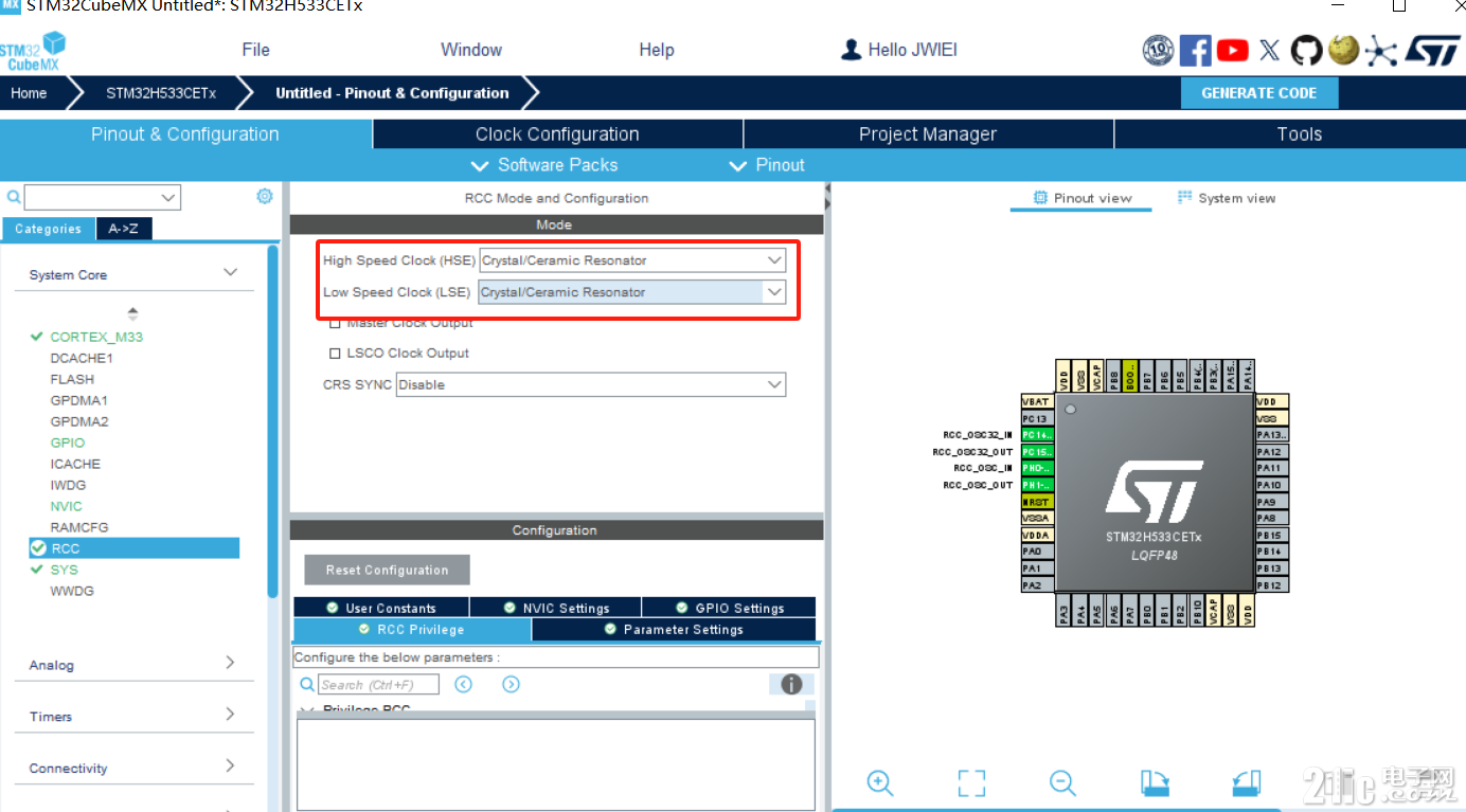

再次,配置RCC。High Speed Clock (HSE),Crystal/Ceramic Resonator;Low Speed Clock (LSE),Crystal/Ceramic Resonator。
45d8f897cef2d3a4ff98b1252d397e99

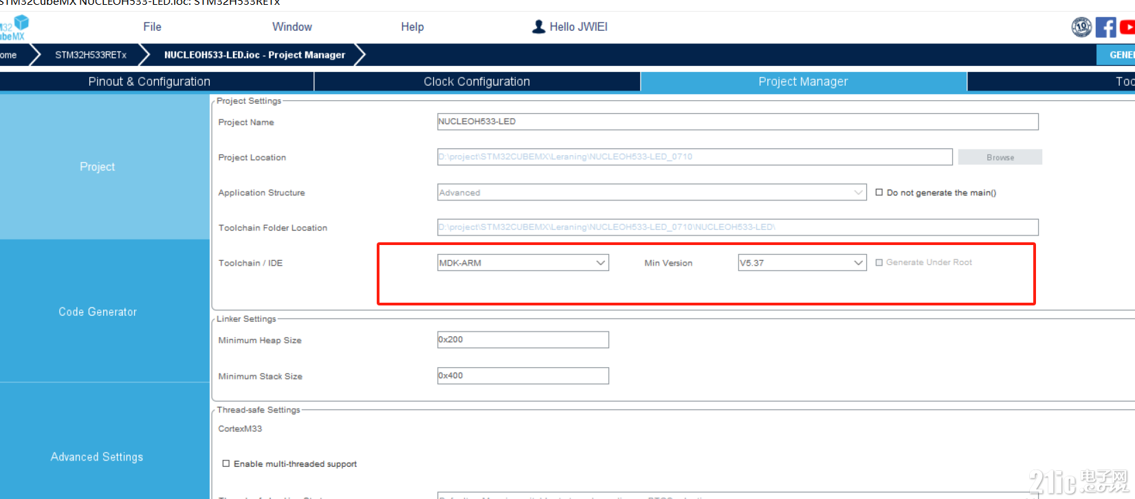

最后,设置编辑软件。在此次测试中使用MDK-KEIL。
3bc5690fcd7a6b52cadb9fd3d867b8f7
