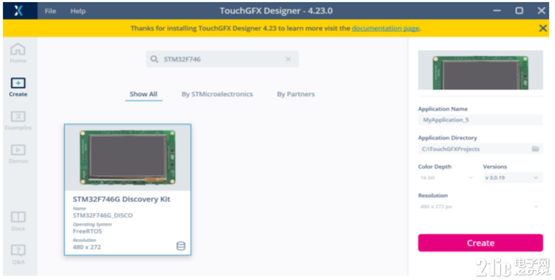

文档基于 STM32F746G_DISCO 硬件平台,参考从 TouchGFX Designer 下载的 STM32F746 的 TBS(TouchGFX Board Setup),讲解 STM32CubeMX 相关配置,介绍了LTDC RGB 接口 LCD 的 TouchGFX 工程的移植步骤。
▲ 图1. TouchGFX Designer 中的 STM32F746G_DISCO TBS
2 STM32CubeMX 配置过程

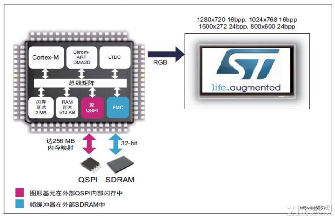

STM32F746G_DISCO 有两个外部存储器,SDRAM 和 QSPI Flash,SDRAM 用于帧缓冲器,QSPI Flash 用于存储图片、字体等素材,其图形实现过程如图 1 所示。本文档参考从 TouchGFX Desinger 上下载的 TBS,第一步首先完成 IOC 文件的配置,由于会使用 外部 RAM 和外部 Flash,生成代码后还需要添加相应的存储器驱动代码,以及修改链接文件。对于仅使用内部 Flash 和内部 RAM 的应用,用 STM32CubeMX 和 TouchGFX Desinger 生成代码后,就可以直接使用 TouchGFX 点亮屏幕了。
▲ 图2. 图形实现过程

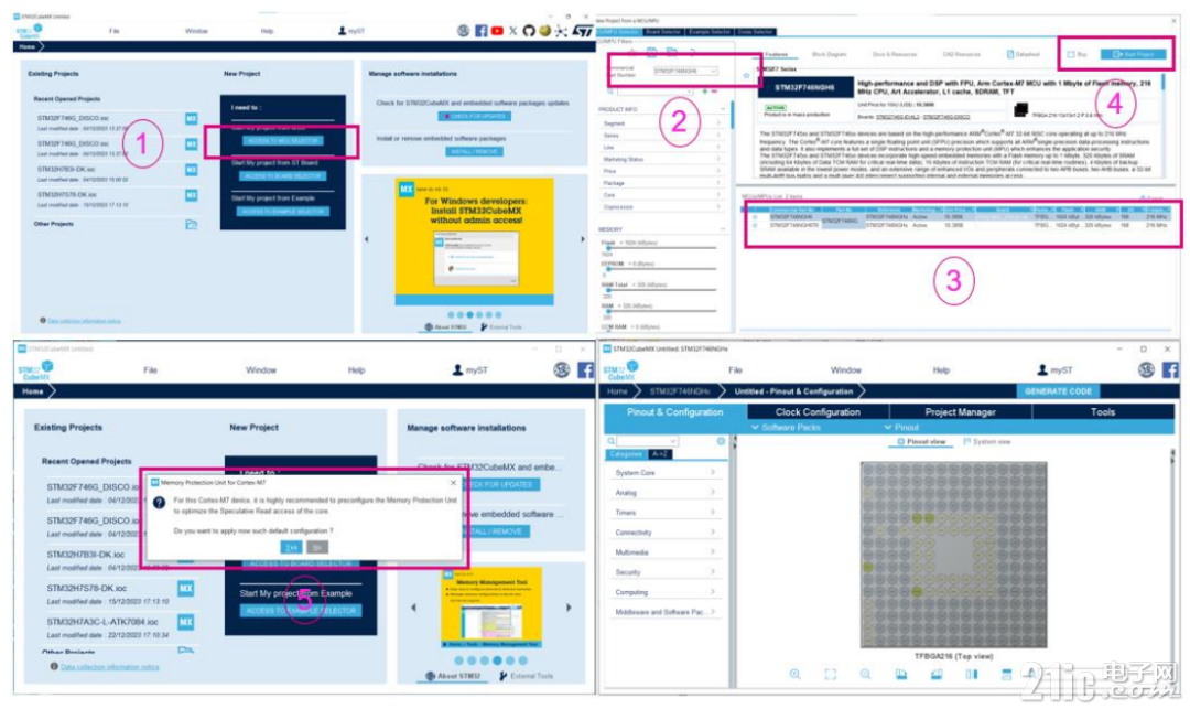

双击打开 STM32CubeMX 软件,按照图中 1-5 步骤操作,MCU 型号输入 STM32F746NGH6 进行选择,其中第 5 步提示配置默认 MPU 单元来优化内核的推测性 读取访问,请点击“YES”。
▲ 图3. 新建 STM32CubeMX 工程

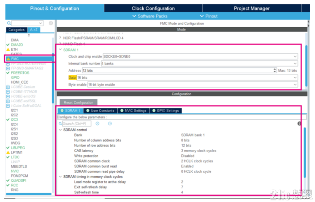

2.5. FMC 配置 LTDC 帧缓存区和 Video 缓冲区放在了外部 SDRAM 中。配置 FMC 相关参数时,需 要对照原理图和 SDRAM 的 datasheet,了解相关参数,然后进行配置。配置结束后,需 要添加相应的驱动代码,将其配置内存映射模式。
图7. FMC 配置

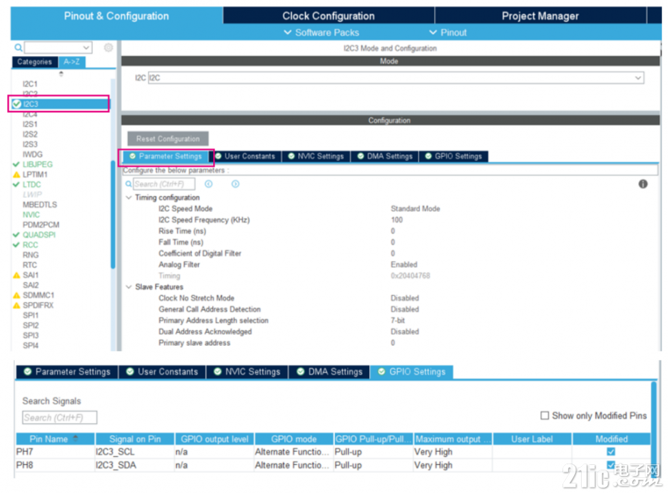

2.8. I2C3
STM32F746G_DISCO 的电容 LCD 的触摸的接口是 I2C3 的 PH7 和 PH8,相关参数 的配置参数如图所示。
▲ 图11. I2C3 配置

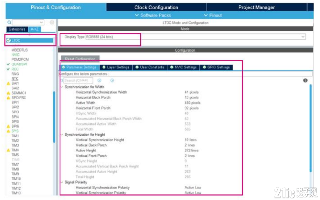

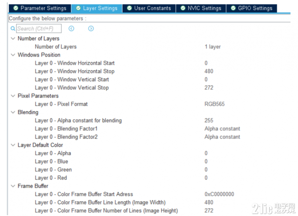

2.10. LTDC
LTDC 外设主要用来配置 LCD 显示接口,对于 STM32F746G_DISCO 的 LCD 可以参 考下载的 TBS 进行配置。如果是其他型号的 LCD,需要查看 LCD 的屏幕时序表进行配 置。关于 LTDC 的 layer,虽然在 STM32CubeMX 可以配置为 2 个 layers,但是 TouchGFX Designer 是采用 1 个 layer 来做 GUI 开发的,这是因为 2 个 layer 会占用更 多带宽,同时打开 LTDC 全局中断和错误中断。
▲ 图13. LTDC 参数配置
▲ 图14. LTDC layer 配置
▲ 图15. 打开 LTDC 全局中断和错误中断

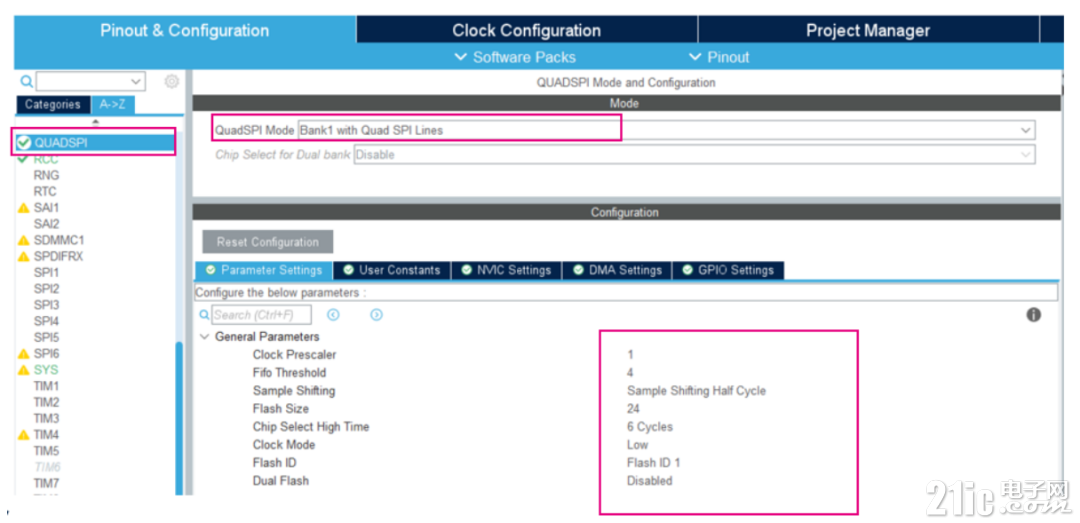

当要存储的数据量相对较少时,可以使用内部 FLASH 存储器。否则,应将图形内容放 置在外部存储器中。QUADSPI 外接了一个 128-Mbit Quad-SPI NOR Flash。
▲ 图16. QUADSPI 配置

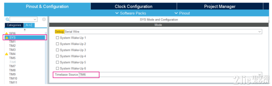

由于 SysTick 被 RTOS 使用,这里 HAL 库的时基选择 TIM6。
▲ 图17. 系统时钟配置

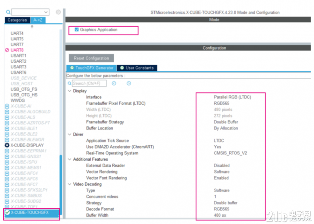

Interface:接口选择 Parallel RGB(LTDC) 对于 RGB 接口的 LCD 来说,通常无内置 GRAM,FrameBuffer Strategy 无法使用 Partial Buffer 策略。在 RAM 足够时,可选择 Double Buffer 策略。存放位置选择 By Allocation。这个可以通过链接文件配置放置在什么位置。
Application Tick Source:应用滴答时钟来源,选择 LTDC,它的实现代码可以在 TouchGFXGeneratedHAL.cpp 中 HAL_LTDC_LineEventCallback 函数找到。
▲ 图18. TouchGFX 配置
