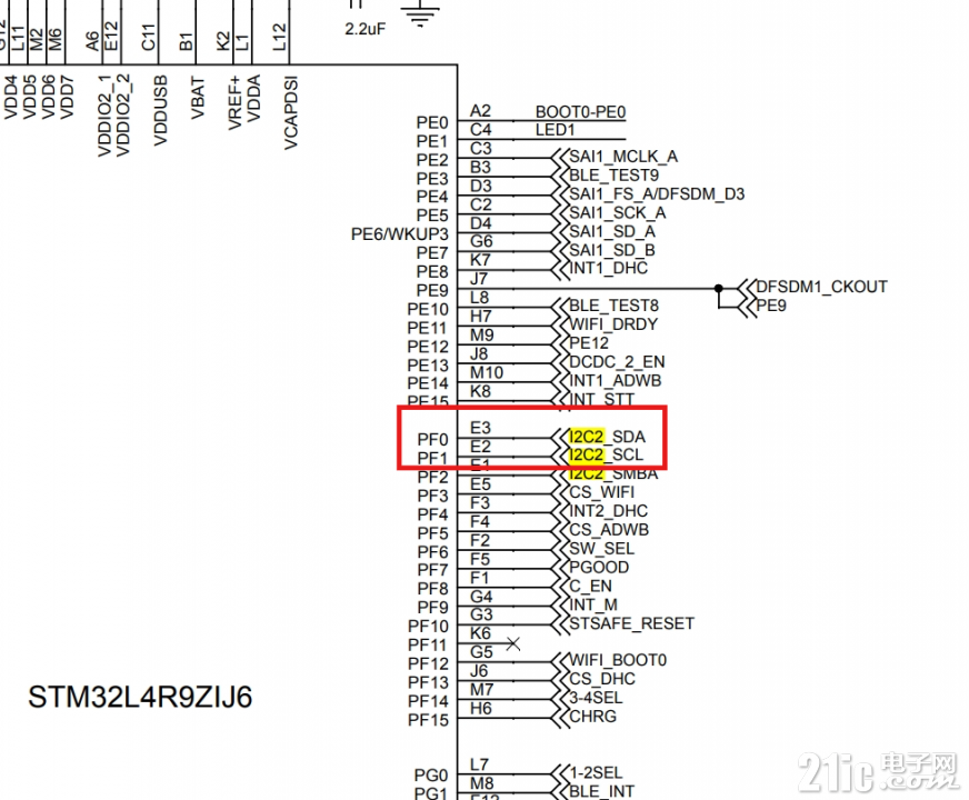

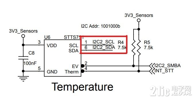

一、原理图确认
STWINKT1B开发板板载了两个温度传感器,一个是STTS751,另一个是U2HTS221。其中U2HTS221还可以测量湿度。
本次使用STTS751传感器来测量温度。
该STTS751是一个数字温度传感器,通过 2 线 SMBus 2.0 兼容总线进行通信。温度测量时,用户可配置分辨率在 9 到 12 位之间。在 9 位时,最小步长为 0.5 °C,在 12 位时,最小步长为 0.0625 °C。 在默认分辨率(10 位,0.25 °C/LSB)下,标称转换时间为 21 毫秒。多达 8 个器件可以无歧义地共享同一个 2 线 SMBus,从而允许单个应用监控多个温度区。
先来确认一下该芯片(STTS751)与MCU的引脚连接信息。
由以上原理图可以确认,温度传感器使用的是I2C接口,接在MCU的PF0和PF1。

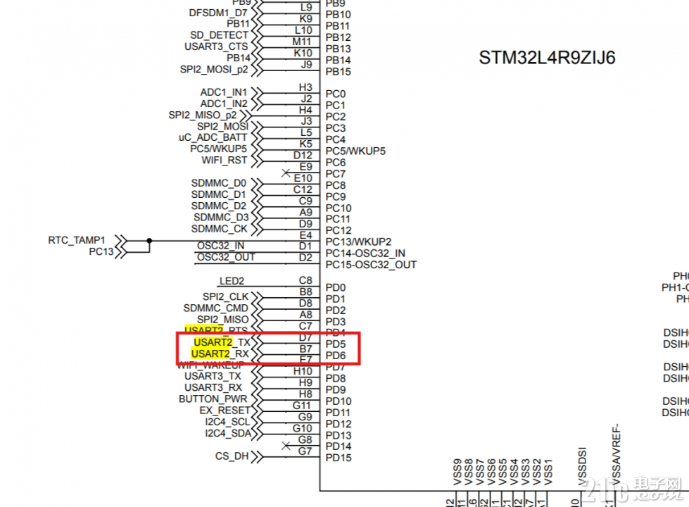

另外,为了能够显示测量的温度值,需要使用STlink上的一路串口(USART2)。
引脚位置如下图:
由原理图可以看出来USART2使用的是MCU引脚的PD5和PD6引脚,并且直接通过STLINK输出,无需外部接线,很方便。

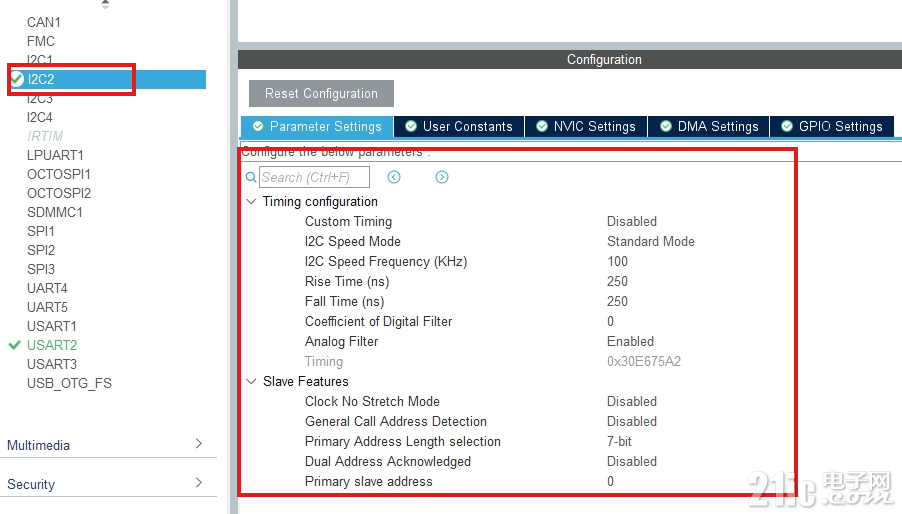

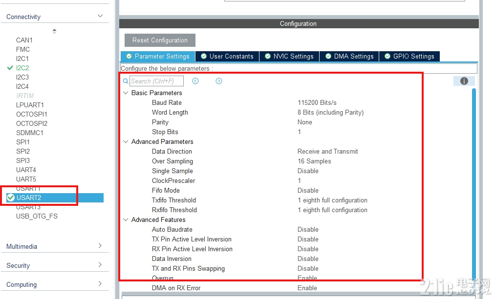

二、cubeMX配置
1、I2C2配置
速度配置为100kHz
上升时间和下降时间分别为250ns和250ns。,其它的维持默认即可
2、USART2配置
主要是波特率相关参数的配置,其它的保持默认就可以了。

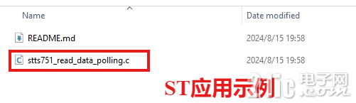

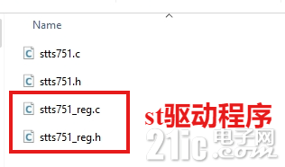

1、驱动
关于传感器的驱动程序,ST官方提供了各种传感器的驱动程序,可以直接使用,完全无需重复造轮子。
ST官方驱动github地址:https://github.com/STMicroelectronics/STMems_Standard_C_drivers/tree/master/stts751_STdC
2、应用程序
ST的官方也给出了一个应用程序的example,可以拿来稍做修改就能在自己项目中使用。
修改后的应用程序如下:

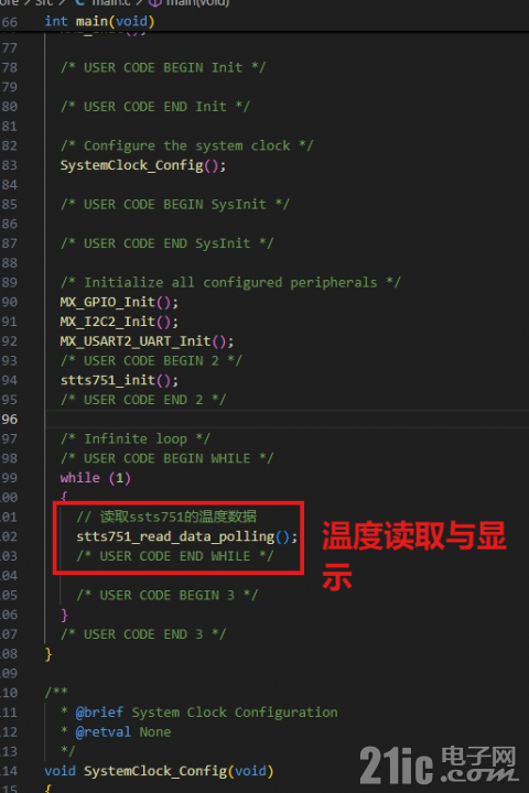

然后在main函数中,调用温度读取函数:

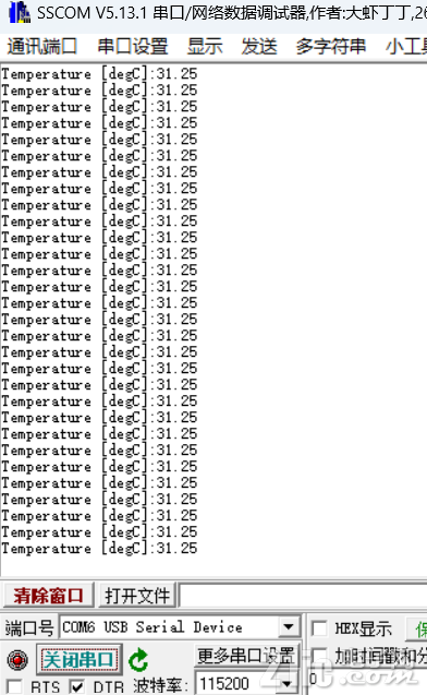

四、运行效果
以上,温度传感器STTS751的驱动和数据读取与显示。
