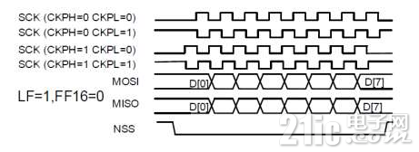

SPI的协议定义了通信的起始信号、停止信号、数据有效性、时钟同步等环节。下面我们分析一下两个设备通过SPI总线通信的过程,SPI通信时序图如下图通讯时序所示:
SPI 通讯时序
这个是一个主机的通信时序,信号线 NSS、SCK、MOSI 都是由主机控制,MISO 是由从机进行控制。其中 MOSI 和 MISO 上的数据仅在 NSS 为低时才有效,并且每个SCK 时钟周期只交换一位数据。
起始信号和停止信号:如_SPI通讯时序图_中①和⑥分别表示通信的起始和结束,这些信号的产生是通过主机将片选信号(NSS)置低和置高实现的。NSS 除了是开始和结束信号的产生者,它也是主机和从机通信的选择者,当一个主机对多个从机通信时,主机通过置低从机的 NSS 信号线来选择与哪个从机进行通信。
时钟同步:SPI 总线是一个同步全双工的通信总线,所以 SPI 的数据传输是需要 SCK 时钟信号严格同步的,每一个 SCK 周期只传输一位数据,这一个周期里要完成数据的准备和采样,且数据的输入和输出是同时进行的。MSB 先行或 LSB先行协议中是没有硬性规定,只需通信双方保持统一即可。SPI 每次数据传输可以是 8 位或 16 位为单位,每次传输的单位数不受限制。
数据有效性:SPI 在 SCK 时钟的同步下进行数据的准备和采样,过程如图 1-2 的②③④⑤所示。在 NSS 为低的情况时,在 SCK 的上升沿时 MISO 和 MOSI 进行数据准备,SCK 的下降沿时读取 MISO 和 MOSI 上的数据。在 NSS 为高时,MISO 和MOSI 上的数据无效。
SPI 工作模式:如_SPI通讯时序图_只是 SPI 的一种工作模式,SPI 一共有四种工作模式。他们的区别是总线空闲时 SCK 的电平状态和数据采样时刻。这四种模式的配置是通过配置“时钟极 性 CKPL”和“时钟相位 CKPH”的电平来实现的。
  • CKPL=0 时,SCK 引脚在空闲状态保持低电平;
  • CKPL=1 时,SCK 引脚在空闲状态保持高电平;
  • CKPH=0 时,SCK 时钟的第一个边沿进行采样;
  • CKPH =1 时,SCK 时钟的第二个边沿进行采样。
四种模式如下图SPI通讯模式所示:

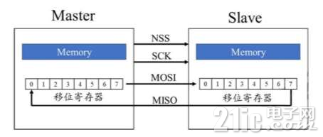

前面我们了解了SPI协议的物理连接方式和SPI的具体协议和SPI的四种工作模式,下面我们从整体上分析一下SPI通信的流程。通过前面的内容可知,在一个SCK周期内,SPI会完成如下操作:
  • 主机通过MOSI线发送1位数据,从机通过该线读取这1位数据。
  • 从机通过MISO线发送1位数据,主机通过该线读取这1位数据。
这是通过移位寄存器来实现的。如下图所示,主机和从机各有一个移位寄存器,且二者连接成环。随着时钟脉冲,数据按照从高位到低位的方式依次移出主机寄存器和从机寄存器,并且依次移入从机寄存器和主机寄存器。当寄存器中的内容全部移出时,相当于完成了两个寄存器内容的交换。通信流程如图所示:

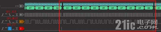

将SPI_Example例程按照对应的芯片工程编译完成后,下载到对应芯片中,采用示波器或者逻辑分析仪查看SPI_CS、SPI_CLK、SPI_MOSI引脚波形,如下图SPI发送逻辑分析仪抓取波形图所示,通过协议解析后,SPI数据发送正确。
