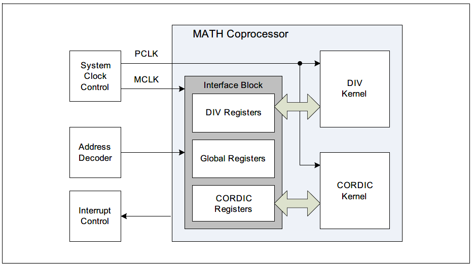

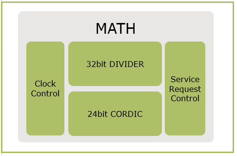

XMC1300和XMC1400系列中集成了一个MATH协处理器,它与CPU核并行执行。MATH协处理由两个独立的单元组成,包含一个32位的除法器单元和一个24位的CORDIC单元,这两个单元可并行工作。除法器单元可实现32Bit有符号/无符号除法。CORDIC单元用于实现24Bit的三角、线性和双曲函数运算。PMSM的无感FOC控制要用到Clarke变换、Park变换、Park逆变换、位置估算等算法。 硬件的MATH协处理器对于实现无感FOC控制算法提供了良好的支持。
  • MATH协处理器简介
MATH协处理器支持内核时钟与接口时钟之比为2:1,以实现更快的执行速度。对于XMC13XX来说,CPU主时钟为32Mhz,MATH时钟即为64Mhz。对于XMC14XX,CPU主时钟为48Mhz,MATH时钟即为96Mhz。
除法器:在35个内核时钟内完成有符号/无符号除法运算,假设 q = D/d,r = D%d,那么其中,D是被除数(存入DVD寄存器),d是除数(存入DVS寄存器),q是商(存在QUOT寄存器),r是余数(存在RMD寄存器)。可通过DIVCON.USIGN位配置有无符号:DIVCON.USIGN =0,为有符号运算,DIVCON.USIGN =1,为无符号运算。当DIVCON.STMODE =1时,由软件设置DIVCON.ST位启动除法器。当DIVCON.STMODE =0时,写入DVS寄存器将直接启动除法运算。
CORDIC: CORDIC功能强大,可以进行三角、线性和双曲函数运算等。其数据寄存器为CORDX,CORDY,CORDZ,结果寄存器为CORRX,CORRY,CORRZ。
除法器单元内核和Cordic内核是独立的,因此应用程序可以同时使用这两个功能。例如,在PWM中断中,可以计算Sin和Cos函数,而在主循环中,也可以使用Div函数。但对于包含DIV和Cordic两种特性的函数,应用程序代码应防止高优先级事件同时调用此函数。

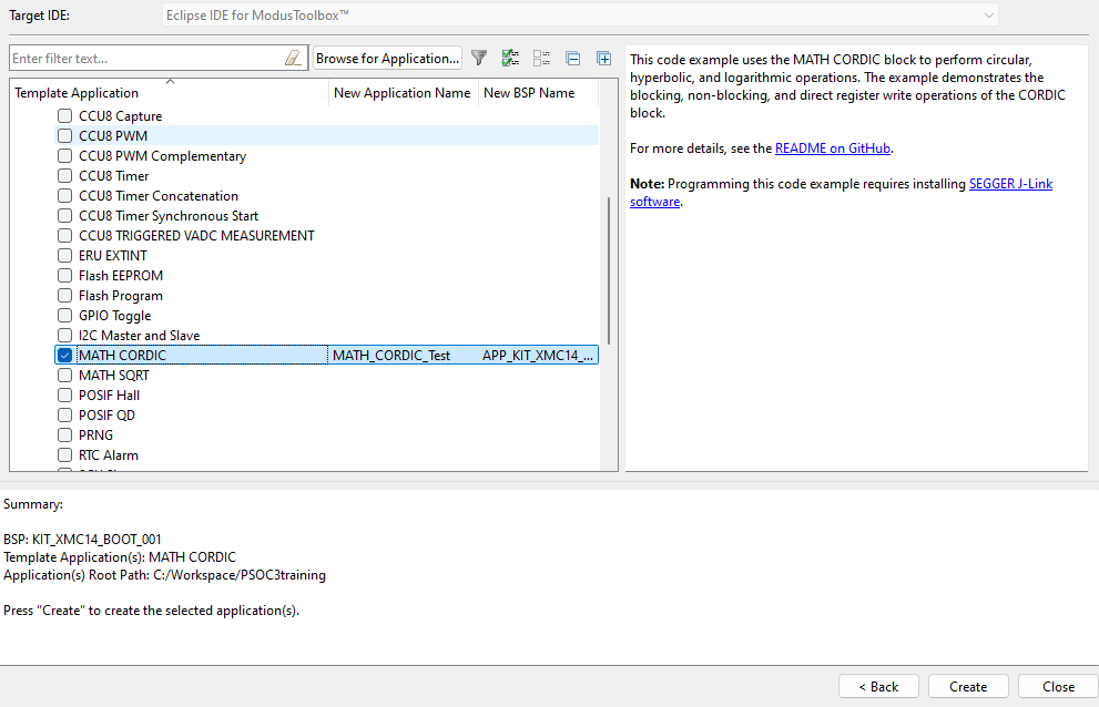

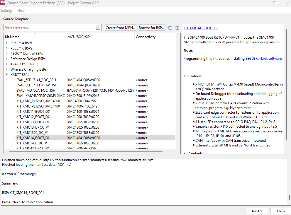

MATH协处理器的API分为阻塞式和非阻塞式。阻塞式API通过读取结果寄存器来查询结果。这会在总线上添加等待状态,直到结果准备就绪。在等待结果时,所有其他操作都被阻止,因此得名。非阻塞式API(函数名以NB (Non-Blocking)为后缀)启动所需的运算,然后将控制权返回给MCU。这允许其他操作继续进行。用户可以通过查询MATH协处理器的BUSY标志来检查计算是否已结束。当BUSY标志被清除时,用户可以读取计算结果。也可以采用中断的方式来进行。下面以ModusToolbox中提供的例程MATH_CORDIC工程为例:
可以看到main.c中包含头文件#include "xmc_math.h"。

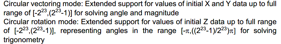

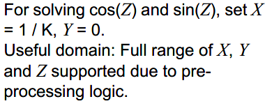

将Q格式转换为浮点数的函数在代码示例中实现,转换的理论是右移小数位以获得浮点值。对于线性运算,Z输入和输出数据也遵循相同的过程。然而,对于三角函数和双曲函数,结果数据和输入数据都被归一化。输入和输出都使用哪些寄存器请参考XMC手册中的表格CORDIC Coprocessor Operating Modes and Corresponding Result Data,比如cos:
根据手册所述,Z输入数据需要按比例放大((2^23)/pi)。例如,如果需要提供pi/3的Z输入,则输入到CORDIC协处理器的实际Z输入如下:
((pi/3)*((2^23)/pi)
而三角函数和双曲函数的CORDIC单元的Z结果需要按((2^23)/pi)缩小。例如,如果CORDIC Z输出为(2^23)/pi,则实际的Z结果如下:
((2^23)/pi/((2^23)/pi))=1
