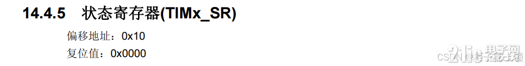

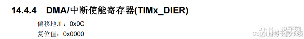

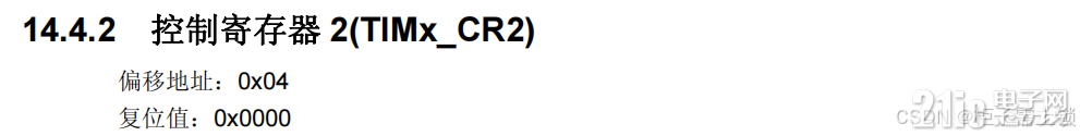

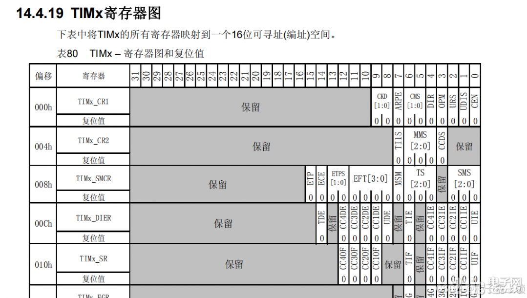

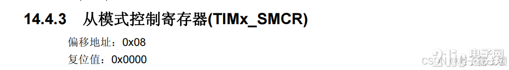

  __IO uint16_t SR;
  uint16_t  RESERVED4;
} TIM_TypeDef;

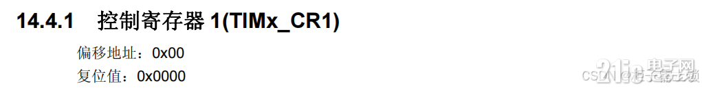

        CR1、CR2、SMCR、DIER、SR都为TIM2定时器中包含的寄存器,能够再数据手册找到对应的寄存器描述,接下来就通过手册对这些寄存器的描述来进一步说明。
        上图对应的这五个寄存器在TIM2定时器中的位置,实际上,结构体对外设寄存器的定义顺序是按照实际内存顺序来进行的,这这个寄存器总图中能看到对应的地址偏移,同样,我们也能够在寄存器中找到对应的偏移:
        通过上面对具体寄存器的查看,也能够找到对应的偏移量,进而得到寄存器的具体地址。

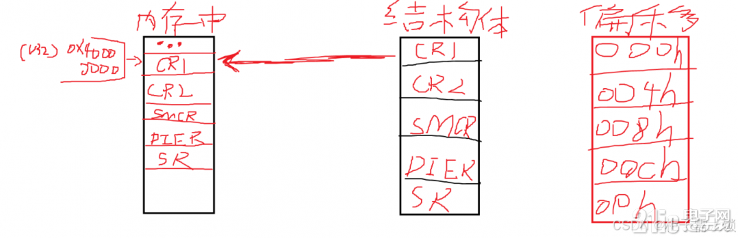

        这样,我们定义:
#define TIM2                ((TIM_TypeDef *) TIM2_BASE)
        定义TIM2_BASE为(TIM_TypeDef *)结构体指针类型,并且这个指针的起始地址就是这个外设TIM2的起始地址,那么这个结构体TIM2_BASE的成员,正好会映射到TIM2外设的每一个寄存器,如下图:
        结构体指针定义的变量指向TIM2外设的起始地址,这样通过对结构体指针变量进行偏移就可以得到想要的寄存器。
        这样我们访问结构体指针中的成员,如TIM2->CR1,就相当于访问了TIM2中CR1寄存器。
