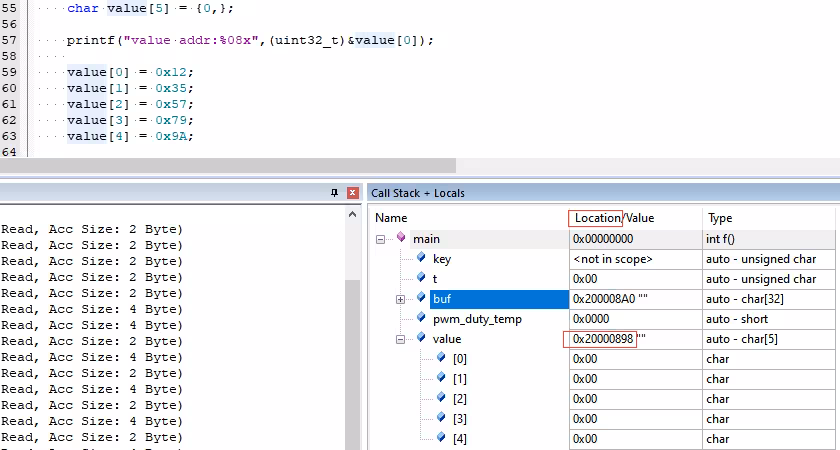

BIN文件数据        而你定义的数组则会存在0x2000 0000这块区域,具体是哪里可以使用取址指令得到地址,例如value数组的地址是:0x20000898。
数组地址打印        或者你也可以直接看变量窗口的地址,如下。

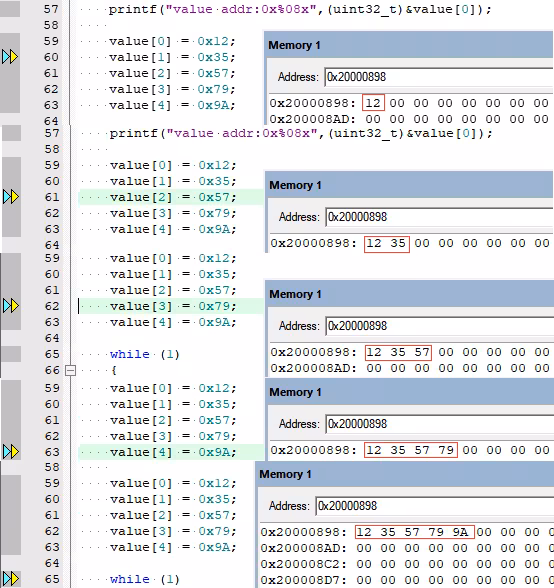

变量地址查看        当你写了数据,相应的就可以看到RAM的数值变化。比如执行到60行的时候,第59行的赋值就有了效果。
变量地址&数据查看        相对应的内存处也产生了变化。
数组数据变化        随着数组内容的写入可以看到数据的变化过程。

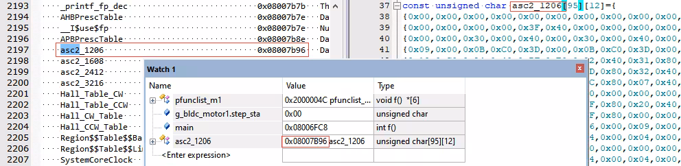

map文件main函数存储地址        这是你定义的字库的地址:0x08007B96,或者你也可以用同样的方式把它打印出来。
字库存储地址        同样是数组,一个在RAM,一个在ROM,因为字库不需要更改,所以使用const关键字定义在常量区,也就是ROM。而变量数组需要更改,这里没有赋0以外的值,所以你需要多大的空间,编译器到时候给你去RAM分配就是了,然后编译器再把这些分配地址的指令写进BIN,然后你下载存储到0x0800 0000的单片机的硬盘里,到时候单片机的Cortex-M内核就知道0x2000 0000的那一块地址是属于你的数组了。
