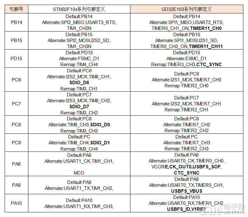

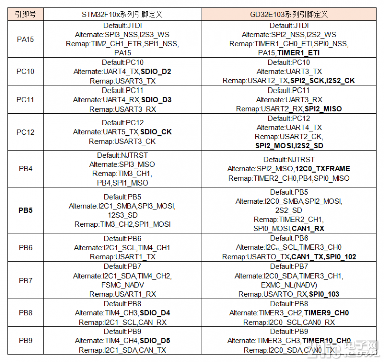

2. 引脚兼容性
STM32F10x 与 GD32E103 在相同封装下是 Pin To Pin 兼容的。但由于外设功能上的细微差别,两者引脚定义有少许不同,如表 1 所示。注意:STM32F10x 外设编号从 1 开始,GD32E103 外设编号从 0 开始,且命名有差异。
表 1 STM32F10x 系列和 GD32E103 系列引脚区别

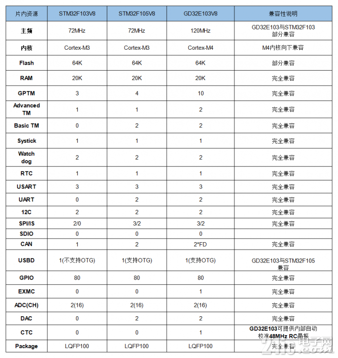

3. 内部资源兼容性
下表给出了 STM32F10x 与 GD32E103 的资源对比总览(以 STM32F103V8、STM32F105V8 和 GD32E103V8 对比为例)
表 2 STM32F105 系列和 GD32E103 系列内部资源对比总览

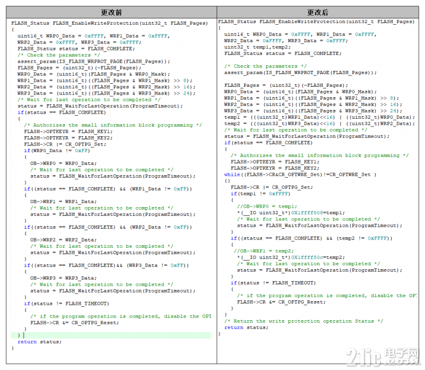

4.2 Flash 操作相关软件移植
4.2.1 FLash 编程操作
STM32F10x 系列 MCU 仅支持 16 位半字编程,而 GD32E103 仅支持 32 位字和 64 位双字编程,所以需要对 Flash 编程相关库函数进行更改。
(1) FLASH_ProgramWord 函数
说明:由原来的两次半字编程改为一次字编程。
(2) FLASH_EnableWriteProtection 函数
(3) FLASH_ProgramOptionByteData 函数
说明:由原来的半字编程改为字编程,用户需注意,选项字节需至少一次写一个字,且目标地址必须是 4 的
整数倍。

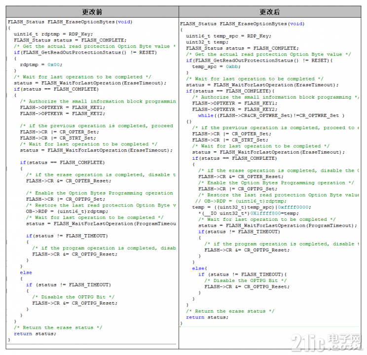

(4) FLASH_EraseOptionBytes 函数
(5) FLASH_ReadOutProtection 函数
(6) FLASH_UserOptionByteConfig 函数
注:以上代码中的 CR_OPTWRE_Set 的定义是 STM32 固件库中没有的,需要用户自行定义为:
#define CR_OPTWRE_Set ((uint32_t)0x00000200)

6. 附录:
(Flash 更改后的程序,用户可直接复制替换原库函数)
0、在 stm32f10x_flash.c 中添加
  1. #define CR_OPTWRE_Set ((uint32_t)0x00000200)
1、
  1. FLASH_Status FLASH_ProgramWord(uint32_t Address, uint32_t Data)
  3. FLASH_Status status = FLASH_COMPLETE;
  4. __IO uint32_t tmp = 0;
  5. /* Check the parameters */
  6. assert_param(IS_FLASH_ADDRESS(Address));
  7. /* Wait for last operation to be completed */
  8. status = FLASH_WaitForLastOperation(ProgramTimeout);
  9. if(status == FLASH_COMPLETE)
  10. {
  11. FLASH->CR |= CR_PG_Set;
  12. *(__IO uint32_t*)Address = (uint32_t)Data;
  13. /* Wait for last operation to be completed */
  14. status = FLASH_WaitForLastOperation(ProgramTimeout);
  15. /* Disable the PG Bit */
  16. FLASH->CR &= CR_PG_Reset;
  17. }
  18. /* Return the Program Status */
  19. return status;
  20. }
2、
  1. FLASH_Status FLASH_EnableWriteProtection(uint32_t FLASH_Pages)
  3. uint16_t WRP0_Data = 0xFFFF, WRP1_Data = 0xFFFF, WRP2_Data = 0xFFFF, WRP3_Data = 0xFFFF;
  4. uint32_t temp1,temp2;
  5. FLASH_Status status = FLASH_COMPLETE;
  6. /* Check the parameters */
  7. assert_param(IS_FLASH_WRPROT_PAGE(FLASH_Pages));
  8. FLASH_Pages = (uint32_t)(~FLASH_Pages);
  9. WRP0_Data = (uint16_t)(FLASH_Pages & WRP0_Mask);
  10. WRP1_Data = (uint16_t)((FLASH_Pages & WRP1_Mask) >> 8);
  11. WRP2_Data = (uint16_t)((FLASH_Pages & WRP2_Mask) >> 16);
  12. WRP3_Data = (uint16_t)((FLASH_Pages & WRP3_Mask) >> 24);
  13. temp1 = (((uint32_t)WRP1_Data)<<16) | ((uint32_t)WRP0_Data);
  14. temp2 = (((uint32_t)WRP3_Data)<<16) | ((uint32_t)WRP2_Data);
  15. /* Wait for last operation to be completed */
  16. status = FLASH_WaitForLastOperation(ProgramTimeout);
  17. if(status == FLASH_COMPLETE)
  18. {
  19. /* Authorizes the small information block programming */
  20. FLASH->OPTKEYR = FLASH_KEY1;
  21. FLASH->OPTKEYR = FLASH_KEY2;
  22. while((FLASH->CR&CR_OPTWRE_Set)!=CR_OPTWRE_Set )
  23. {}
  24. FLASH->CR |= CR_OPTPG_Set;
  25. if(temp1 != 0xFFFF)
  26. {
  27. //OB->WRP0 = temp1;
  28. *(__IO uint32_t*)0X1ffff808=temp1;
  29. /* Wait for last operation to be completed */
  30. status = FLASH_WaitForLastOperation(ProgramTimeout);
  31. }
  32. if((status == FLASH_COMPLETE) && (temp2 != 0xFFFF))
  33. {
  34. //OB->WRP1 = temp2;
  35. *(__IO uint32_t*)0X1ffff80c=temp2;
  36. /* Wait for last operation to be completed */
  37. status = FLASH_WaitForLastOperation(ProgramTimeout);
  38. }
  39. if(status != FLASH_TIMEOUT)
  40. {
  41. /* if the program operation is completed, disable the OPTPG Bit */
  42. FLASH->CR &= CR_OPTPG_Reset;
  43. }
  44. }
  45. /* Return the write protection operation Status */
  46. return status;
  47. }

4、
  1. FLASH_Status FLASH_EraseOptionBytes(void)
  3. uint16_t temp_spc = RDP_Key;
  4. uint32_t temp;
  6. /* Get the actual read protection Option Byte value */
  7. if(FLASH_GetReadOutProtectionStatus() != RESET){
  8. temp_spc = 0xbb;
  9. }
  10. /* Wait for last operation to be completed */
  11. status = FLASH_WaitForLastOperation(EraseTimeout);
  12. if(status == FLASH_COMPLETE){
  13. /* Authorize the small information block programming */
  14. FLASH->OPTKEYR = FLASH_KEY1;
  15. FLASH->OPTKEYR = FLASH_KEY2;
  16. while((FLASH->CR&CR_OPTWRE_Set)!=CR_OPTWRE_Set ) {}
  17. /* if the previous operation is completed, proceed to erase the option bytes */
  18. FLASH->CR |= CR_OPTER_Set;
  19. FLASH->CR |= CR_STRT_Set;
  20. /* Wait for last operation to be completed */
  21. status = FLASH_WaitForLastOperation(EraseTimeout);
  22. if(status == FLASH_COMPLETE)
  23. {
  24. /* if the erase operation is completed, disable the OPTER Bit */
  25. FLASH->CR &= CR_OPTER_Reset;
  26. /* Enable the Option Bytes Programming operation */
  27. FLASH->CR |= CR_OPTPG_Set;
  28. /* Restore the last read protection Option Byte value */
  29. // OB->RDP = (uint16_t)rdptmp;
  30. temp = ((uint32_t)temp_spc)|0xffff0000;
  31. *(__IO uint32_t*)0X1ffff800=temp;
  32. /* Wait for last operation to be completed */
  33. status = FLASH_WaitForLastOperation(ProgramTimeout);
  34. if(status != FLASH_TIMEOUT)
  35. {
  36. /* if the program operation is completed, disable the OPTPG Bit */
  37. FLASH->CR &= CR_OPTPG_Reset;
  38. }
  39. }
  40. else{
  41. if (status != FLASH_TIMEOUT){
  42. /* Disable the OPTPG Bit */
  43. FLASH->CR &= CR_OPTPG_Reset;
  44. }
  45. }
  46. }
  47. /* Return the erase status */
  48. return status;
  49. }

  17. FLASH->OPTKEYR = FLASH_KEY2;
  18. while((FLASH->CR&CR_OPTWRE_Set)!=CR_OPTWRE_Set )
  19. {}
  20. /* if the previous operation is completed, proceed to erase the option bytes */
  21. FLASH->CR |= CR_OPTER_Set;
  22. FLASH->CR |= CR_STRT_Set;
  23. /* Wait for last operation to be completed */
  24. status = FLASH_WaitForLastOperation(ProgramTimeout);
  25. if(status == FLASH_COMPLETE)
  26. {
  27. /* if the erase operation is completed, disable the OPTER Bit */
  28. FLASH->CR &= CR_OPTER_Reset;
  29. /* Enable the Option Bytes Programming operation */
  30. FLASH->CR |= CR_OPTPG_Set;
  31. temp =OB_IWDG | (uint16_t)(OB_STOP | (uint16_t)(OB_STDBY | ((uint16_t)0xF8)));
  32. temp=temp<<16;
  33. temp = ((uint32_t)temp|temp_spc);
  34. *(__IO uint32_t*)0x1ffff800=temp;
  35. /* Wait for last operation to be completed */
  36. status = FLASH_WaitForLastOperation(ProgramTimeout);
  37. if(status != FLASH_TIMEOUT)
  38. {
  39. /* if the program operation is completed, disable the OPTPG Bit */
  40. FLASH->CR &= CR_OPTPG_Reset;
  41. }
  42. }
  43. /* Return the Option Byte program Status */
  44. return status;
  45. }
