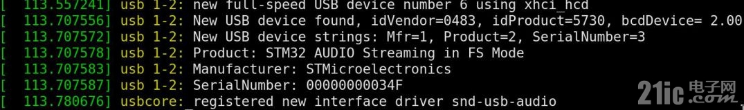

烧录后把板子usb线接入电脑,dmesg会发现linux内核已经识别出这是一个名为STM32 Audio Streaming in FS mode的usb audio设备,并加载了通用的snd-usb-audio驱动

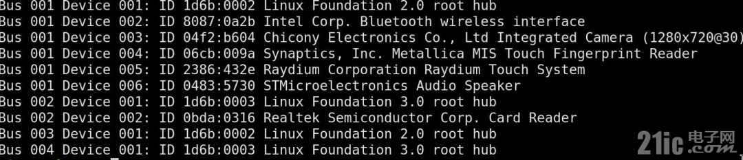

lsusb结果
lsusb -v结果
  1. Bus 001 Device 006: ID 0483:5730 STMicroelectronics Audio Speaker
  2. Couldn't open device, some information will be missing
