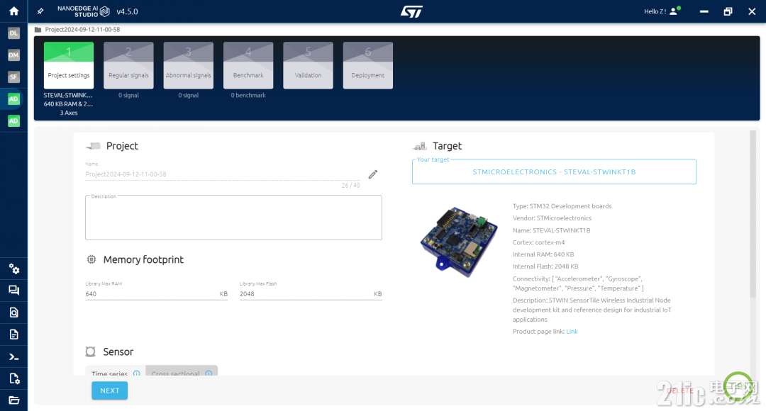

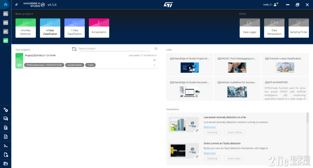

2.软件部分配置
软件的下载和使用这里不再赘述,今年初NANOEDGE AI studio 开放免费使用,直接在网站注册激活码即可。
打开后界面如图:

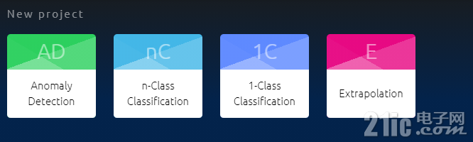

这里提供了四种训练方法,异常检测(AD)、多类分类(NCC)、单类分类(1CC)和外推法(E)。
简单论述四种方法:
  • 异常检测(anomaly detection[color=var(--content-h1-fg)]):[color=var(--content-h1-fg)]让一个系统从数据中学习到某些正常的特征,从而诊断出非正常的数据。
  • N类分类(N-class classification):将数据集中的每个实例分类到N个不同的类别中的某一个
  • 一类分类(1-class classification):从数据中识别出单个类别的实例,同时忽略或识别不属于该类别的所有其他实例。
  • 外推法(extrapolation):根据已有数据以及模型(函数)预测未知区域的函数值,预测的点在已有数据范围外,即是extrapolation(外推)。

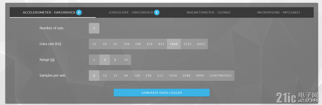

这里可以直接用这块板子的DATELOG部分:
这里可以选择传感器和相关参数,这次选择用ISM330的加速度计:
之后会生成一个工程代码的ZIP,里面包含
其中的DOCS是WIKI的网站,可以按照WIKI来

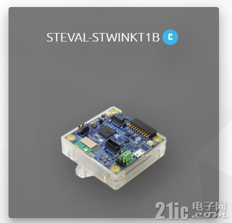

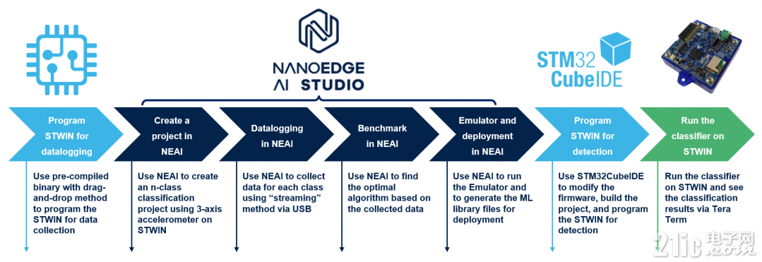

另外还有一种方法,从串口采集数据,这种办法更方便,省去了前面搞数据的麻烦
板卡和数据选择:
代码部分:此部分代码要求时间固定,方便软件读取对应的参数,我用的定时进入中断回调函数:
  1. void HAL_TIM_PeriodElapsedCallback(TIM_HandleTypeDef *hitm)
另外数据发送部分改用USB虚拟串口:
  1. if(USB_Datalog=1)
  2.         size = sprintf(data_s, "  %d, %d, %d\r\n ",
  3.                        (int)rptr->acc.x, (int)rptr->acc.y, (int)rptr->acc.z);
  4.         CDC_Transmit_FS(( uint8_t * )data_s, size);
  5.       }
这个代码用之前ISM330的,但是之前那个有BUG,采集速度不行,可以从FP-DATELOG包下载代码
采集一定数据之后,还需要再采集异常的数据:
