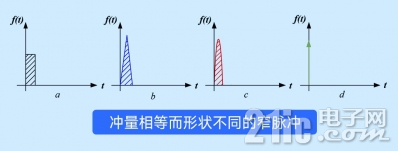

面积等效原理:冲量相等而形状不同的窄脉冲作用在具有惯性的环节上时,其作用效果基本相同。其中“冲量”是指窄脉冲的面积,而“效果基本相同”是指环节的输出响应波形基本相同。
将图中所示电压窄脉冲,分别作用在一阶惯性环节(下图(a))上,各窄脉冲的输出电流i(t)响应波形如下图(b)所示。
可以看出在最初暂态时,它们的响应波形略有差别,但后续的响应波形则完全一致。所施加的脉冲越窄,输出响应的波形差异越小。如果周期性地施加上述脉冲,则响应也是周期性的。用傅里叶级数进行响应信号分解后可知,响应在低频段的特性将非常接近,仅在高频段有所不同。

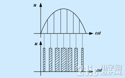

基于面积等效原理,PWM通过对一系列脉冲宽度进行调制,产生与目标波形脉冲冲量相等的窄脉冲波形,从而实现目标波形(含形状和幅值)的等效。这里以常用的正弦半波等效为例进行调制过程介绍:
首先,将正弦半波均等分割成N个相连的宽度相等幅值不同的脉冲。然后,用N个等幅不等宽的矩形脉冲对其进行代替,矩形脉冲的中点与相应正弦波脉冲的中点重合,且两者面积(冲量)相等。这样,即可获得与正弦半波等效的一系列PWM波形——SPWM波形,SPWM波形的脉冲宽度按正弦规律变化。除了正弦波外,PWM技术还可对直流以及非正弦交流等波形进行等效,其基本原理与SPWM控制相同,都是基于面积等效原理。
