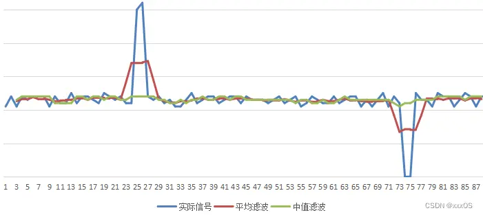

中值滤波在数据处理中的角色就是一个和事佬,把数据中的“刺头”剔除出去。如下图所示:
实际的信号就会伴随一些随机噪声和一些强干扰信号,而平均滤波无法滤除强干扰,但随机噪声的滤波效果是不错的,这是平均滤波擅长的,让数据变得平滑,如果能确保需要处理的信号不会有阶跃型的干扰可以上,但是实际使用中是无法保证的,再来看中值滤波后的结果,颇有一种“他强任他强,清风拂山岗”的佛系表现,滤波器很好的过滤了大的“刺头”,也让信号看起来较为平稳。
        看到这想必大家也能看出中值滤波的过人之处,那大家可能会有疑惑,到底怎么中值滤波呢?
        中值滤波的原理就是对固定数量的信号值进行排序后选择中值作为过滤后的信号点,举例:如果是3阶中值滤波,就是取源信号的三个数的中间值作为滤波后的值,细心的小伙伴可能会发现,那取三个数,第一、二个值怎么取3个数? 事实就是它要采到 阶数个数的值 才能滤波。原理大概讲完了,下面直接上代码:
