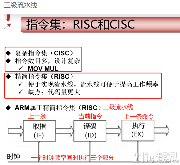

PC 代表程序计数器,流水线使用三个阶段,因此指令分为三个阶段执行:
取指:从存储器装载一条指令;
译码:识别将要被执行的指令;
执行:处理指令并将结果写回寄存器;
R15(PC)总是指向 正在取指 的指令:ARM指令是三级流水线,取指、译指、执行是同时进行的,现在PC指向的是正在取指的地址,那么cpu正在译指的指令地址是PC-4(假设在ARM状态 下,一个指令占4个字节),cpu正在执行的指令地址是PC-8,也就是说PC所指向的地址和现在所执行的指令地址相差8。当突然发生中断的时候,保存的是PC的地址这样你就知道了,如果返回的时候返回PC,那么中间就有一个指令没有执行,所以用 SUB pc lr -lrq #4

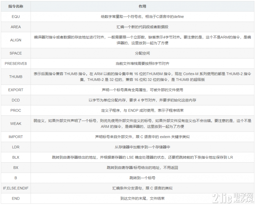

启动文件中的一些指令

**EQU:**宏定义的伪指令,给数字常量取一个符号名,类似与 C 中的 define。定义栈大小为 0x00000400 字节,即 1024B(1KB),常量的符号是 Stack_Size。
AREA 汇编一个新的代码段或者数据段。段名为 STACK,段名可以任意命名;NOINIT 表示不初始化; READWRITE 表示可读可写;ALIGN=3,表示按照 2^3 对齐,即 8 字节对齐。
SPACE 分配内存指令,分配大小为 Stack_Size 字节连续的存储单元给栈空间。

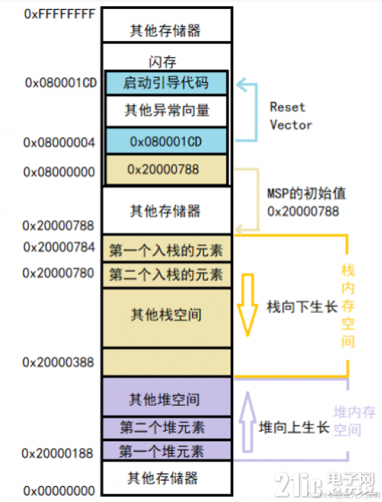

__initial_sp 紧挨着 SPACE 放置,表示栈的结束地址,栈是从高往低生长,所以结束地址就是栈顶地址。
栈主要用于存放局部变量,函数形参等,属于编译器自动分配和释放的内存,栈的大小不能超过内部 SRAM 的大小。如果工程的程序量比较大,定义的局部变量比较多,那么就需要在启动代码中修改栈的大小,即修改 Stack_Size 的值。如果程序出现了莫名其妙的错误,并进入了 HardFault 的时候,你就要考虑下是不是栈空间不够大,溢出了的问题。

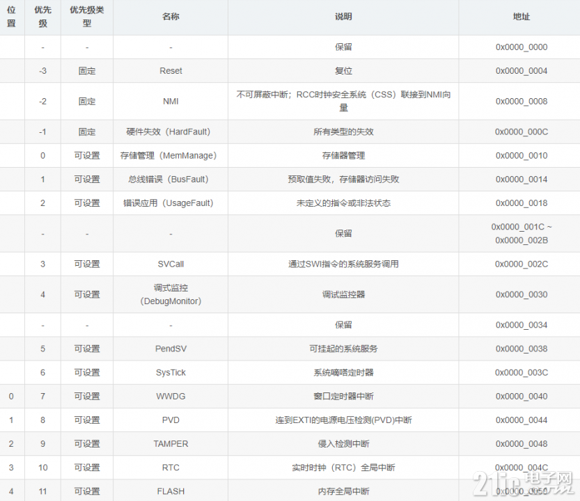

当内核响应了一个发生的异常后,对应的异常服务例程(ESR)就会执行。为了决定 ESR的入口地址, 内核使用了向量表查表机制。向量表其实是一个 WORD(32 位整数)数组,每个下标对应一种异常,该下标元素的值则是该 ESR 的入口地址。向量表在地址空间中的位置是可以设置的,通过 NVIC 中的一个重定位寄存器来指出向量表的地址。在复位后,该寄存器的值为 0。因此,在地址 0 (即 FLASH 地址 0) 处必须包含一张向量表,用于初始时的异常分配。
中间部分省略,详情请参考《STM32中文参考手册》第九章 中断和事件 中断和异常向量
举个例子,如果发生了异常 SVCall,则 NVIC 会计算出偏移移量是 11x4=0x2C,然后从那里取出服务例程的入口地址并跳入。要注意的是这里有个另类:地址 0x0000 0000 并不是什么入口地址,而是给出了复位后 MSP 的初值。更详细的向量表,可以参考《STM32中文参考手册》第九章-中断和事件-中断和异常向量

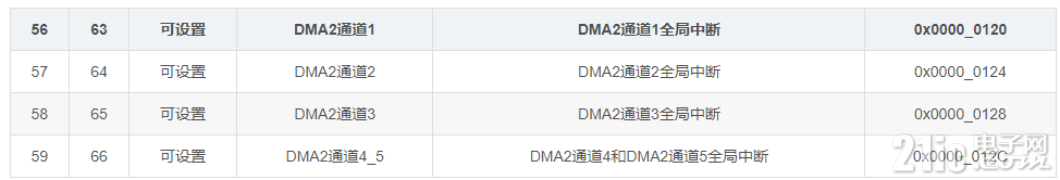

F103 的向量表格中灰色部分是系统内核异常。表格中位置 0 到 59 是外部中断,CM3内核的芯片最大支持 240 个外部中断,具体使用多少个由芯片厂家设计决定。如这个表格中的 103 芯片只是使用了 60 个。这里说的外部中断是相对内核而言

中断向量表被放置在代码段的最前面。例如:当我们的程序在 FLASH 运行时,那么向量表的起始地址是:0x0800 0000。结合图 2.3.2 可以知道,地址 0x0800 0000 存放的是栈顶地址。DCD:以四字节对齐分配内存,也就是下个地址是0x0800 0004,存放的是Reset_Handler中断函数入口地址。

在以前 ARM7/ARM9 内核的控制器在复位后,CPU 会从存储空间的绝对地址0x00000000 取出第一条指令执行复位中断服务程序的方式启动,即固定了复位后的起始地址为 0x00000000(PC = 0x00000000),同时中断向量表的位置也是固定的。而 Cortex-M3内核复位后的起始地址和中断向量表的位置可以被重映射。充映射的方法是通过启动模式的选择,有以下 3 种情况:
通过 boot 引脚设置可以将中断向量表定位于 SRAM 区,即起始地址为 0x2000000,同时复位后 PC 指针位于
0x2000000 处;
通过 boot 引脚设置可以将中断向量表定位于 FLASH 区,即起始地址为 0x8000000,同时复位后 PC 指针位于
0x8000000 处;
通过 boot 引脚设置可以将中断向量表定位于内置 Bootloader 区,本文不对这种情况做论述;

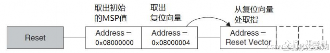

Cortex-M3 内核规定,起始地址必须存放堆顶指针,而第二个地址则必须存放复位中断入口向量地址,这样在 Cortex-M3 内核复位后,会自动从起始地址的下一个 32 位空间取出复位中断入口向量,跳转执行复位中断服务程序。
下面将结合《Cortex-M3 权威指南(中文)》chpt03-复位序列的内容进行讲解。
