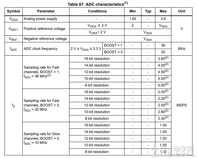

根据数据手册 和 参考手册:
可以看出 此型号H7的14bit最高采样率为单通道4M, 同时高速通道为每个ADC的 channel0 ~ 5;
本来我是打算通过3 个ADC交替达到12M的, 但是ADC3仅有的高速通道还都被 USB的ULPI接口占用了,所以退而使用 2个ADC交替, 刚好 ADC1 和 ADC2 可以使用H7自带的 interleaved mode。
所以,接下来的实现方案为使用 STM32H7 自带的 交替采样模式来实现。

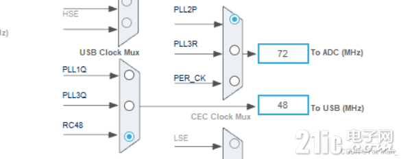

时钟配置, 主频480M, ADC 72M, USB 48M:

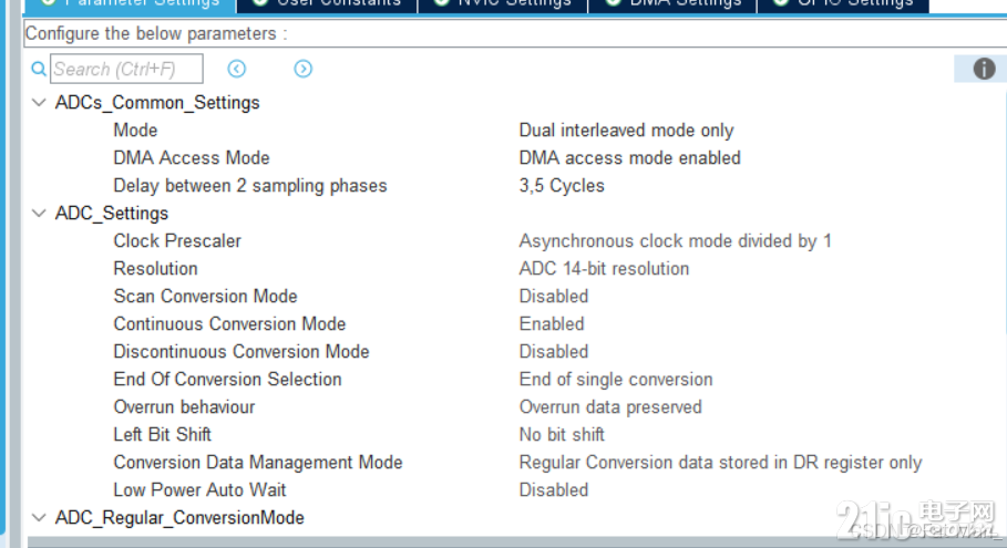

ADC配置:
ADC1 和 ADC2 选择同一引脚, 我这里选择了PA6, 同时对应ADC1和ADC2 的 通道3
ADC1 配置为:
主要配置为:
Mode: Dual interleaved mode only, 这个是配置为双重交替采样
DMA Access Mode 启动 ,因为使用了 DMA
Delay between 2 sampling phases 是两次交替之间的延时,这个的选用可以看一下这篇文章:STM32G474 CubeMX + CLion双重ADC交替采样实现2M+2M = 4M_delay between 2 sampling phases-CSDN博客

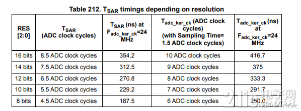

但是我按照此文思路应该配置为 72M /8M = 9 cycle, 实际测出来却是3.5cycle分隔最正常,我猜这个的选用可能是按照 采样时间 + 转换时间 +Delay between 2 = 9 cycle 来计算(以我这个来看);但是从手册看, 光是采样+转换就用了9个周期了。。。

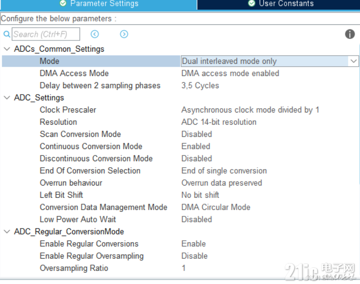

然后是 Clock prescaler 时钟预分配,这个是最抽象的, 从手册来看 ADC时钟最高是36M,但是我配置的72M时钟,在2分频得到的最高采样率只有4M, 反而在1分频下达到了理论上的最高8M,这点我到现在都很懵逼
其他就是常规配置, 我这边用的是连续转换和DMA 循环, 因为其他方法都发生了奇怪的问题,这个放最后说。

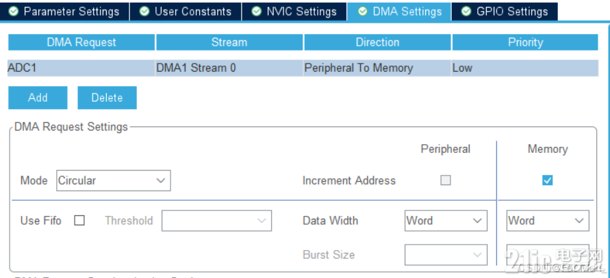

DMA配置如下:只需要开启ADC1的就可以了, ADC2在interleaved mode 下作为 从ADC 是跟随ADC1的
ADC2: 与 ADC1 保持一致

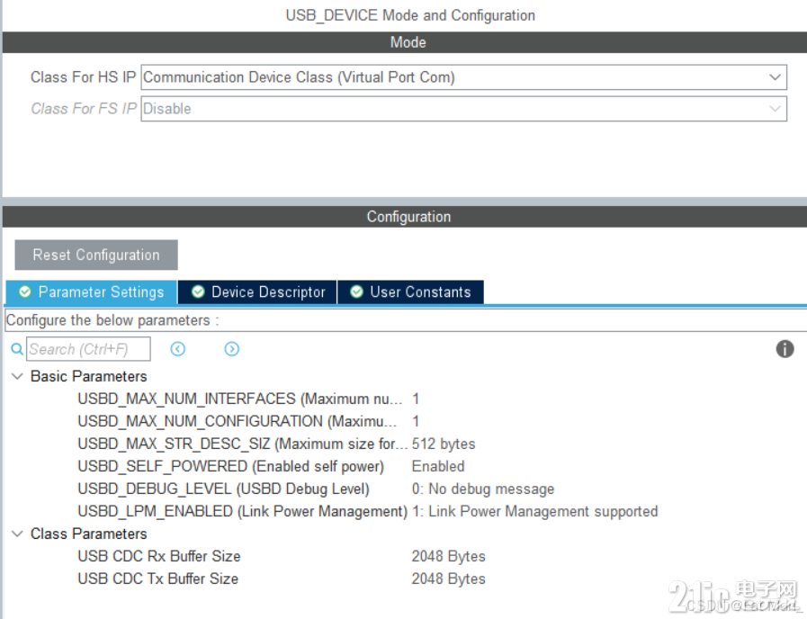

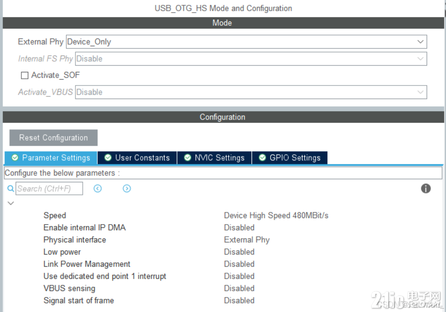

顺便提一下USB的配置, USB的配置非常简单,一点都不需要改动,只需要打开USB_OTG_HS
选择为Device, 再打开USB_Device选择为虚拟串口即可。

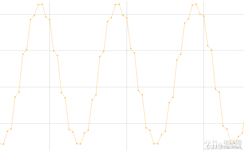

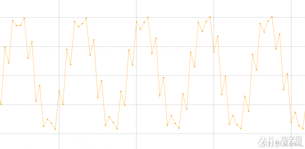

1.    ADC为72M, 1分频, delay between 2 为 3.5 cycle
测试波形: 400k 正弦波
测试波形1M 正弦波:

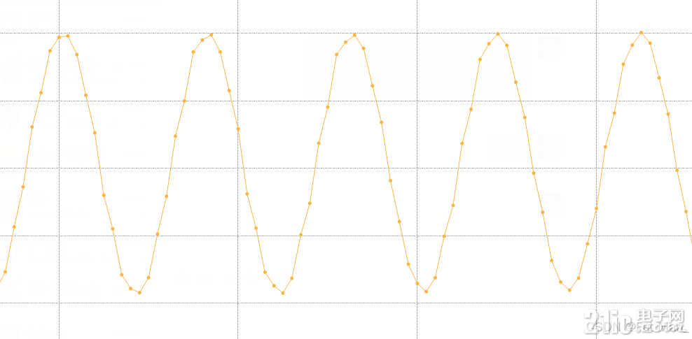

2.   ADC为72M, 1分频, delay between 2 为 9 cycle
测试波形 400K 正弦波

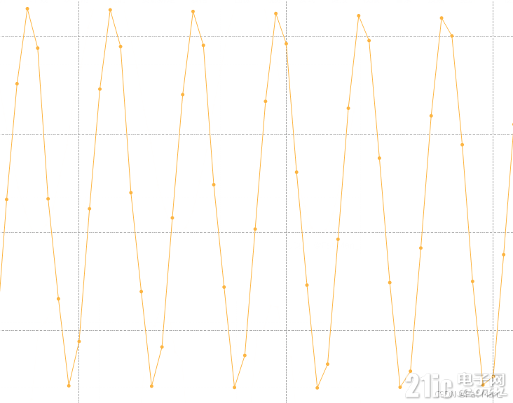

3.   ADC为72M, 2分频, delay between 2 为 3.5 cycle
测试波形:400K 正弦波
从上面的试验来看, 配置为 ADC时钟72M  1分频,  2次采样间隔为3.5 cycle,  可以跑出比较好看的波形, 问题就是ADC时钟远超于手册给的最大时钟36M, 这点难以理解, 希望有大佬可以解解惑。
