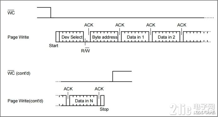

4 IIC
IIC 通信要求连接总线的引脚设置为开漏输出模式
4.1 操作时序图整理
1)起始和停止信号
2)数据有效性
3)响应和非响应
4)写入一个字节时序
5)读出一个字节时序
6)单次写入多个字节时序
一次性写入多个字节,也叫页写入(Page Write)。AT24C02每页只有16个字节,每次只能写入单独的一个页中,所以一次性最多只能写入16个字节。当一次性写入超过16个字节的时候,则超过的部分会重新从这页的首地址重新写入。
7)单次读出多个字节时序
读出多个字节的时候没有限制,可以读出任意多个。
