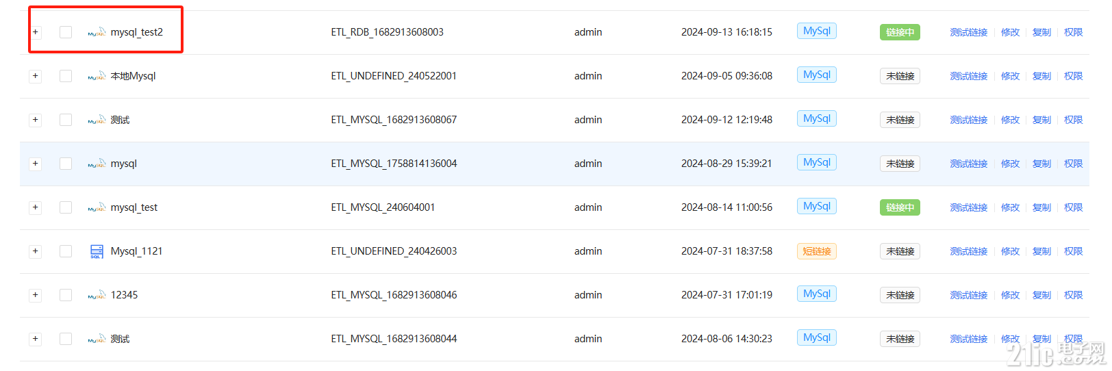

登录ETLCloud平台,选择进入“数据源管理”模块,点击左上角的“添加数据源”
eccc5bb7d34e8718e0b1dee971812211
选择MySQL
ee7762f8a9d68a224416b293a2186800

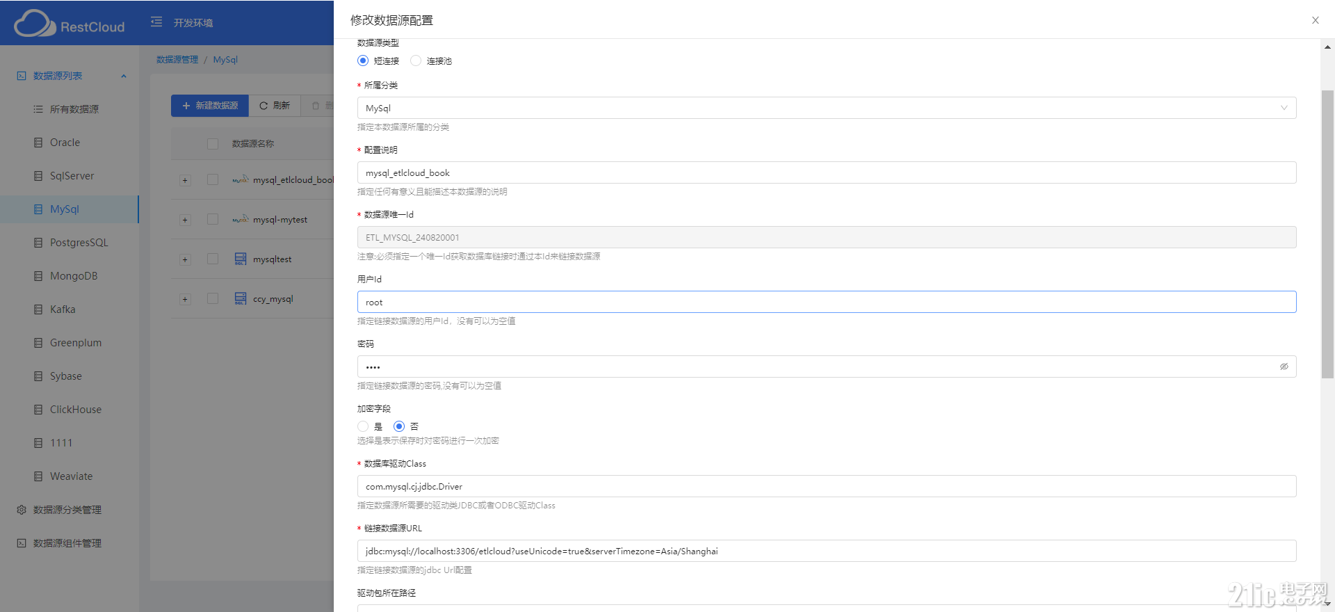

输入源数据库的连接信息(如主机地址、端口、用户名、密码)并测试连接:
d29b983cd37a72b4ee0d7ac887ac9466

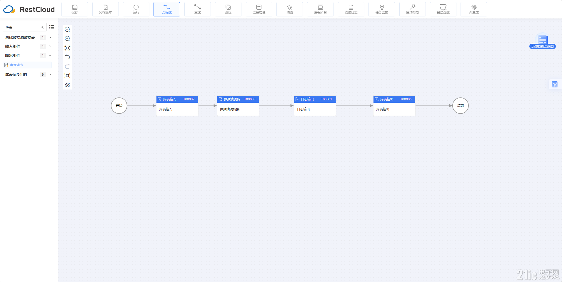

1.流程设计
选择进入ETLCLoud的离线数据集成模块,设计MySQL数据传输过程,做库级的数据转换操作,并执行复杂的数据转换任务,需要用到数据清洗转换组件,字段名映射组件,库表批量输入组件以及库表批量输出组件

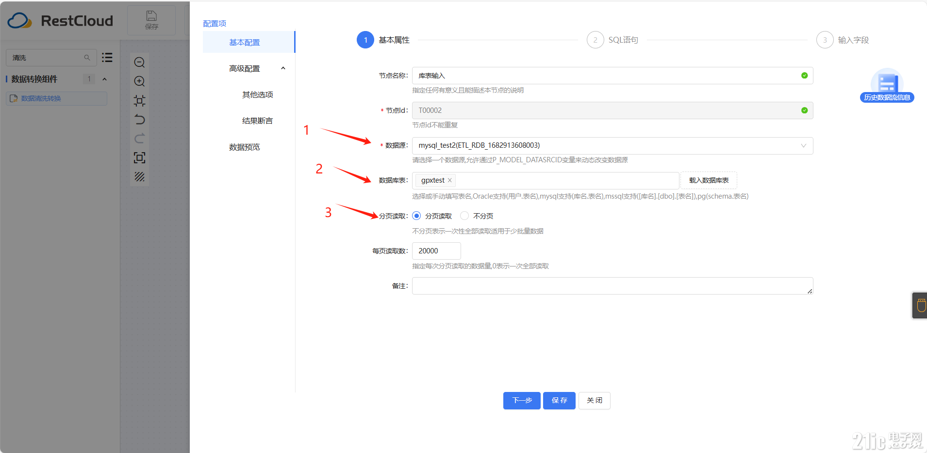

先配置库表批量输入组件,选取我们刚刚配置好的mysql数据源,并配置相关信息

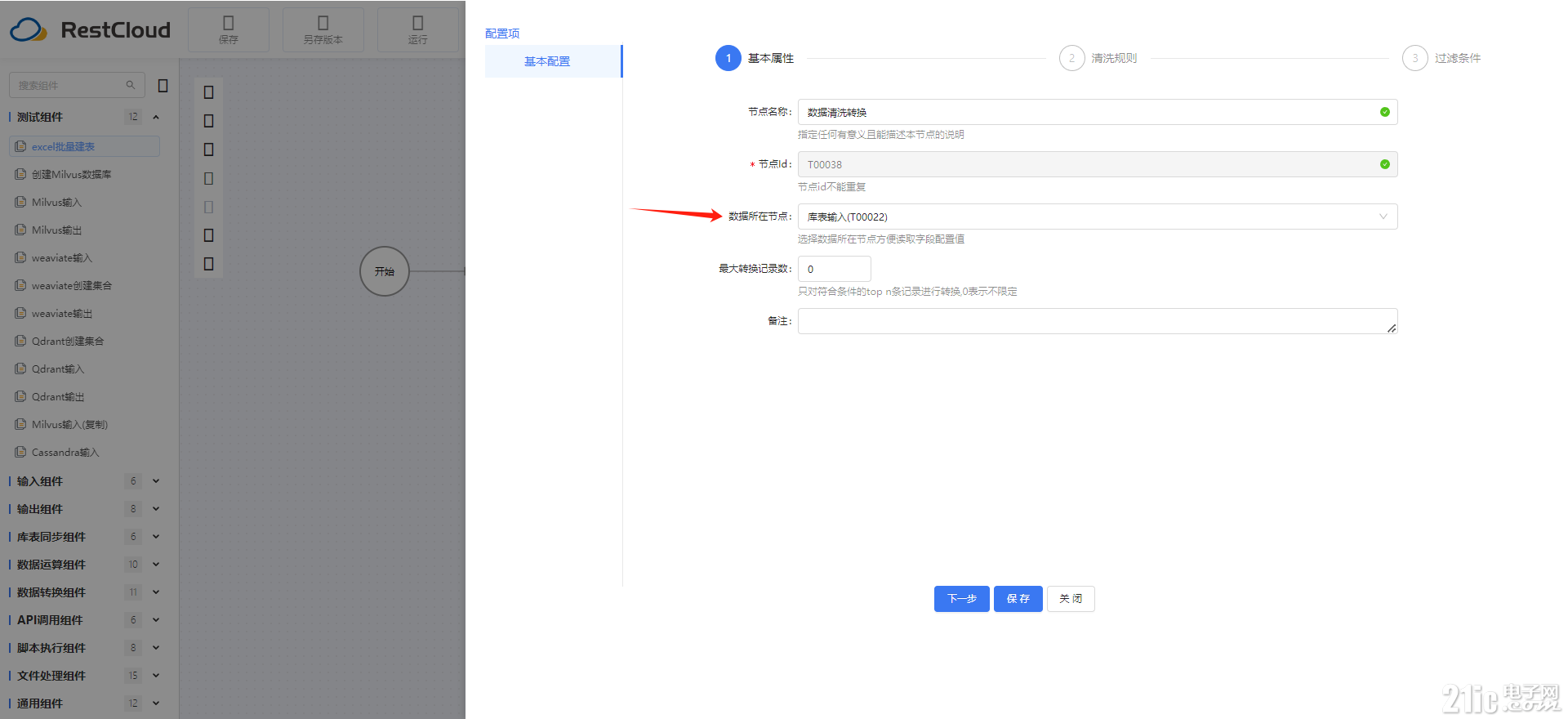

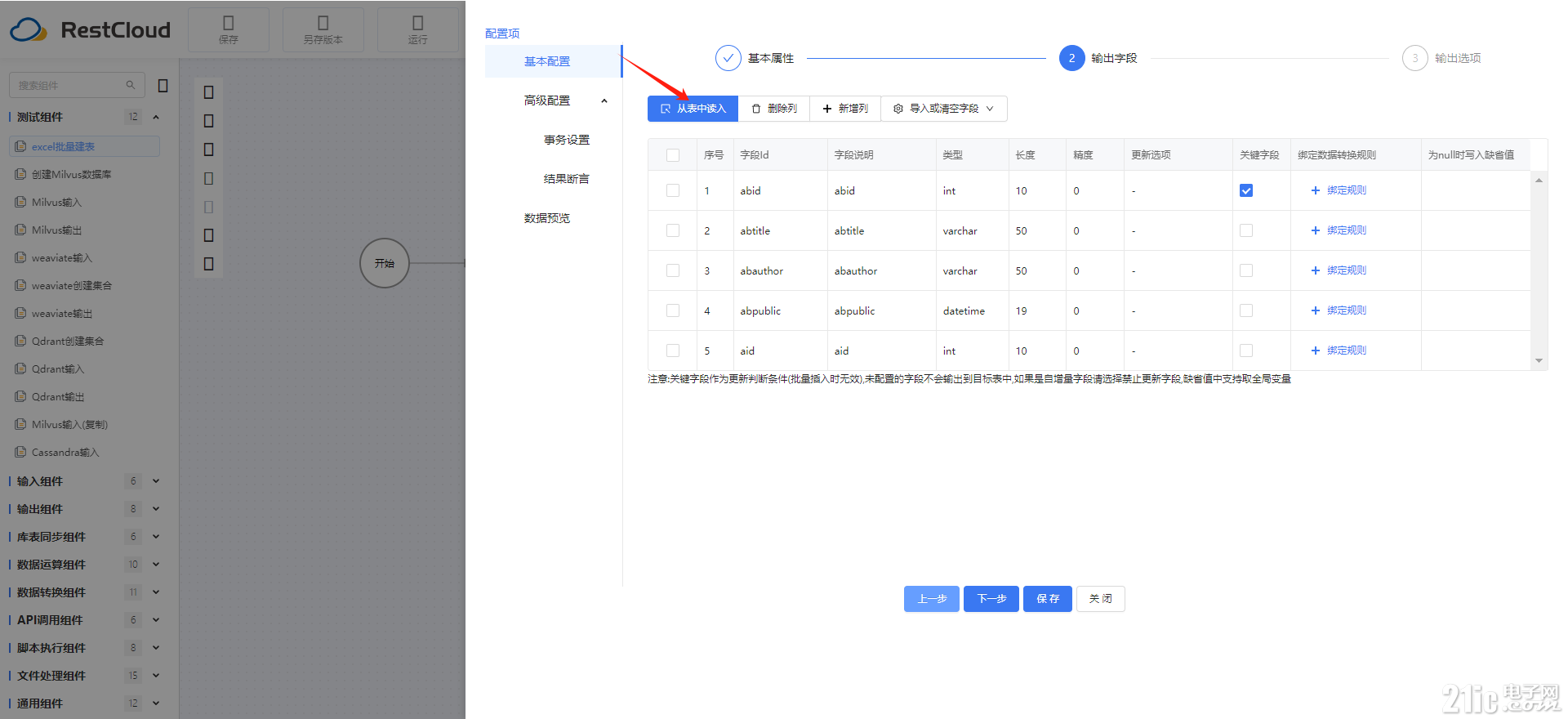

配置数据清洗转换组件,配置好对应字段的清洗规则,有过滤条件的可以给对应字段进行配置

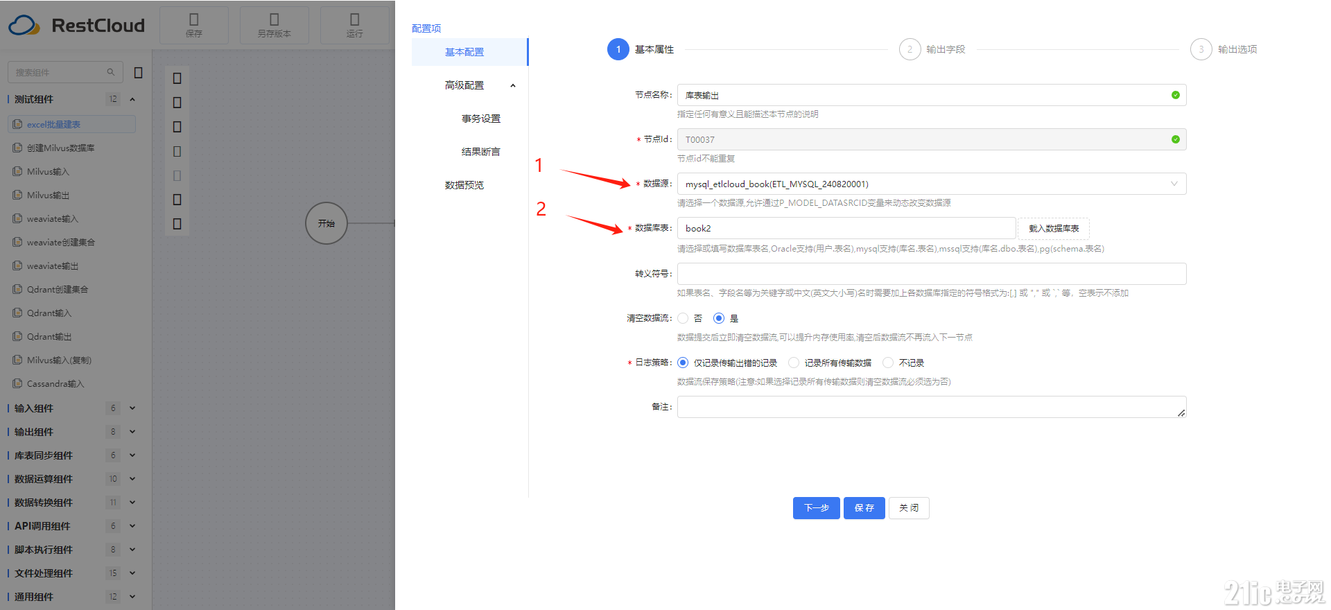

配置库表输出,选取配置好的mysql数据源,选择目标表,并配置相关信息

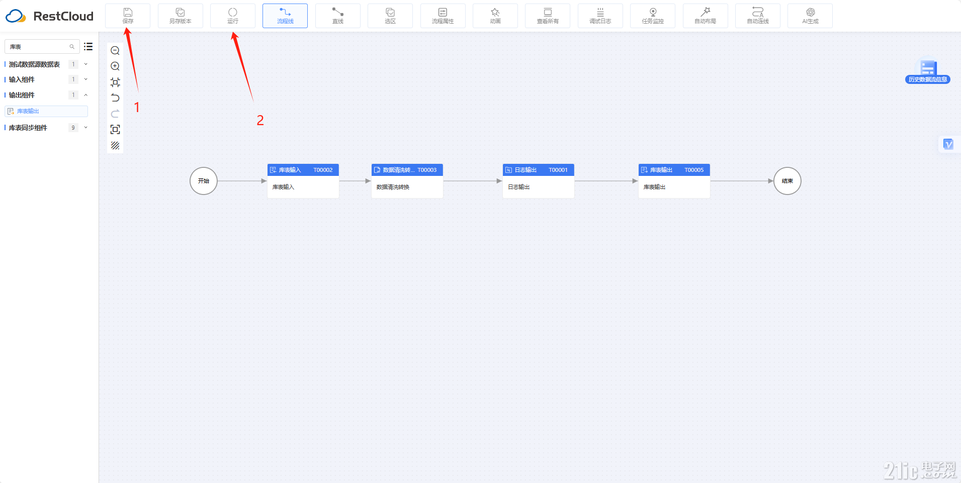

1.启动任务
审核迁移配置无误后,这里直接在流程界面中运行

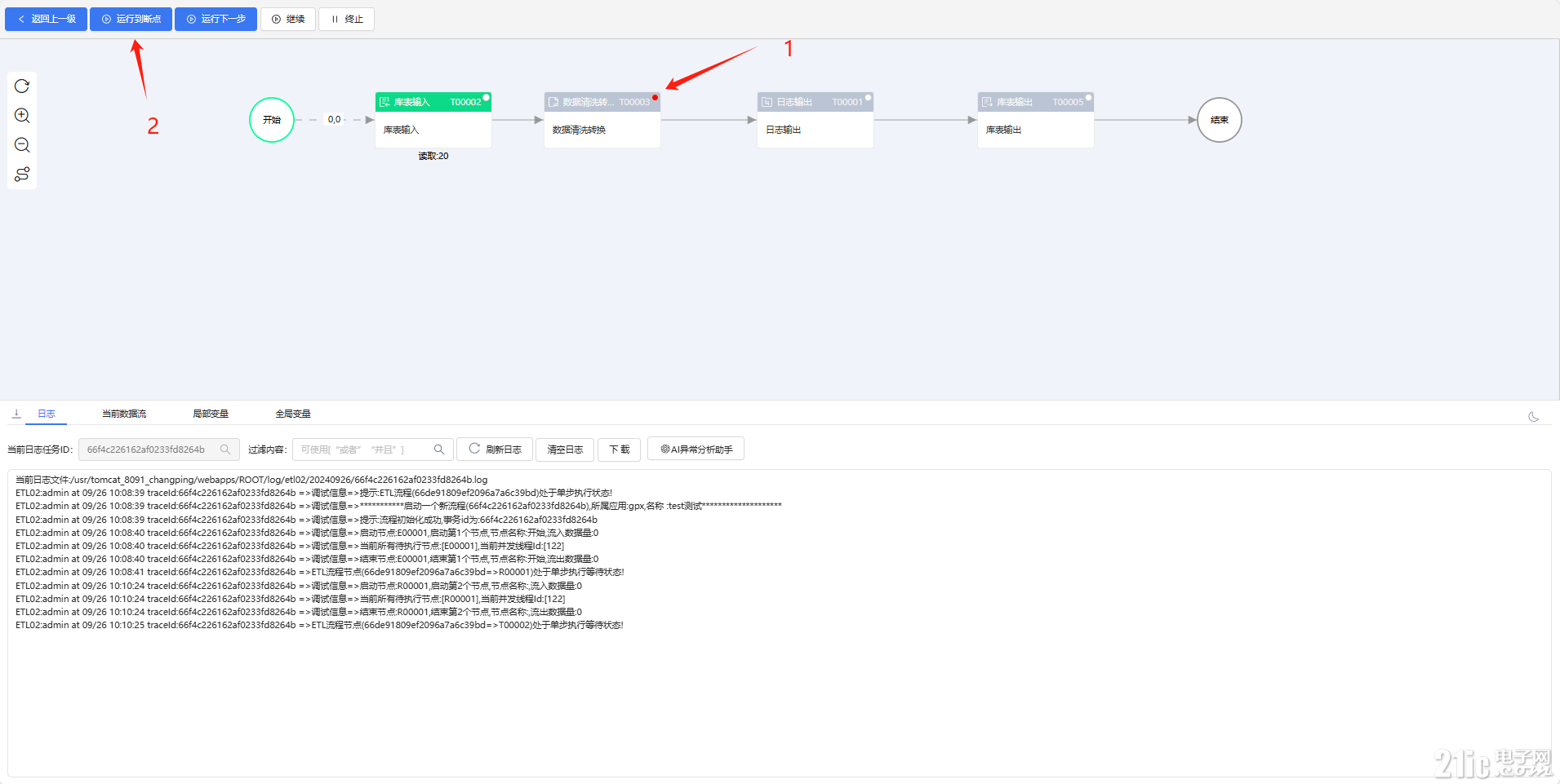

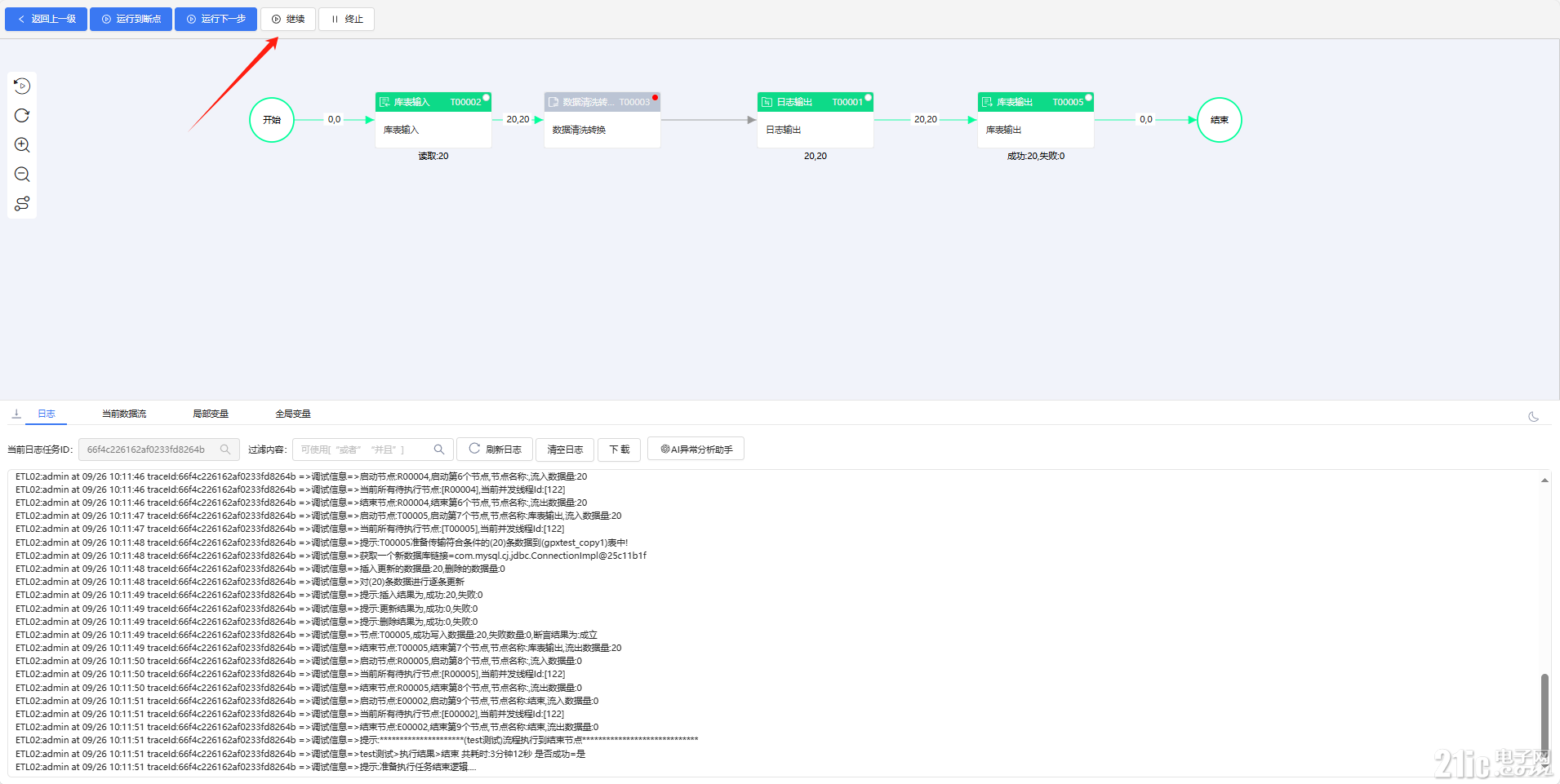

2.断点调试
可以利用ETLCloud的单点调试和日志,跟踪任务进度、数据迁移速率及错误日志,如遇异常,及时根据错误提示进行调整或故障排除。
a5c13b361615ffe43a1118395aa82f2b
在想设置断点的组右上角点击,随后点击运行到断点按钮,即可运行到断点前
16340876dfca13c818df8bdb4f630660

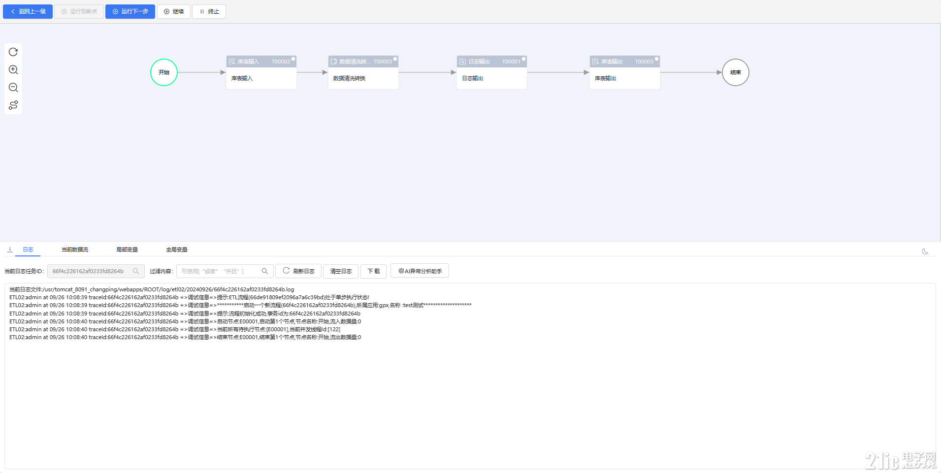

点击继续,即运行完整个流程
f948091d14a470c83a5c49edbde30300
