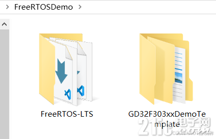

我们会得到一个压缩文件,然后解压出来备用,现在准备好了一个GD32 Keil工程和一个FreeRTOS源码:
接下来我们开始移植。

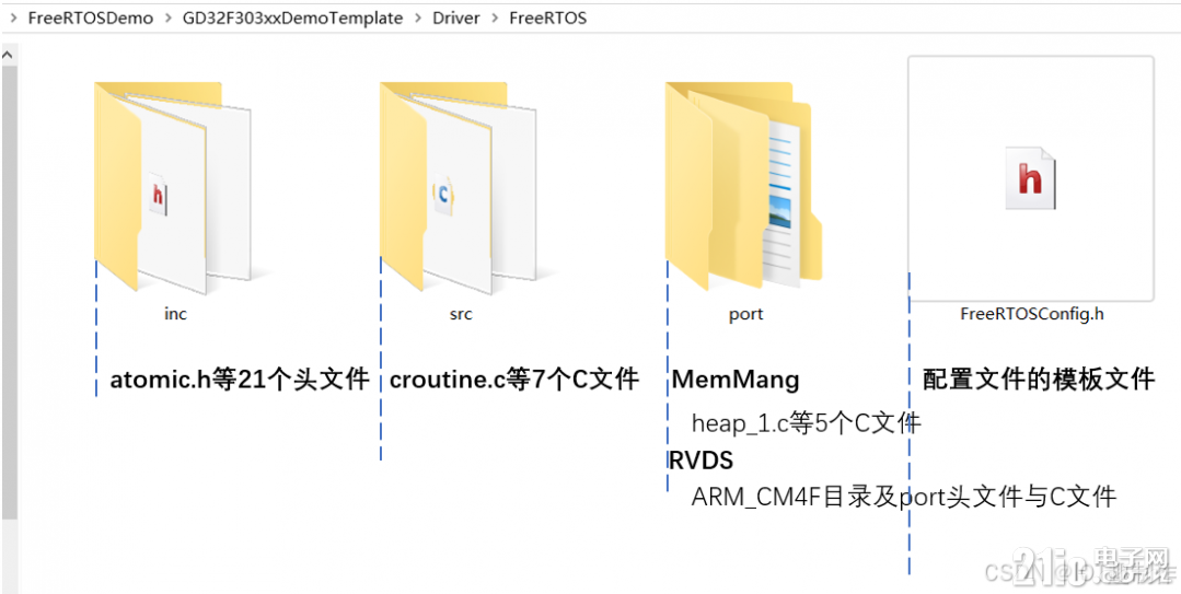

对于移植使用来说,我们主要关注下面这几个FreeRTOS的关键文件,后面都会用到:

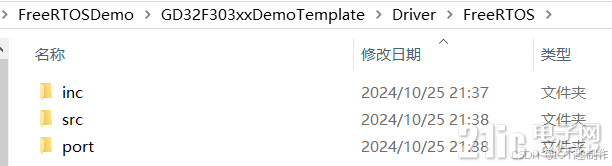

首先在GD32工程文件中,找到合适的地方,新建“FreeRTOS”文件夹,并新建三个子文件夹“inc”、“src”、“port”用于存放上述文件:

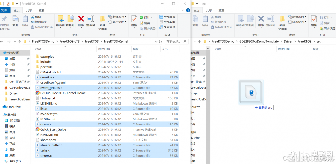

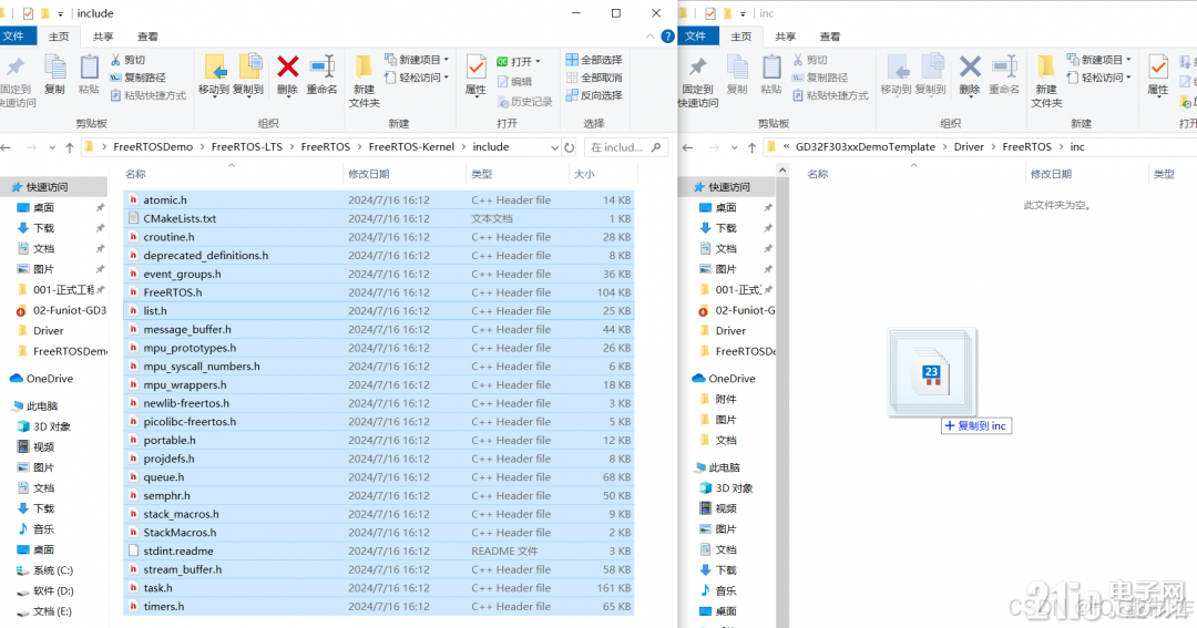

然后将“.\FreeRTOS\FreeRTOS-Kernel\include”目录下所有文件拷贝到新建的“./FreeRTOS/inc”文件夹下:
为了简洁,我们删除非.h文件:
然后把下面这几个C文件拷贝到src目录下:
然后将配置文件的模板文件拷贝到“/FreeRTOS”目录下:

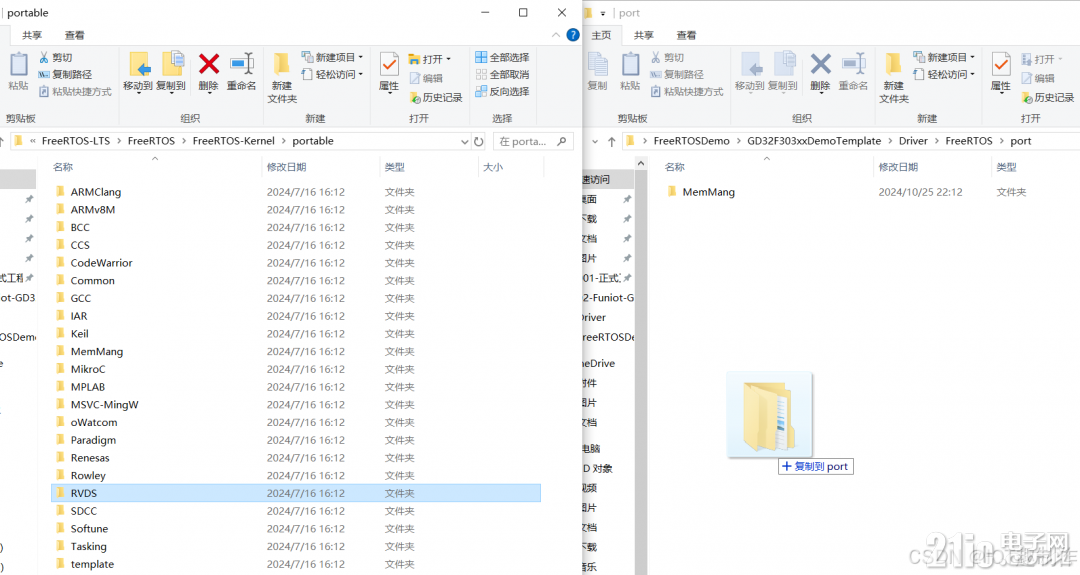

在接口层,我们主要适配内存管理部分和IC硬件上的接口部分,这两个位于“.\FreeRTOS-Kernel\portable”下:

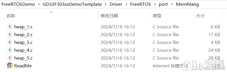

我们把整个“MemMang”目录直接复制到“port”目录下:
“MemMang”中是FreeRTOS提供的5个内存分配方案:
“RVDS”是为编译器提供编译环境所需要的相关文件,我们也把他们拷贝到目录下:
我们需要根据自己的MCU类型去选择,例如我们使用的GD32F303x系列是ARM架构、Cortex-M4的核、不带MPU的MCU,就仅保留"ARM_CM4F"的文件夹:
最终我们操作后的相关文件如下:

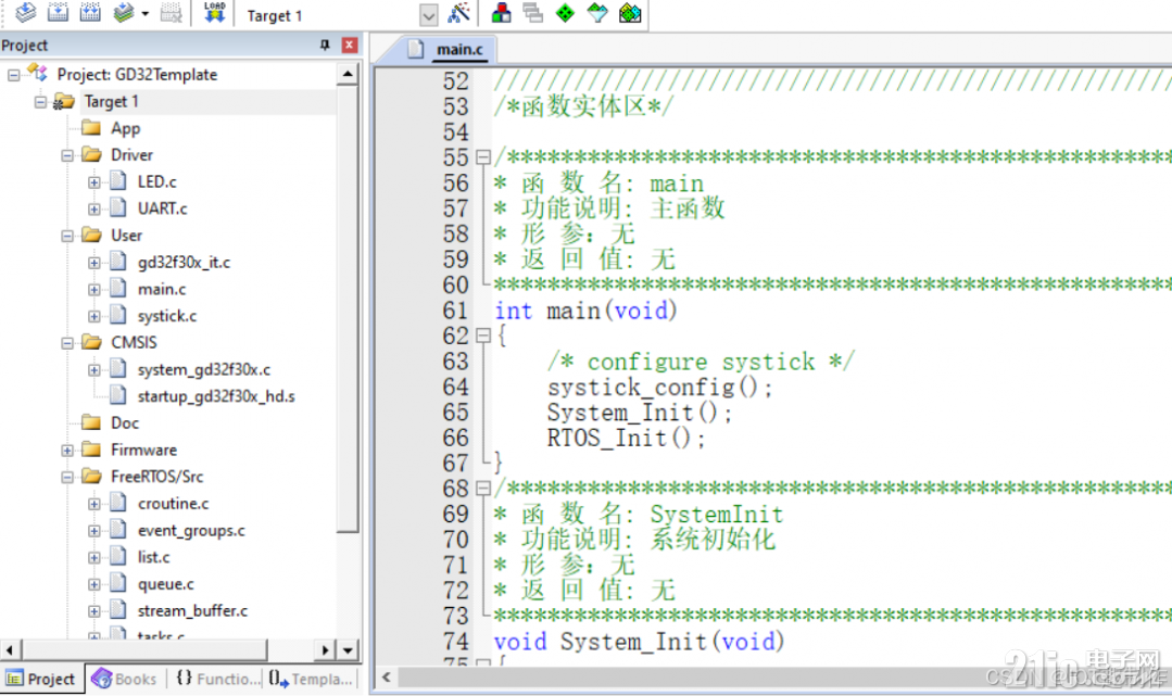

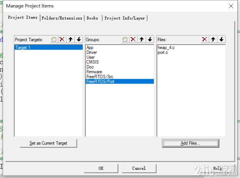

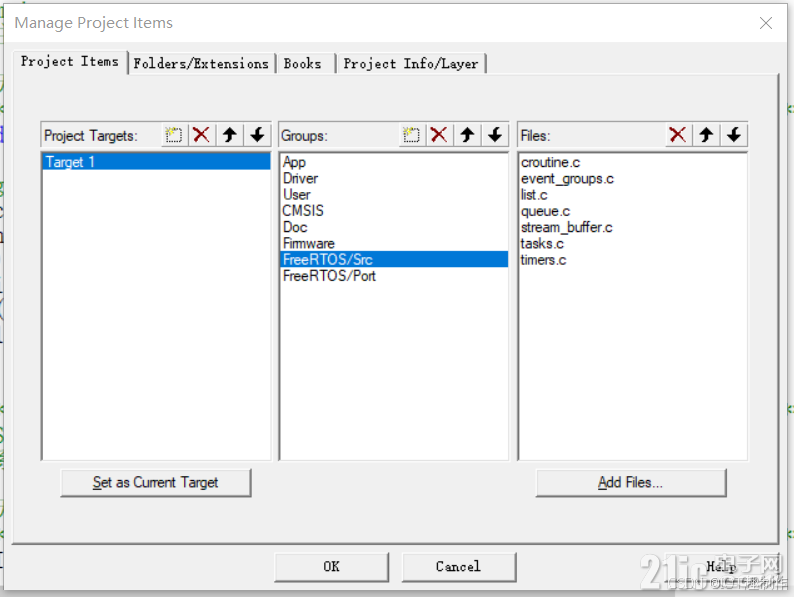

打开工程文件,新建工程资源文件夹“FreeRTOS/Src”和“FreeRTOS/Port”,然后把对应的C文件加载进来:
其中内存管理上我们选择“heap_4”:
C文件添加完成后把头文件的路径包含进来:

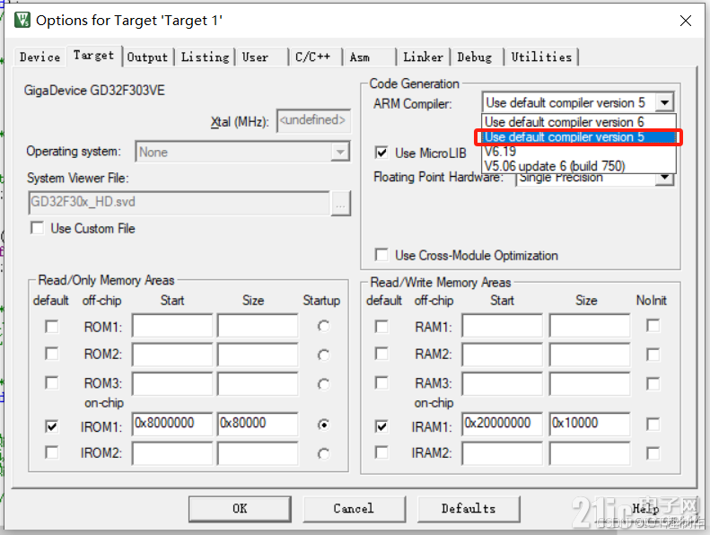

记得编译器使用V5:

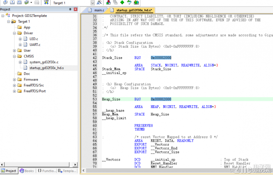

首先调整堆栈大小,打开启动文件”startup_gd32f30x_hd.s“,我使用的GD32F303VET6,64K+512K,堆栈设置为0x2000,大家根据自己的项目需要和MCU能力自由分配:

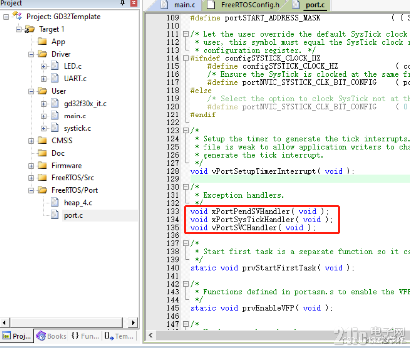

上面文件先不要关闭,我们打开“port.c”文件,主要是适配这三个接口函数:
我们在回到“FreeRTOSConfig.h”文件,在最后添加如下宏:
#define vPortSVCHandler                 SVC_Handler
#define xPortPendSVHandler         PendSV_Handler

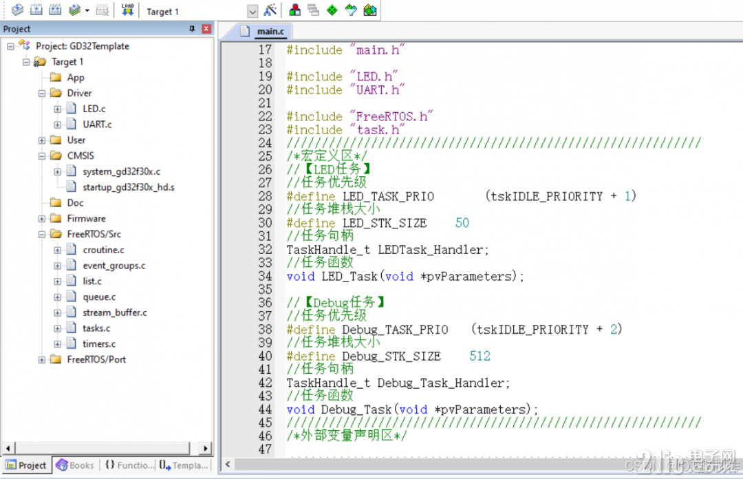

任务相关使用需要包含头文件”task.h“,然后创建两个任务,一个LED灯任务一个打印任务:
//【LED任务】
//任务优先级
#define LED_TASK_PRIO                                (tskIDLE_PRIORITY + 1)
//任务堆栈大小
#define LED_STK_SIZE                 50
//任务句柄
TaskHandle_t LEDTask_Handler;
//任务函数
void LED_Task(void *pvParameters);
//【Debug任务】
//任务优先级
#define Debug_TASK_PRIO                (tskIDLE_PRIORITY + 2)
//任务堆栈大小
#define Debug_STK_SIZE                 512
//任务句柄
TaskHandle_t Debug_Task_Handler;
//任务函数
void Debug_Task(void *pvParameters);

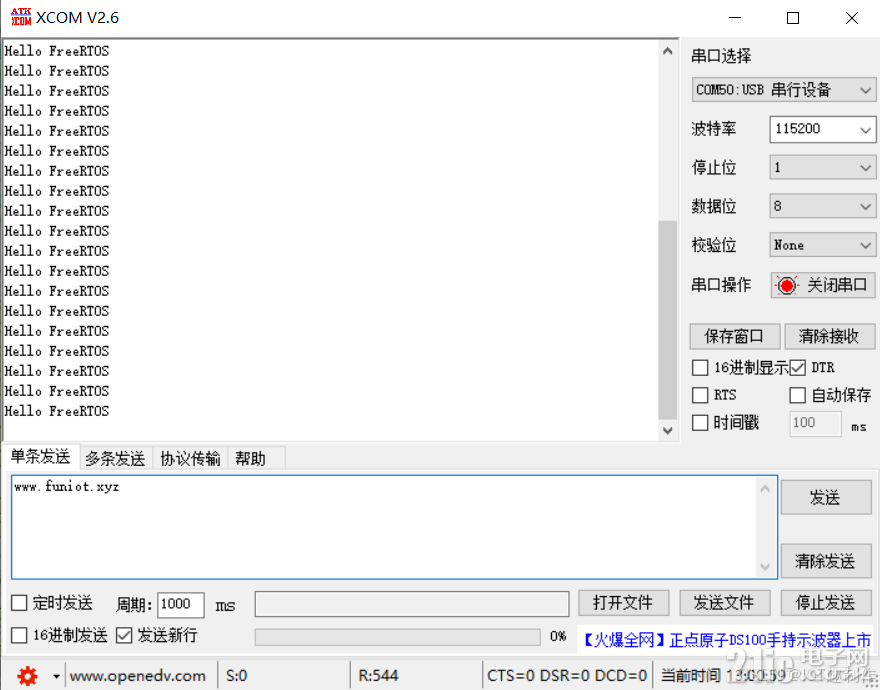

2. 编译下载
编译下载即可看到串口打印信息以及LED周期闪烁:

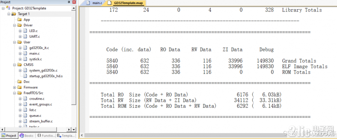

最后附一张资源占用情况:
