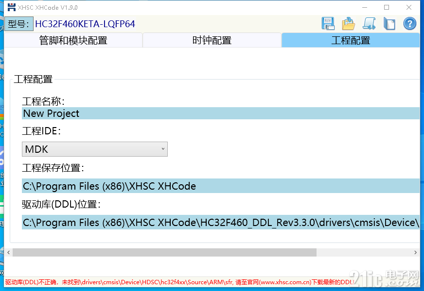

wu_jun_007 发表于 2025-5-2 19:06 | 显示全部楼层
XHcode 1.9.0,DDL 2.2.0,MCU用的是4A0SITB,点生成代码提示:驱动库(DDL)不正确,怎么解?
wu_jun_007 发表于 2025-5-2 19:07 | 显示全部楼层
XHcode 1.9.0,DDL 2.2.0,MCU用的是4A0SITB,点生成代码提示:驱动库(DDL)不正确,怎么解? ...
注意型号,你选择的型号是A, DDL是F。另外F4A0最新的ddl官网已更新为2.3.0  发表于 2025-5-6 09:27
 楼主| HDSCMCU 发表于 2025-5-6 09:29 | 显示全部楼层

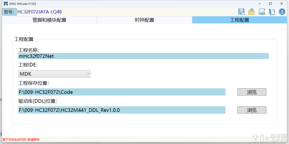

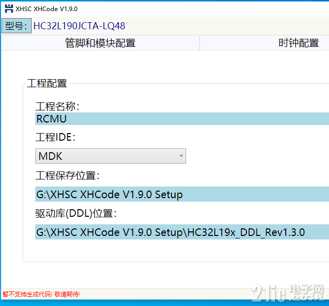

Solo1017805211 发表于 2025-5-8 10:44 | 显示全部楼层
所以说,这东西怎么玩着的,我们使用的hc32f072单片机,貌似这个用不了吧
f072暂只支持了管脚和时钟的图形化配置,暂不支持代码生成  发表于 2025-5-8 16:38

CJQ_ENJOY 发表于 2025-5-26 09:14 | 显示全部楼层
怎么DLL找不到呀?
只需要选择到“HC32F460_DDL_Rev3.3.0”文件夹即可  发表于 2025-5-26 11:25
