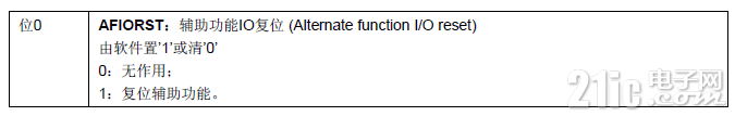

2.1 时钟控制寄存器(RCC_CR)

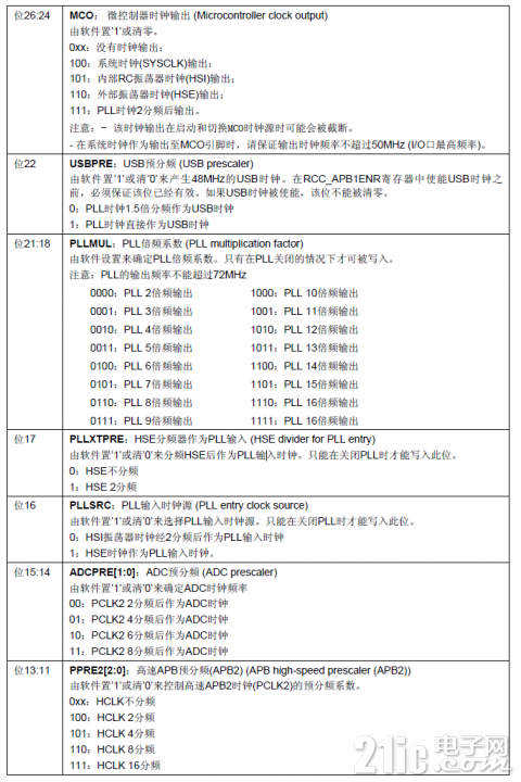

2.2 时钟配置寄存器(RCC_CFGR)

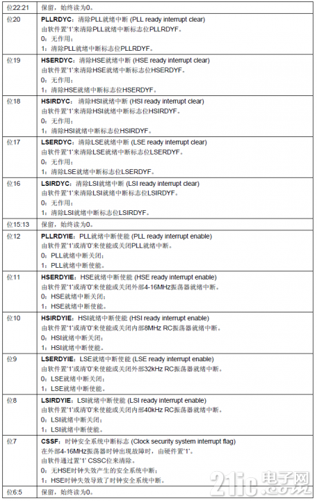

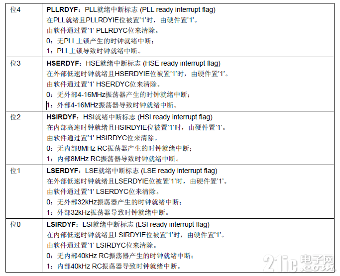

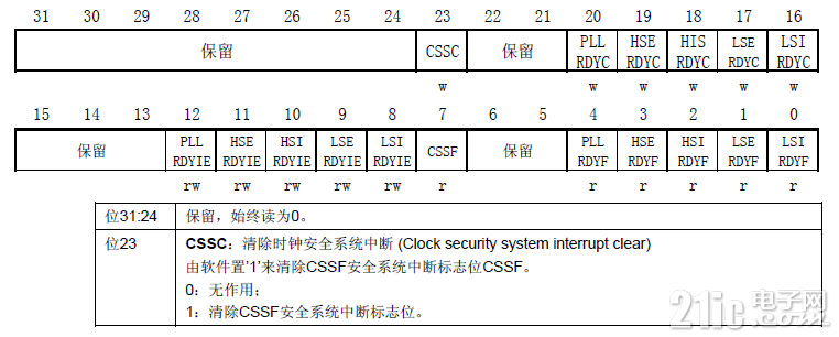

2.3 时钟中断寄存器(RCC_CIR)

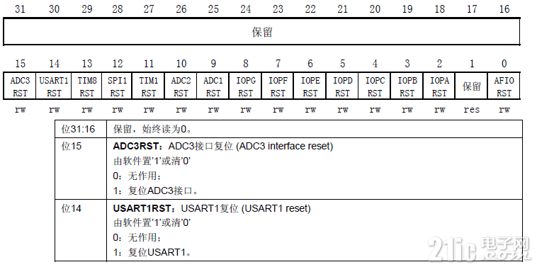

2.4 APB2外设复位寄存器(RCC_APB2RSTR))

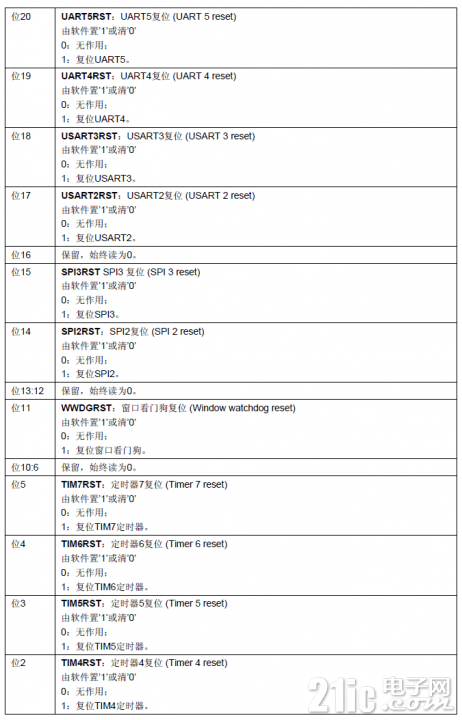

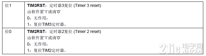

2.5 APB1外设复位寄存器(RCC_APB1RSTR))

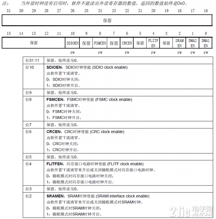

2.6 AHB外设使能寄存器(RCC_AHBENR)
2.7 APB2外设时钟使能寄存器(RCC_APB2ENR)

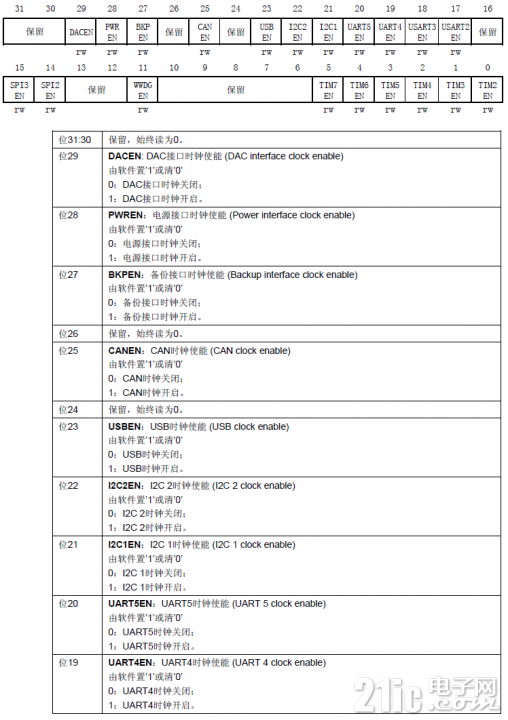

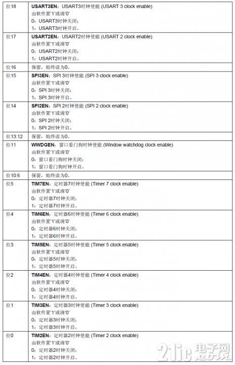

2.8 APB1外设时钟使能寄存器(RCC_APB1ENR)

系统时钟为72MHz:PLL倍频系数设置为9,即RCC_CFGR寄存器位[21:18]设置为0111b;
AHB预分频器设置为1分频:即RCC_CFGR寄存器位[7:4]设置为0xxxb;
APB1预分频器由RCC_CFGR寄存器位[10:8]设置;如果设置为2分频,则时钟频率为36MHz;
APB2预分频器由RCC_CFGR寄存器位[13:11]设置;如果设置为1分频,则时钟频率为72MHz;
设置PLLSRC:选择HSE时钟作为PLL输入时钟;
设置HSE时钟作为PLL输入时钟,即RCC_CFGR寄存器位16设置为1;
