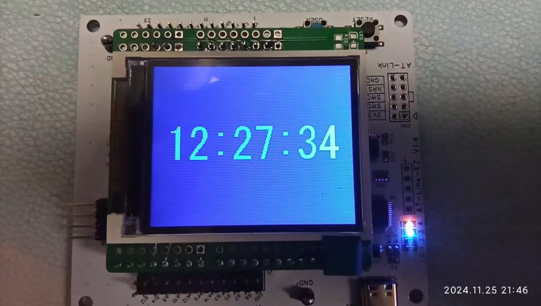

本文使用ERTC实现一个时钟

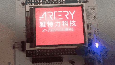

5、main调用
配置LCD、ERTC时钟、中断设置、使能
  1. void pre_while(void)
  3.
  4.         InitLCD();
  5.         clrScr(VGA_RED);
  6.
  7.         GUI_Show**(10,10,184,88,VGA_WHITE,VGA_RED);
  8.         GUI_Write16CnChar(30,100,(unsigned char*)"AT-START-L021测评6",VGA_WHITE,VGA_RED);

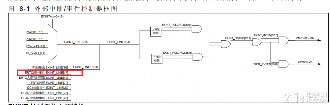

外部中断line 17是ERTC闹钟事件:
6、运行效果
