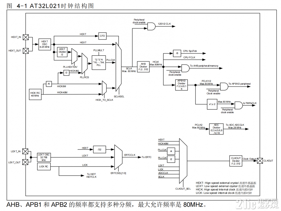

AT32L021的最大运行时钟可以运行在80MHz,最低可以运行在4MHz。主频运行时钟,是动态控制MCU运行功耗的一个工具,通过他的时钟树,我们可以通过选择不同的时钟源以及修改不同的分频系数,就可以设置MCU的运行频率以及AHB、APB的不同时钟,来达到动态功耗的控制效果。本篇旨在学习配置不同的时钟,同时通过printf孙子函数输出当前系统的运行时钟,同时还进行超频测试来试验总线最大可运行时钟频率。
【时钟树的简介以及配置】
1、AT32L021系列微控制器系统架构如下图所示
时钟通过HEXT、HICKI、PLL进入CRM,然后进入AHB总线,APB1与APB2挂载到AHB总线上,这三个总线都可以最大运行在80MHz中。
2、AT32L021时钟结构图如下:

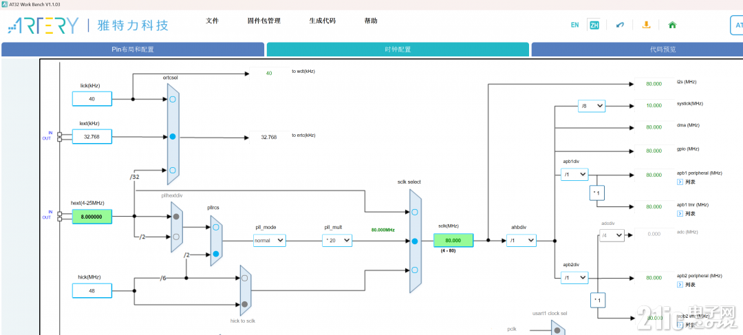

从图中,我们可以看到可以有多种时钟配置到达SCLK中,结合Work Bench时钟配置,我们可以更加清晰的看到AT32L021的几条线路:
在《AT32L021系列 技术手册》的第4章,时钟和复位管理中,总线时钟可以有两种,一种为内部时钟源HICK,另一个为外部时钟源HEXT。通过不同的线路,我们可以得知有以下几条线路可以配置SCLK的时钟:

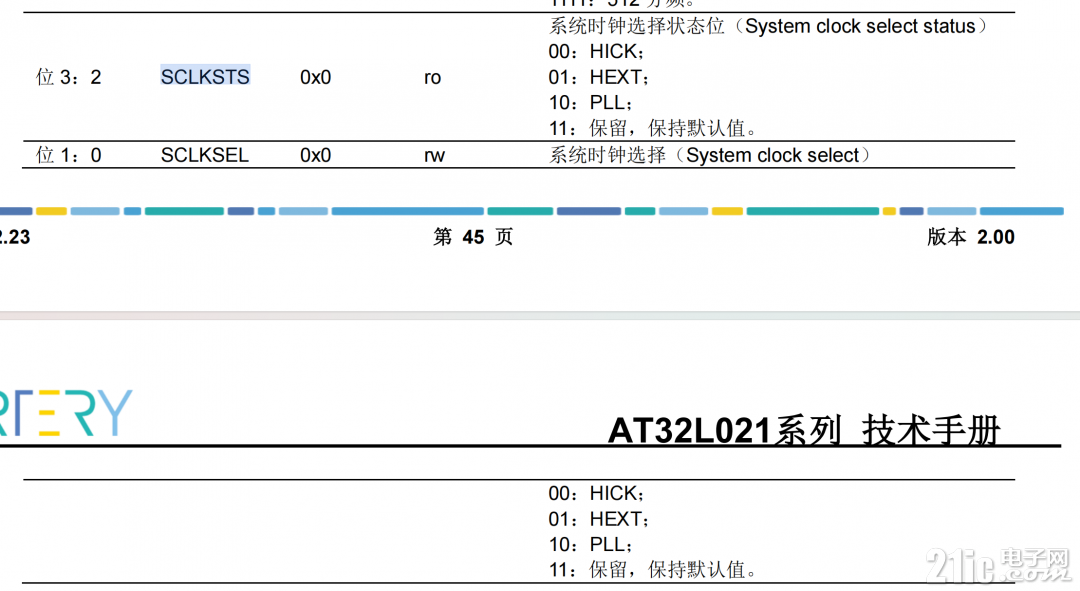

我们通过sclk_select三个选择,可以选定从Hext、hick、以及PLL作为输入源,在寄存器CRM_CFG的SCLKSEL系统选择中可以选择时来源,在手册中有如下所述:
当然我也们可以查询SCLKSTS,当前所选的状态位。
在at32l021_crm.c中有库函数crm_clock_source_enable来选择时钟源

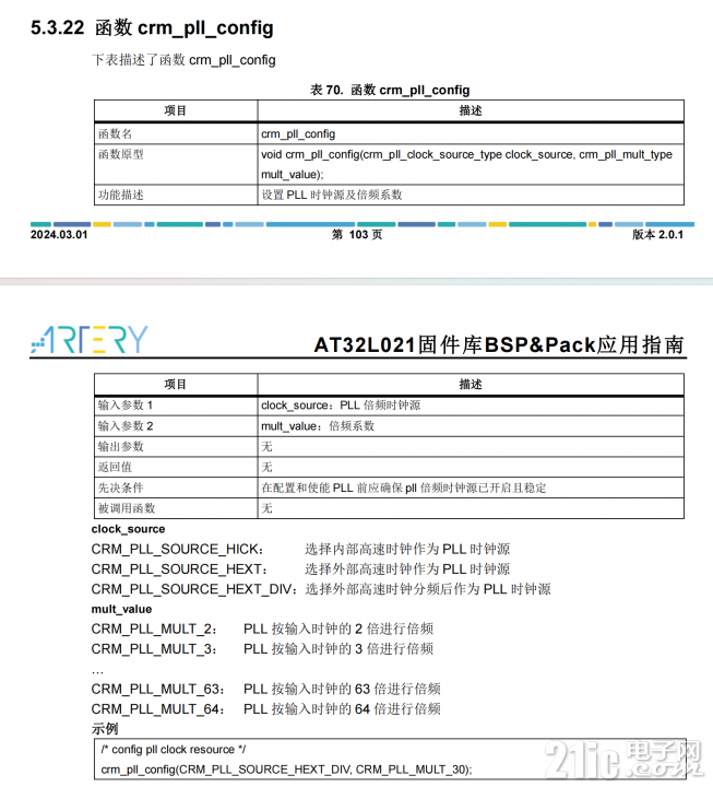

当然在选择时钟源为PLL时,必须选配置前面的分频等,在at32l021_crm.c中有库函数crm_pll_config来配置倍频值 ,他的函数原型如下:

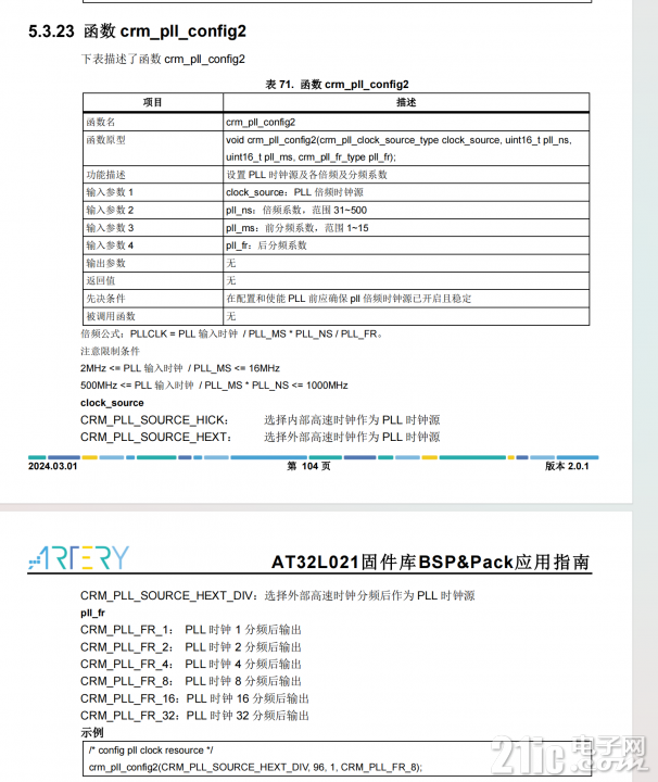

在固件库使用说明中的5.3.22有详细的参数与配置说明:
当然如果需要复杂的配置,系统还提供了crm_pll_config2来做更加复杂的配置
【总线时钟的配置】

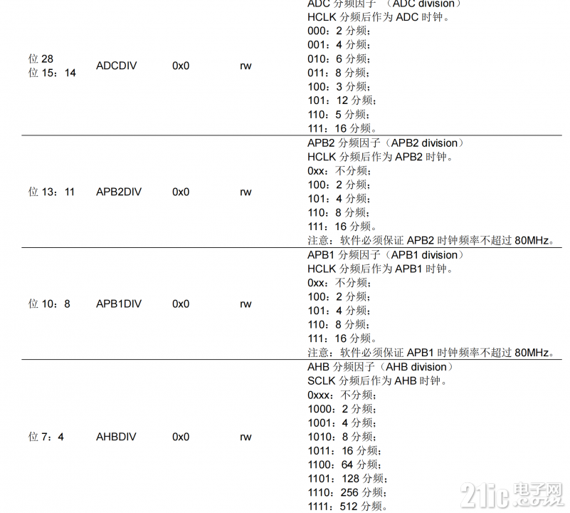

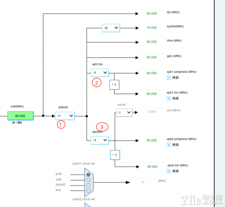

在配置好SCLK后,配置如AHB、APB1、APB2就相对于简单许多了,在AT32 Work Bench中可以非常直观的看到,如下图所示。
在1中是对AHB总线进行分频,2是对APB1进行分频,3是对APB2进行分频,当然还可以对相关的ADC、TMR等进行更细的分频。
在AT32L021数据手册中,对AHB、APB1、APB2的配置分别是CRM_CFG的AHBDIV、APB1DIV、APB2DIV以及ADCDIV,如下图所示,详细的讲明了寄存器的分频因子:

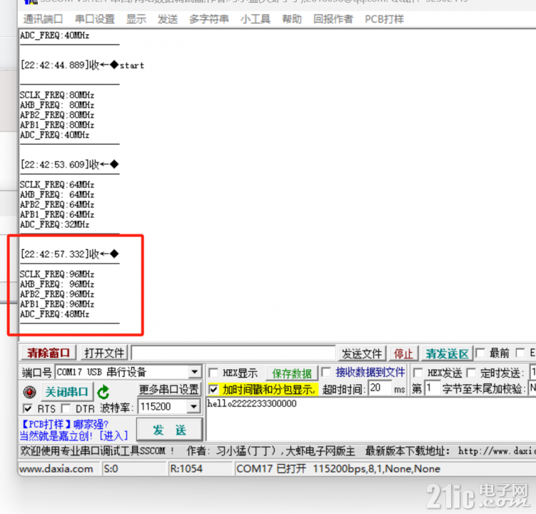

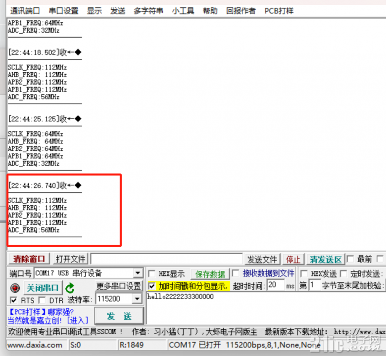

【当前时钟频率的获取】

其参数的输入与输出,在BSP手册中的5.3.26中有说明,如下图所示:
经过以上数据手册以及寄存器的了解,再结合官方生成的代码,那么我们如何在运行时修改时钟源以及时钟运行频率,在官方的示例中有一个示例为sclk_switch,他的有两个切换函数,我们结合两个函数来理一理,如果切换时钟。
【时钟切换】
时钟切换需要按以下步骤进行:
1、将时钟复位管理模块的寄存器和控制状态复位,函数为crm_rest。

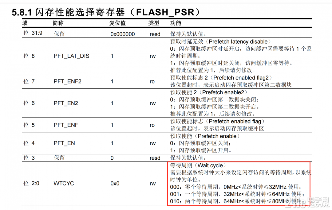

2、修改闪存访问等周期,在FLASH_PSR寄存器中有介绍,分为三个档位,他的设置如下:
在我们在设计预期时钟时要根据以32\64\这两个界限来设定,时钟越高,设置等待延时要越多。他的设置函数为flash_psr_set;
3、使能电源控制(PWC)外设时钟。

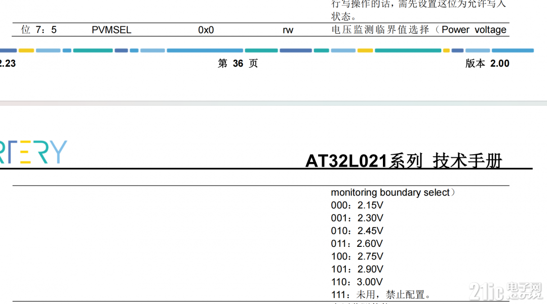

4、配置电源LDO 输出电压设定值,即为电压监测临界值的选择
5、接下来使能我们需要的时钟源
6、等待内部(外部)时钟源稳定标位CRM_HICK_STABLE_FLAG。
7、配置pll的分频因子
8、使能pll时钟选择
9、等待配置的时钟源稳定。
10、对AHB、APB1、APB2,有必需要再配置ADC或者TMR等分频因子。
11,选择预期的时钟源
12、待待选择的时钟源稳定。
13、重置系统时钟的变量
在示例中函数配置如下:

【当前时钟状态的打印】
为了更好的了解时钟当前频率,我写了一个时钟打印的函数,使用crm_clocks_freq_type,获取到当前系统运行的时钟:
  1. /*
  2. *打印时钟频率
  3. */
  4. void clk_print(void)
  5. {
  6.         crm_clocks_freq_type get_clocks_struct;
  7.
  8.         crm_clocks_freq_get(&get_clocks_struct);
  9.   printf("\r\n--------------------\r\n");
  10.         printf("SCLK_FREQ:%dMHz\r\n",(get_clocks_struct.sclk_freq)/(1000*1000));
  11.         printf("AHB_FREQ: %dMHz\r\n", get_clocks_struct.ahb_freq/(1000*1000));
  12.         printf("APB2_FREQ:%dMHz\r\n", get_clocks_struct.apb2_freq/(1000*1000));
  13.         printf("APB1_FREQ:%dMHz\r\n", get_clocks_struct.apb1_freq/(1000*1000));
  14.         printf("ADC_FREQ:%dMHz\r\n", get_clocks_struct.adc_freq/(1000*1000));
  15.         printf("--------------------\r\n");
  16. }
在示例中,他还配置了当前时钟进行4分频后输出到PA8上,方便用示波器来观察实际的运行
  1. /**
  2.   * @brief  clkout configuration.
  3.   * @param  none
  4.   * @retval none
  5.   */
  6. void clkout_config(void)
  7. {
  8.   gpio_init_type gpio_init_struct;
  9.   /* enable gpio port clock */
  10.   crm_periph_clock_enable(CRM_GPIOA_PERIPH_CLOCK, TRUE);
  11.   /* set default parameter */
  12.   gpio_default_para_init(&gpio_init_struct);
  13.   /* clkout gpio init */
  14.   gpio_init_struct.gpio_drive_strength = GPIO_DRIVE_STRENGTH_STRONGER;
  15.   gpio_init_struct.gpio_mode = GPIO_MODE_MUX;
  16.   gpio_init_struct.gpio_pins = GPIO_PINS_8;
  17.   gpio_init_struct.gpio_pull = GPIO_PULL_NONE;
  18.   gpio_init(GPIOA, &gpio_init_struct);
  19.   gpio_pin_mux_config(GPIOA, GPIO_PINS_SOURCE8, GPIO_MUX_0);
  20.   /* config clkout division */
  21.   crm_clkout_div_set(CRM_CLKOUT_DIV_1);
  22.   /* config clkout clock */
  23.   crm_clock_out_set(CRM_CLKOUT_PLL_DIV_4);
  24. }
【实验现象】

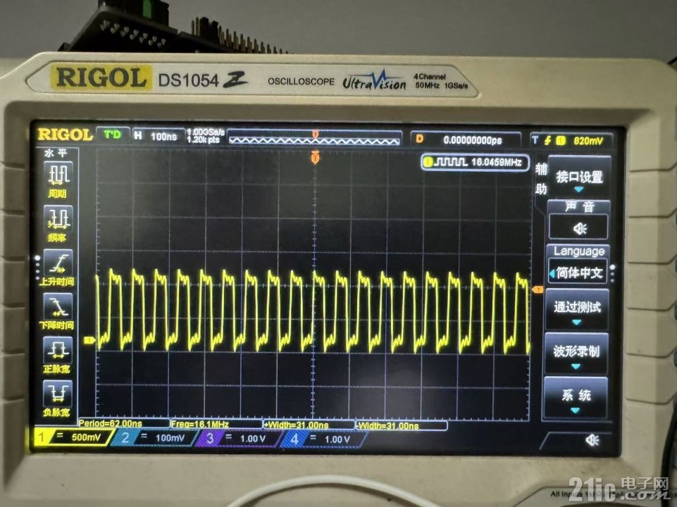

编译并下载到开发板后,从串口助手可以了解到系统当前的运行状态。当按下按键后,系修改了时钟频率,再按一次用户按键,又打印出当前的状态:
示波器观查,64MHz经4分频后的波形:
经4分频后,实际运行的频率为16.1MHz稍有出入。

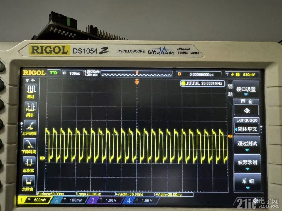

观察80MHz时(外部时钟作为时钟源)
经4分频后,实际为20MHz而且非常稳定。
经对比,如果需要高精的时钟,还是需要使用外部晶振来做时基比较好。
【超频测试】
在用户手册中,注明了最高频率为80MHz,我下面对PLL进行修改以达到更高的频率,查看系统时否能稳定运行。
1、修改HSE的PLL为12,系统可以稳定的运行在96MHZ:
2、修改HSE的PLL为14,系统可以稳定的运行在112MHZ:
3、修改为16,系统可以稳定的运行在128MHZ:
4、修改为18,系统可以稳定的运行在144MHz:
修改到19倍频时,转换过去就发生错误了。
【超频小结】
这颗M0+的性能还是非常好的,可以超频到144MHz还是可以稳定的运行的。
【时钟配置总结】
经过我详细阅读数据手册、BSP库使用手册以及相关的例程,对AT32L021的时钟相关寄存器进行分析,结合示例等进行详细的解读,同时通过对示例的修改,成功的完成了时钟源的转换,不同时钟频率的设置,最后对这颗MCU进行了超频试验。全面的掌握了AT32L021的时钟设置,为以后的工程设计打下了坚实的基础。
