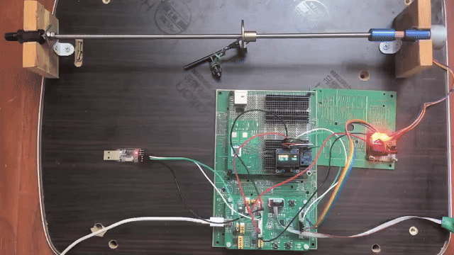

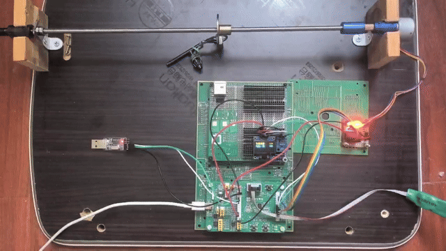

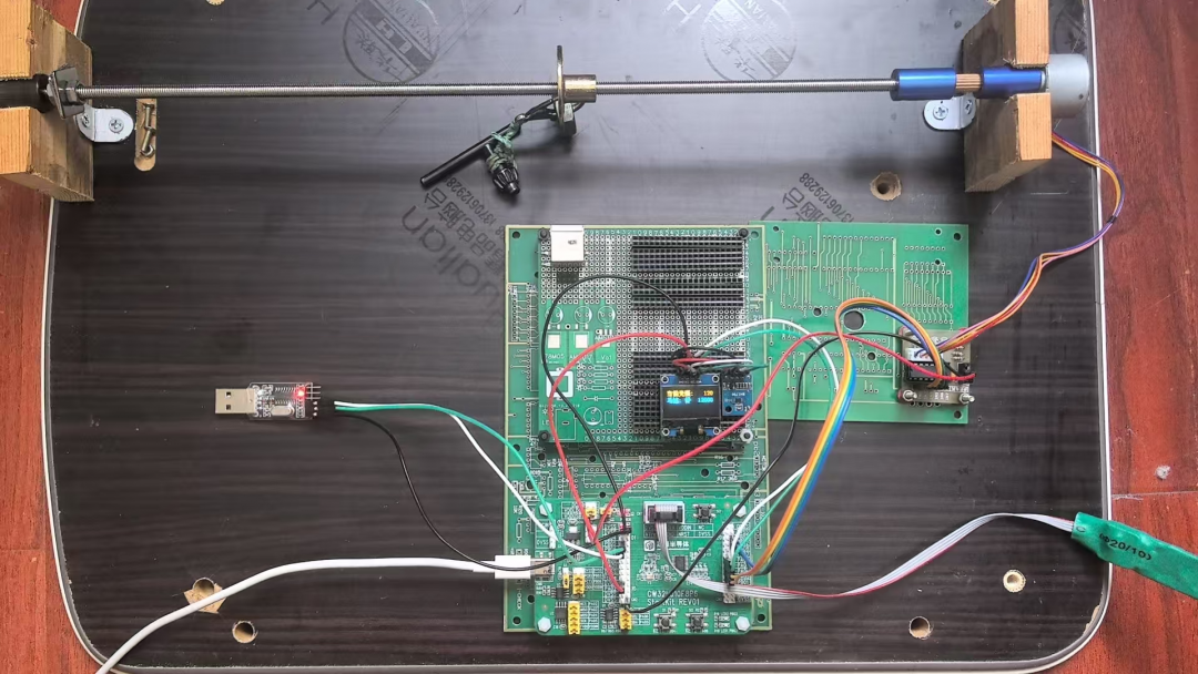

前次完成了对I2C接口的BH1750的数据访问,以此为基础利用采集到的光强数据作为阈值条件驱动42步进电机。步进电机与螺杆联动,驱动诸如窗帘这样的机构。42步进电机的驱动采用比较简单的时序。
4相5线步进电机 28YBJ-48
电机使用4根驱动口线
正向驱动时,使用0x01,0x02,0x0,,0x08顺序,利用B0~B3驱动,反相驱动时,以相反的顺序驱动即可。由于是减速的,减速比为1/64,再加上联动螺杆的螺纹间距比较小,所以实际运行起来,正反转带动的螺杆上的行进部件走行会显得很慢。
为了实现步进方式的控制,在参考ATIM的例程的基础上,在原有的程序中加入了定时器ATIM的中断处理,利用定时器的定时周期作为步进电机步进脉冲时间间隔。如果这个时间周期不合适,是无法让步进电机运转起来的。经过尝试,按照以下配置可以让电机实现正反转。
1、系统时钟设置为16MHz。
2、设置ATIM的时钟为80分频,计数模式,计数值>=390即可,数值越大,速度越慢。
在定时器的中断处理中,根据光强情况,依次按照固定的定时周期向步进电机发送步进时序脉冲,从而实现电机的正反转。
在实际测试中,使用PA03、PA04、PB02、PB03作为驱动口,通过ULN2003驱动步进电机。原本是打算用PB0、PB1、PB02、PB03的,但不知为什么PB0、PB1无法作为独立的输出口使用。
整个装置是自己手工制作的,没啥欣赏性,只能作为参考、演示用。
装置中没有设置限位点(设置限位点需要额外追加位置传感器,并提供对应的GPIO输入口),所以把移动点的初始设置设置在螺杆的中心点,许可最大进步数为12000。BH1750光强传感器非常灵敏,虽然同样是在窗户附近,在冬日的上、下午时采集到的数据会有非常明显的变化。
下面是在光强的检测结果在设置的阈值点发生变化时,步进电机的正反转情况。
以下是主程序代码,也很简单。
