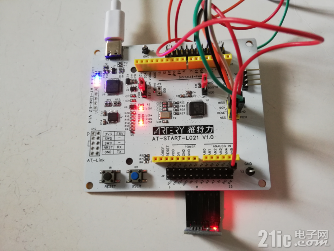

AT-START-L021开发板为了便于用户扩展存储空间,在开发板上特意配备了一个供外挂存储器件的接口J7,其提供的引脚资源如图1所示。
1 外挂接口
为了对W25Q系列的存储器件进行测试,便选取了一个W25Q16的存储模块来进行连接,其引脚连接关系为:
CS ---PB12
CLK---PB13
DO ---PB14
DI ---PB15
TX1---PA9
2 实物连接
