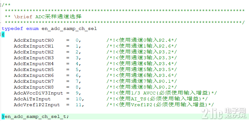

使用ADC电压数据采集时,通过打印输出能够接收到数据,但是接收到的数据不像是电压,请教大家下图中输出打印的“40xxx“是什么数据?还有就是华大的哪里可以查看对应的ADC通道?

【已解决】后续:
楼下大佬解答u32AdcResultAcc是累加寄存器的值,计算电压公式的基础下再除以10就能够算出电压了。
  1. float voltage = (u32AdcResultAcc / 10 / 4095.0) * 3.3;
输出打印图:
对应的ADC通道图:

然而,你发的代码是初始化过程,并没有“打印”。
@LcwSwust :解决了,谢谢你  发表于 2024-12-5 15:32
@JacksonChen :Adc_GetAccResult(&u32AdcResultAcc); 估计就是这个函数里通过指针给u32AdcResultAcc赋了值,查一下这个函数的源代码。  发表于 2024-12-5 14:54
忘记贴中断的代码了,不好意思  发表于 2024-12-5 14:18
wubangmi 发表于 2024-12-5 14:51 | 显示全部楼层
你打印的是累加寄存器的值,总共采样了10次,你把这个打印值除以10,就是当前通道的采样值
哦哦是这样啊,解决了,谢谢你  发表于 2024-12-5 15:31
xionghaoyun 发表于 2024-12-6 13:46 | 显示全部楼层
stcAdcContCfg.u8AdcSampCnt = 0x09u;                 //P24 连续累加次数(次数 = 0x09+1)
自己看注释
