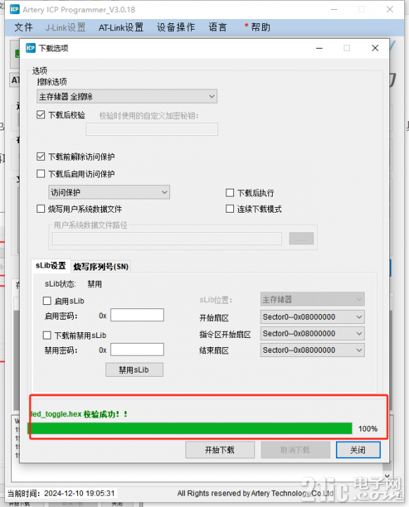

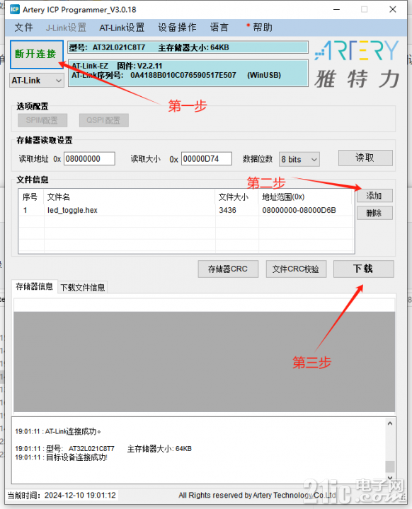

相信大家在调试其他32的单片机时候也会遇到类似的问题,如果不是人为的操作,也会将芯片的单片机锁住,不过大家不用担心,AT公司的32芯片也支持串口下载程序。具体下载步骤如下:
使用Artery ICPProgrammmer.exe软件,烧录一下GPIO闪烁的程序就好!
首先将开发板JP1 处的跳线帽 接至VDD,将单片机的BOOT0拉高就可以,使程序再ISP区启动。
软件操作说明:
注意:AT32L021 的BOOT1 位于用户系统数据区(0x1FFF F800),当使用ISP 工具时,请确认nBOOT1=1(出厂默认值),使程序由系统启动程序代码区(而不是SRAM)启动。
访问保护即大家通常说的"加密”,作用于整个 Flash 存储区域。一旦设置了 Flash 的访问保护,内置的Flash 存储区只能通过程序的正常执行才能读出,而不能通过 JTAG 或者 SWD 读出,当使用 ICPISP 工具解除访问保护时,芯片会对FLASH 进行擦除操作。注意:一旦启动高级访问保护后,将不能被解除,并且禁止用户以任何方式重新擦除以及写入系统数据区可用ICP/ISP 工具对 IC 进行访问保护与解除访问保护操作,如下:Artery ICP Programmer工具(BOOT0=0)
启用访问保护:设备操作--访问保护--启用访问保护/启用高级访问保护。
解除访问保护:设备操作--访问保护-解除访问保护。
下载完成之后,将BOOT0引脚拉低,就可以看到LED闪烁的程序了,这时候已经将AT32的SWD调试功能再次打开了。
