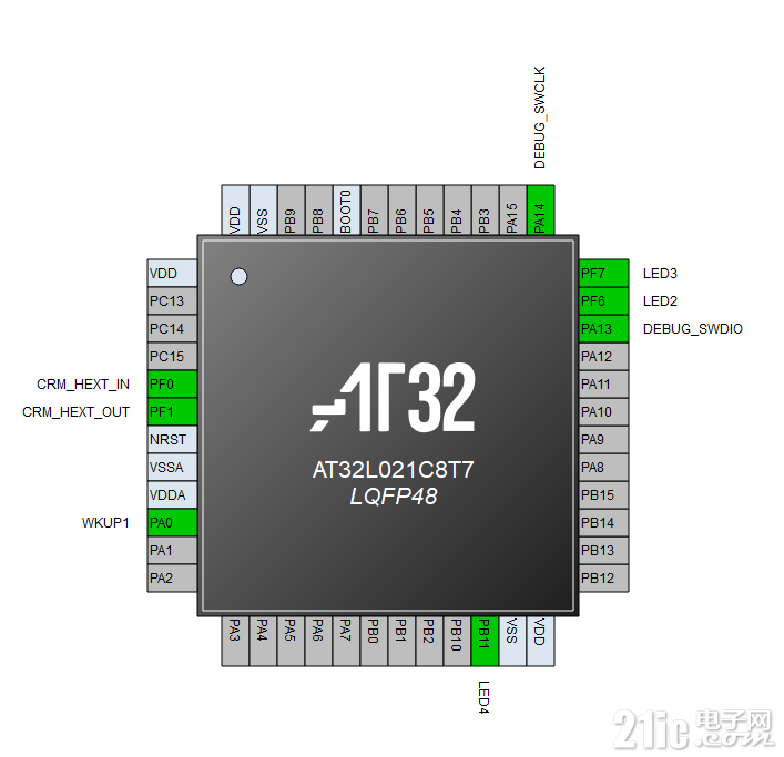

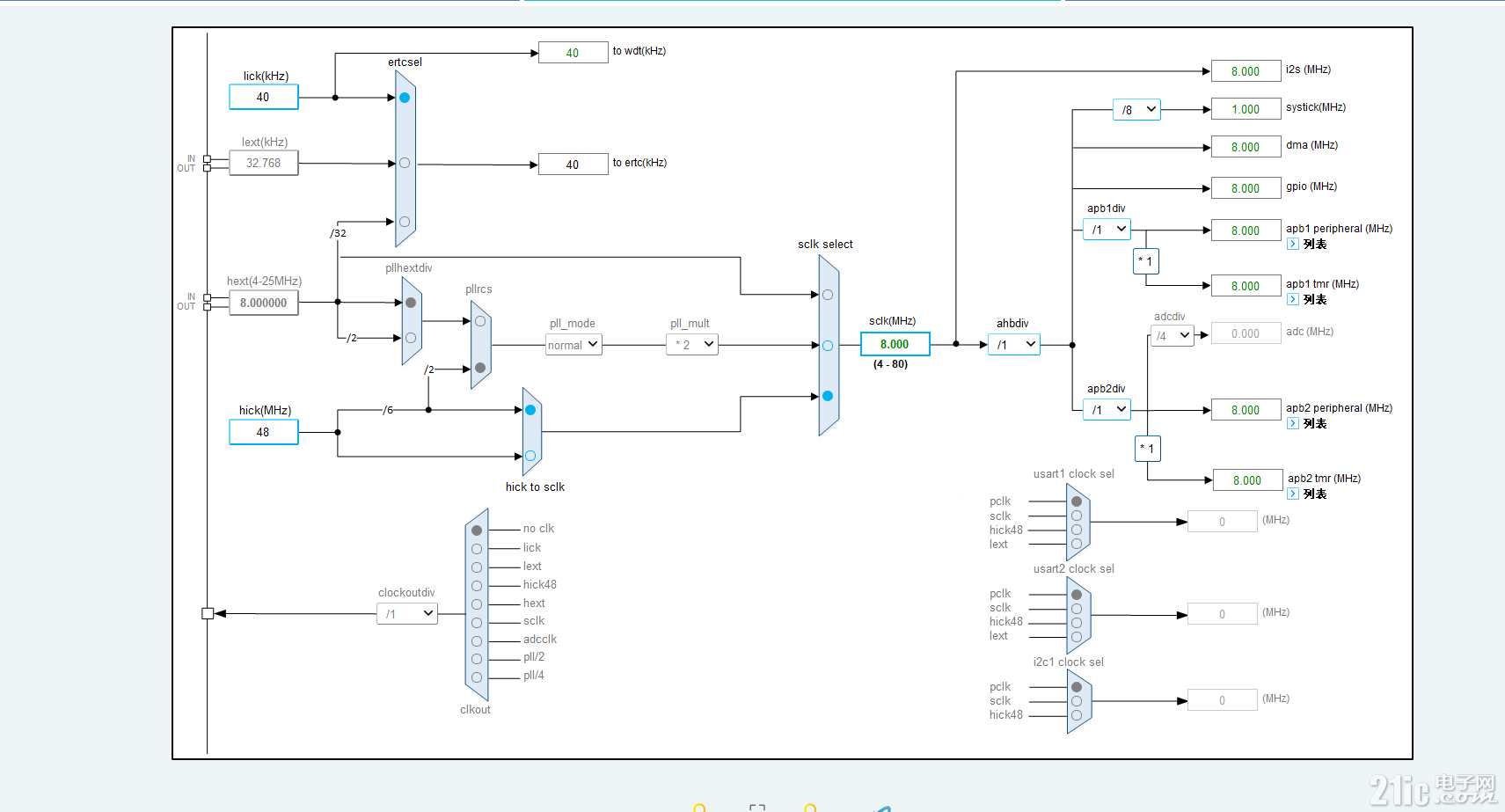

时钟配置:
引脚配置:

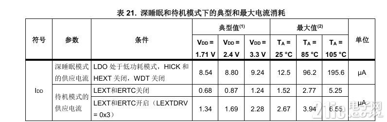

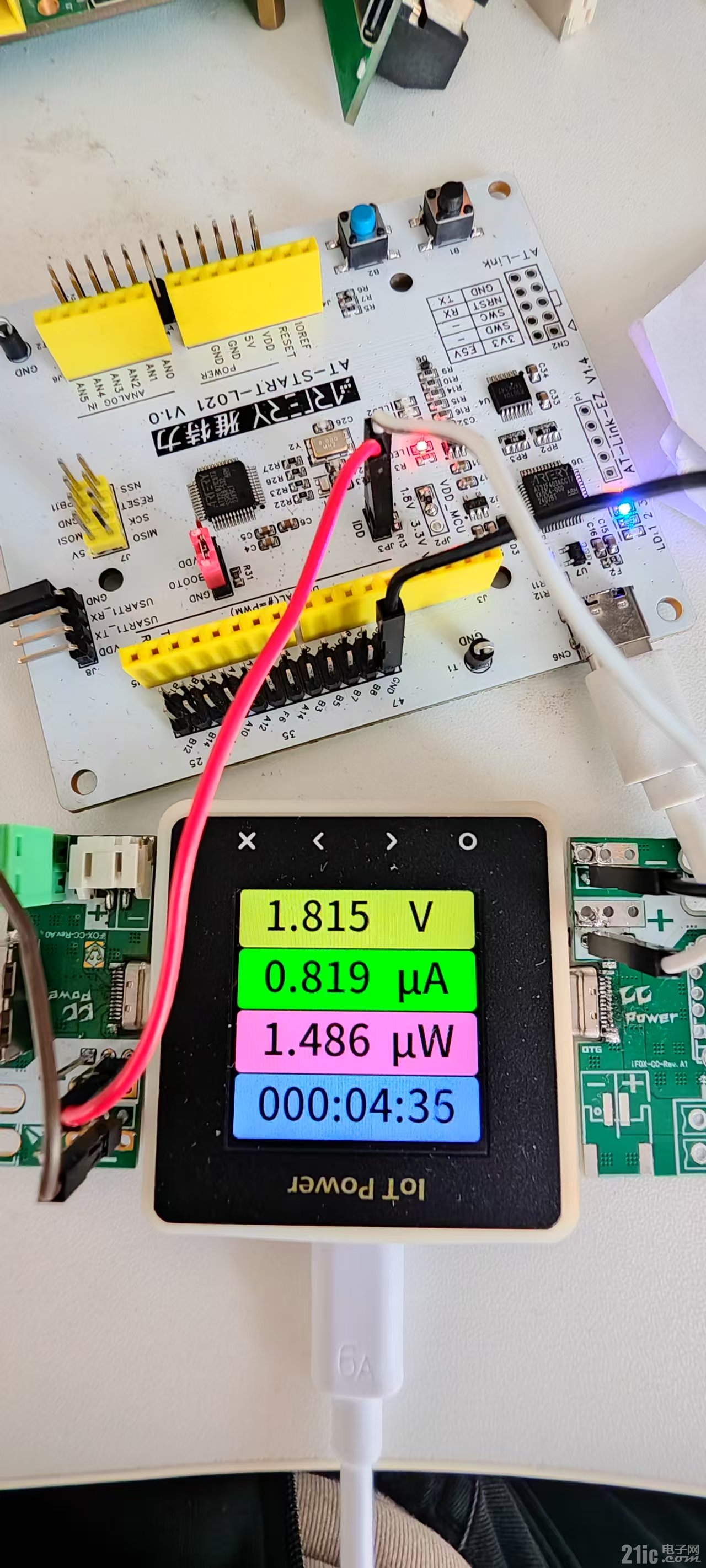

如下,在1.8V电压下,进入standby模式,并使能weakup引脚的下的电流大约为0.8uA,这与1.71V时官方数据要大一些:
如果是3.3V的情况下,进行standby模式后的电流是1.23uA,这基本与手册上的一样了。
附:
官方手册中待机模式下电流消耗数据 :
