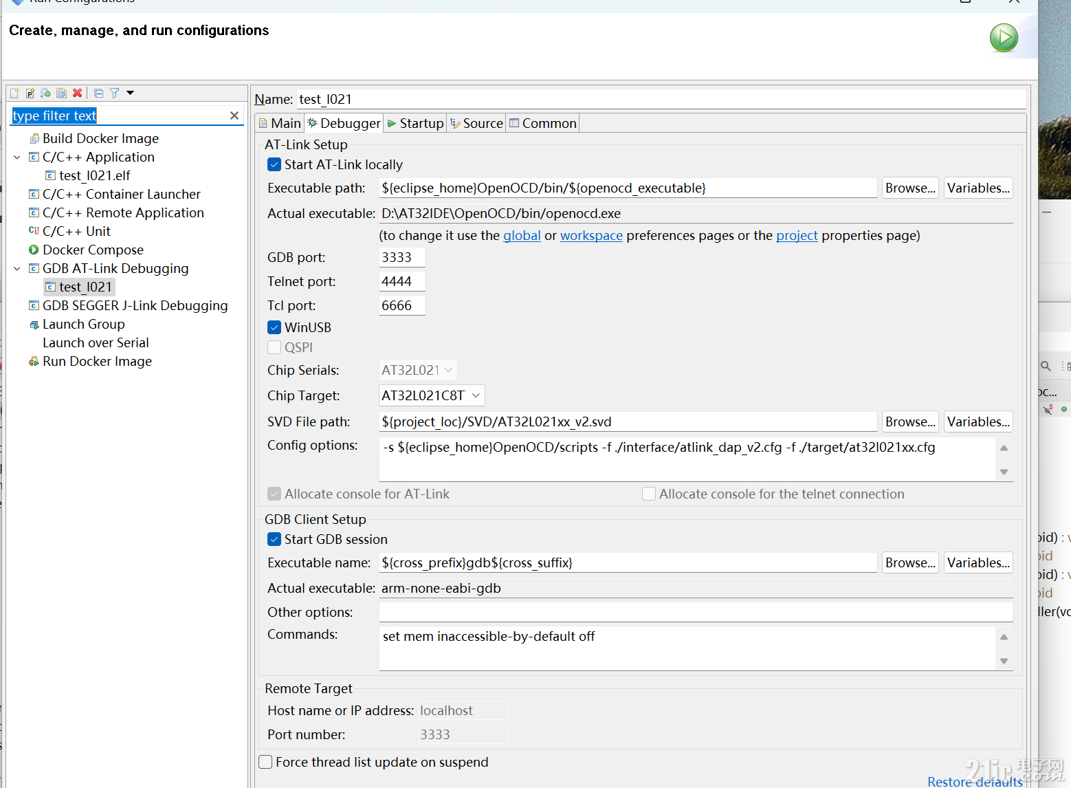

几经周折还是没有下载成功。然后使用AT32 IDE创建了工程。配置调试如下:
下载时也是提示:

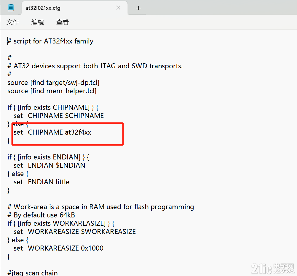

我查看了at32l021xx.cfg源文件,他起先的文件内容是
很典型,这文件是没有更新过的。
烦请官方更新一下这个配置文件!
TimeRiddle| | 2024-12-19 09:35 | 只看该作者
这是直接把F4的工程文件复制过来的吧
bobyang136| | 2024-12-19 09:42 | 只看该作者
请问你的AT32 IDE是哪个版本的呢,我这边测试最新版(V1.0.11)没有出现问题。你到官网下载一个最新版本更新一下吧(https://www.arterytek.com/file/download/1737)。
另外at32l021xx.cfg文件中“set CHIPNAME at32f4xx”不需要进行修改。这个是一个统一的名称。
lulugl|  楼主 | 2024-12-19 09:55 | 只看该作者
bobyang136 发表于 2024-12-19 09:42
请问你的AT32 IDE是哪个版本的呢,我这边测试最新版(V1.0.11)没有出现问题。你到官网下载一个最新版本更新 ...
最新版本的AT32IDE,是不是安装后,openocd的环境没有配置成功,我最新使用openocd配置到系统路径中,就不报错了。
bobyang136| | 2024-12-19 10:01 | 只看该作者
lulugl 发表于 2024-12-19 09:55
最新版本的AT32IDE,是不是安装后,openocd的环境没有配置成功,我最新使用openocd配置到系统路径中,就 ...
AT32 IDE是基于Eclipse的,Eclipse存在一个问题,有些用户配置修改存放在configuration文件夹中的,有些是存放在.metadata中的。如果有修改,重新安装时可能就不会覆盖到这些文件中。可以删除原来的临时文件再重新安装,或者后续手动修改一下。
