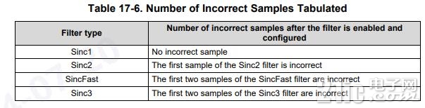

在目前的电机应用中,SDFM一般是用于三相电流采样,由于场景的特殊性,各相电流采样具有同步性要求,同时又要求电流采样的实时性要求很高。但是由于Sigma-Delta采样原理,决定了同步信号触发后,SDFM取得前两个数据的存在问题。

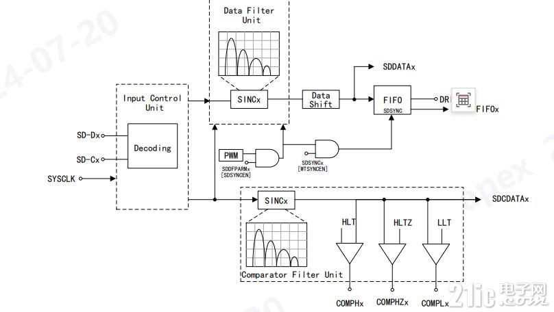

SDFM单个滤波器的原理结构图如下图所示:
