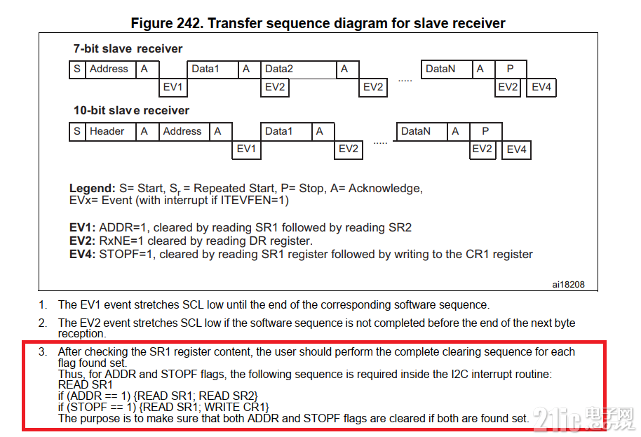

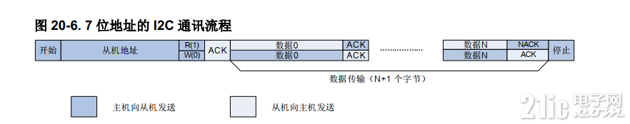

      我使用了I2C从模式下的STOPF中断来判断本次收发结束,但发现其并未进入我设计好的运行状态,而是超时异常退出了!因为使用了I2C中断模式,在中断中添加日志输出又导致了I2C异常卡死,但通过逻辑分析仪来观察通讯序列又是好的!这可怎么办呢?
      在编写程序时参考的用户手册来自国产芯片原厂官网的,这回换回ST官方的手册,我想着既然寄存器的bit位都是一样的,估计操作序列也应该一样,至少有参考意义吧!这一看,可不要紧,差距还是蛮明显的。
      ST官方的I2C外设部分明确标明了在NACK信号之后,不会进入STOPF中断,所以,我的程序还在等待STOPF中断触发后才结束本次发送,这肯定等了一个寂寞啊!
      在阅读手册之后,我将NACK中断与STOPF中断分别对应I2C从模式的发送与接收包结束,I2C通讯也就正常越来了。
