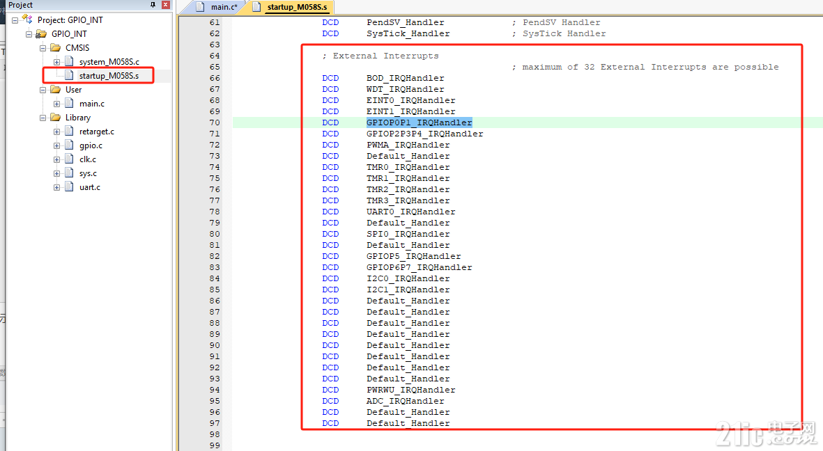

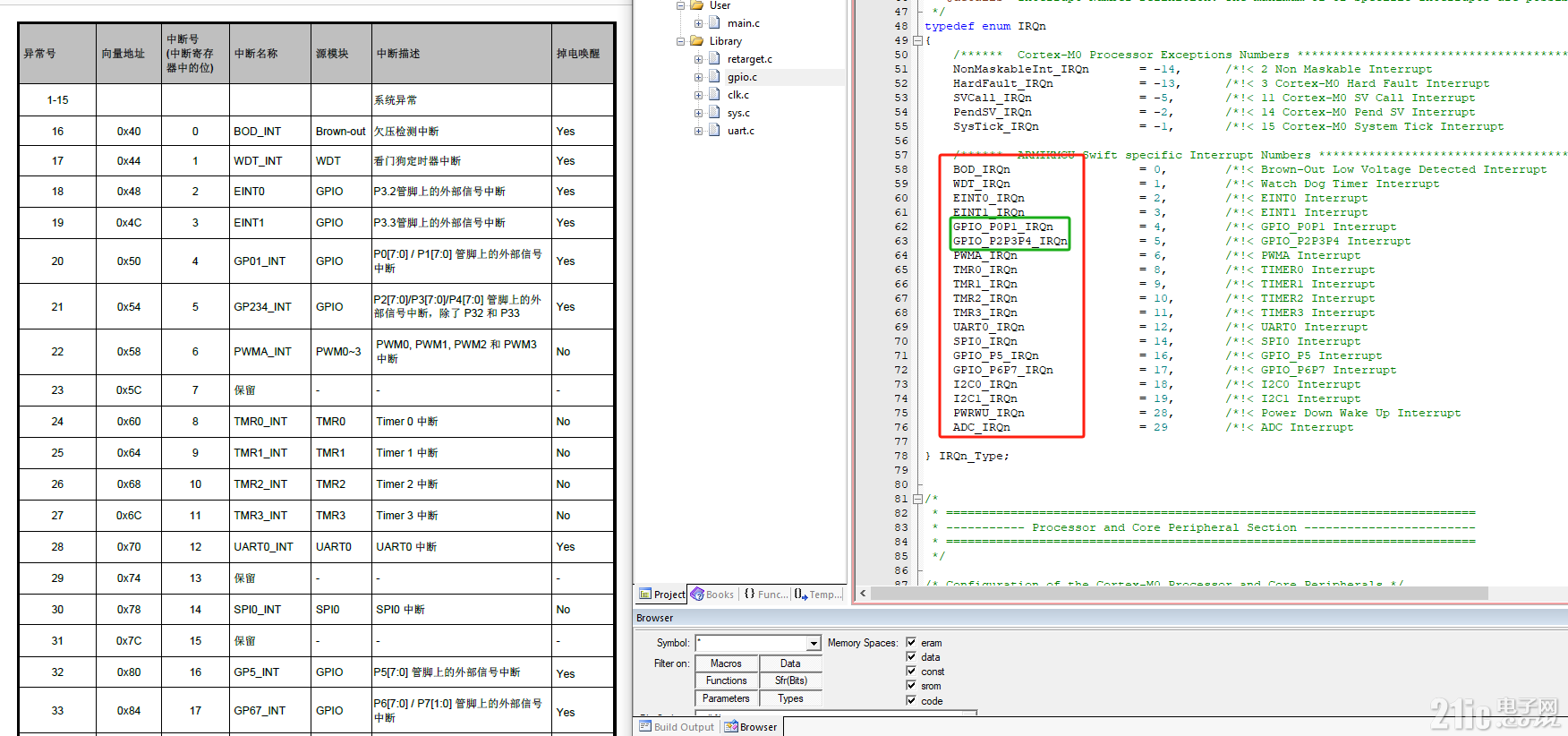

示例中直接定义了这几个函数就完成了中断的调用处理,那么这些函数名字是有什么讲究吗
原来在这个.s文件中定义了他们的函数名字,只需要按照这个列表中的名字定义函数,就可以在中断事件发生时候被调用了。
