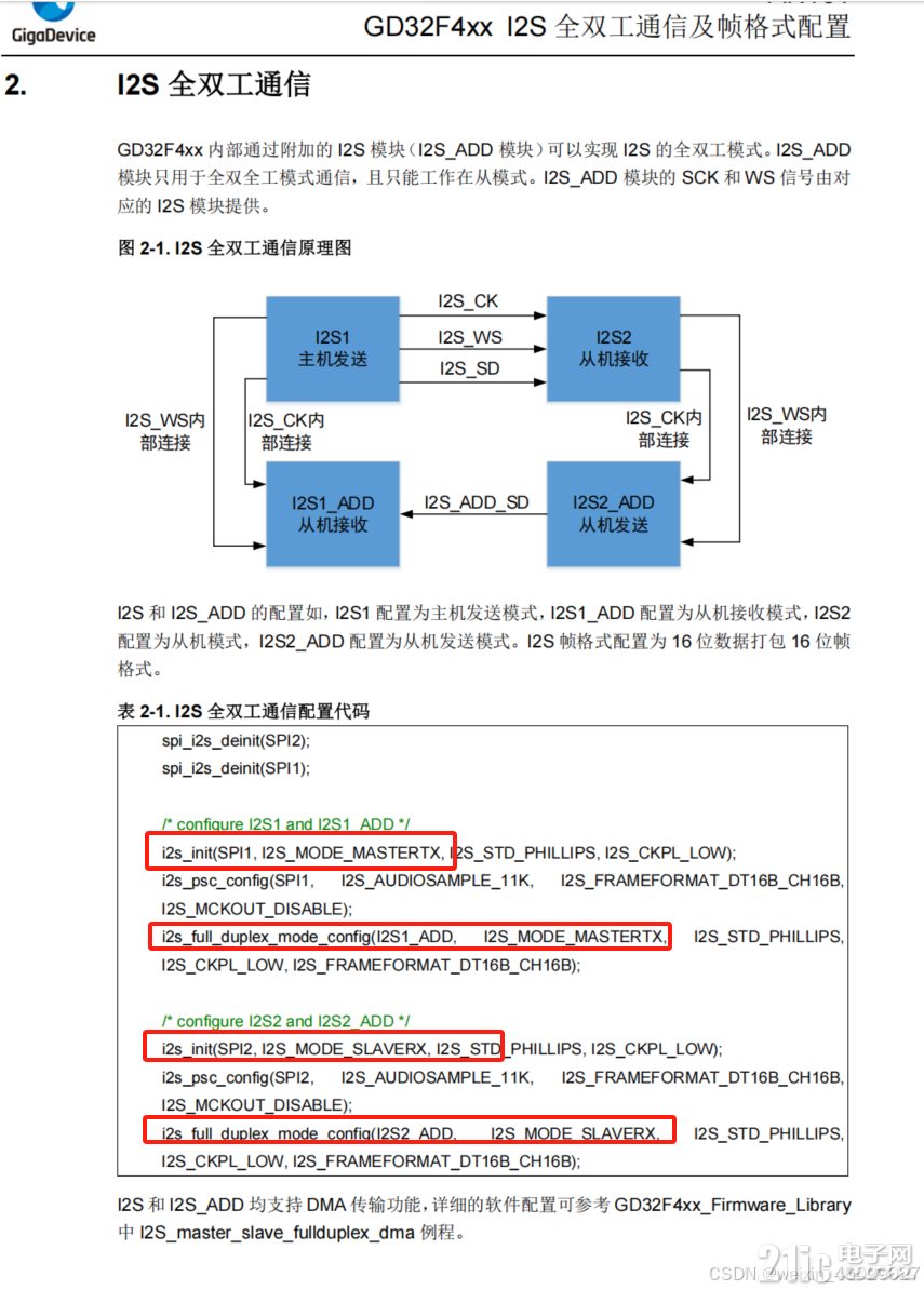

例如:项目场景:使用CJC8988 CODEC芯片实现两路对功能
问题描述
`I2S DMA配置完接收不到数据
代码和文档说法不匹配
代码和文档说法不匹配,ADD_I2S只能是slave;其次,ADD_I2S配TX在内部会自动反向为RX;RX同理也是
    /* configure I2S1 and I2S1_ADD */
    i2s_init(SPI1, I2S_MODE_MASTERTX, I2S_STD_PHILLIPS, I2S_CKPL_LOW);
    i2s_psc_config(SPI1, I2S_AUDIOSAMPLE_44K, I2S_FRAMEFORMAT_DT24B_CH32B, I2S_MCKOUT_ENABLE);
    i2s_full_duplex_mode_config(I2S1_ADD, I2S_MODE_SLAVETX, I2S_STD_PHILLIPS, I2S_CKPL_LOW, I2S_FRAMEFORMAT_DT24B_CH32B);
I2S DMA中断 上电后进一次发送 接收中断 然后也不再进中断了
需修改为循环模式
    dma_init_struct.circular_mode       = DMA_CIRCULAR_MODE_ENABLE;
解决方案:
I2S DMA完整配置代码
/--------------注意!! 发声噪音很饿大后修改:I2S_STD_PHILLIPS改为I2S_STD_MSB-----------------/

void I2S_dma_config(void)
    spi_i2s_deinit(SPI1);
    i2s_init(SPI1, I2S_MODE_MASTERTX, I2S_STD_MSB, I2S_CKPL_LOW);
    i2s_psc_config(SPI1, I2S_AUDIOSAMPLE_44K, I2S_FRAMEFORMAT_DT16B_CH16B, I2S_MCKOUT_ENABLE);
    i2s_full_duplex_mode_config(I2S1_ADD, I2S_MODE_SLAVETX, I2S_STD_MSB, I2S_CKPL_LOW, I2S_FRAMEFORMAT_DT16B_CH16B);
//    /* enable the I2S1 peripheral */
//    i2s_enable(SPI1);
    dma_single_data_parameter_struct dma_init_struct;
    dma_single_data_para_struct_init(&dma_init_struct);
    /* configure SPI1 transmit dma */
    dma_deinit(DMA0, DMA_CH4);
    dma_init_struct.periph_addr         = (uint32_t)&SPI_DATA(SPI1);
    dma_init_struct.memory0_addr        = (uint32_t)i2s1_txbuffer;
    dma_init_struct.direction           = DMA_MEMORY_TO_PERIPH;
    dma_init_struct.periph_memory_width = DMA_PERIPH_WIDTH_16BIT;
    dma_init_struct.priority            = DMA_PRIORITY_LOW;
    dma_init_struct.number              = ARRAYSIZE;
    dma_init_struct.periph_inc          = DMA_PERIPH_INCREASE_DISABLE;
    dma_init_struct.memory_inc          = DMA_MEMORY_INCREASE_ENABLE;
    dma_single_data_mode_init(DMA0, DMA_CH4, &dma_init_struct);
    dma_channel_subperipheral_select(DMA0, DMA_CH4, DMA_SUBPERI0);
    /* configure I2S1_ADD receive dma */
    dma_deinit(DMA0, DMA_CH3);
    dma_init_struct.periph_addr  = (uint32_t)&SPI_DATA(I2S1_ADD);
    dma_init_struct.memory0_addr = (uint32_t)i2s1_rxbuffer;
    dma_init_struct.direction    = DMA_PERIPH_TO_MEMORY;
    dma_init_struct.priority     = DMA_PRIORITY_HIGH;
    dma_single_data_mode_init(DMA0, DMA_CH3, &dma_init_struct);
    dma_channel_subperipheral_select(DMA0, DMA_CH3, DMA_SUBPERI3);
          dma_interrupt_enable(DMA0, DMA_CH4,DMA_CHXCTL_FTFIE);
        dma_interrupt_enable(DMA0, DMA_CH3,DMA_CHXCTL_FTFIE);
    nvic_priority_group_set(NVIC_PRIGROUP_PRE0_SUB4);
    nvic_irq_enable(DMA0_Channel3_IRQn, 0, 1);
    /* enable SPI DMA */
    spi_dma_enable(I2S1_ADD, SPI_DMA_RECEIVE);
    nvic_irq_enable(DMA0_Channel4_IRQn, 0, 1);
    spi_dma_enable(SPI1, SPI_DMA_TRANSMIT);
  /* enbale I2S and I2S_ADD*/
    i2s_enable(I2S1_ADD);
    i2s_enable(SPI1);
    dma_channel_enable(DMA0, DMA_CH4);
    dma_channel_enable(DMA0, DMA_CH3);
