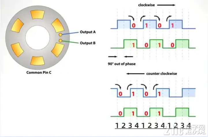

1.2正交AB相编码器原理

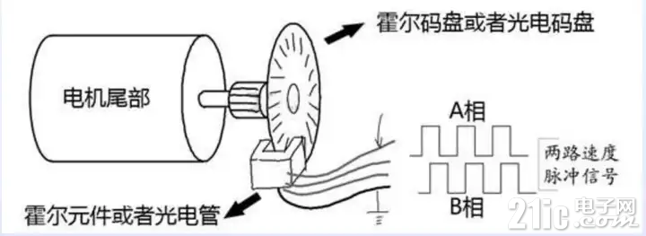

霍尔编码器是一种通过磁电转换将输出轴上的机械几何位移量转换成脉冲或数字量的传感器。由霍尔码盘和霍尔元件组成。
霍尔码盘是在一定直径的圆板上等分地布置有不同的磁极。
码盘与电动机同轴,电动机旋转时,霍尔元件检测输出若干脉冲信号,为判断转向,一般输出两组 存在一定相位差的方波信号。
1.3软件四倍频
CW32自带编码器接口,可以直接使用定时器通道进行硬件计数。因为编码器输出的是标准的方波序列,各种单片机都能很方便的读取。
而没有编码器接口的单片机如 51 、 Arduino,可以通过外部中断读取,将编码器 A 相接到单片机的外部中断输入口,通过跳变沿触发中断,然后在对应的外部中断服务函数中,通过 B 相的电平高低判断 旋转方向。
四倍频的方法是同时测量A相和B相的上升沿和下降沿全部计数。大幅度提高了采样的精度。

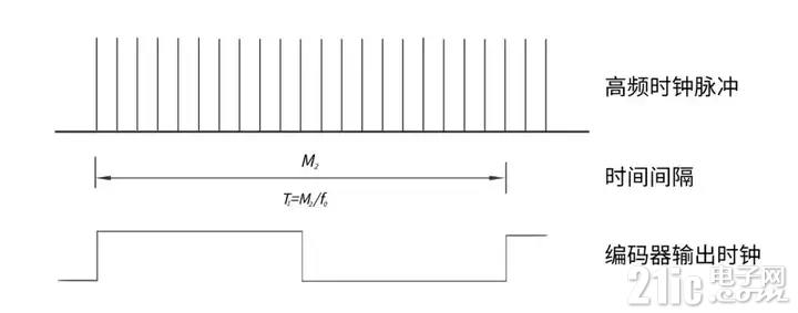

1.4.2 T法
T 法是测量编码器两个脉冲之间的时间间隔来计算转速,也被称为周期法。实际使用中通过一个高频时钟脉冲的个数 M2 来计算编码器两个脉冲之间的时间间隔。
在低速下,T 法可以在两个编码器脉冲输出之间采到更多的高频时钟脉冲,而在高速下采到的脉冲更少,所以 T 法更适用于低速的场景。
