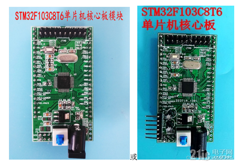

STM32F103C8T6单片机核心板接口电路图如下图所示。
STM32单片机核心板接口原理图
STM32单片机实物图如下图所示。
STM32单片机核心板实物图

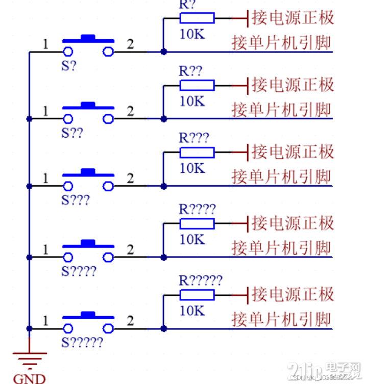

2、按键电路(含上拉电阻)设计
轻触按键是按键产品下属的一款分类产品,它其实相当于是一种电子开关,只要轻轻的按下按键就可以是开关接通,松开时是开关就断开连接,实现原理主要是通过轻触按键内部的金属弹片受力弹动来实现接通和断开的。
在本系统中,按键作为系统的输入,起到了人机交互的枢纽作用。按键的单片机控制引脚默认为高电平,当按键按下后,单片机的相关引脚则变成低电平。进而实现对系统的手动输入。其电路原理图如下图所示。电路中电阻作用为上拉电阻,保证按键信号的稳定输出(一般使用中考虑到电路简化,可以删除上拉电阻,不焊接)。注意,按键个数可变。
按键电路原理图

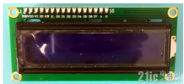

系统中采用LCD1602作为显示器件输出信息。在本电路中电位器可以调节液晶显示的对比度即清晰度。其具体电路原理图如下图所示。
LCD1602液晶显示电路原理图
其实物图如下图所示。
LCD1602液晶实物图

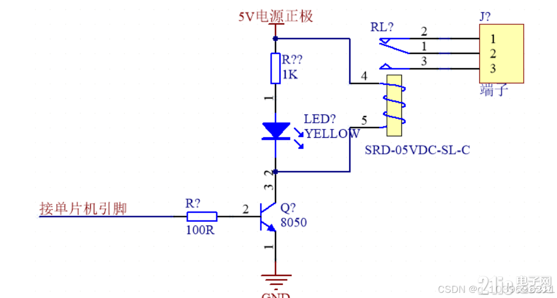

4、5V继电器控制电路(高电平有效)设计
继电器是一种电控制器件,是当输入量(激励量)的变化达到规定要求时,在电气输出电路中使被控量发生预定的阶跃变化的一种电器。它具有控制系统(又称输入回路)和被控制系统(又称输出回路)之间的互动关系。通常应用于自动化的控制电路中,它实际上是用小电流去控制大电流运作的一种“自动开关”。继电器是具有隔离功能的自动开关元件,广泛应用于遥控、遥测、
通讯、自动控制、机电一体化及电力电子设备中,是最重要的控制元件之一故在电路中起着自动调节、安全保护、转换电路等作用。继电器一般由铁芯、线圈、衔铁、触点**等组成的。只要在线圈两端加上一定的电压,线圈中就会流过一定的电流,从而产生电磁效应,衔铁就会在电磁力吸引的作用下克服返回弹簧的拉力吸向铁芯,从而带动衔铁的动触点与静触点(常开触点)吸合。当线圈断电后,电磁的吸力也随之消失,衔铁就会在弹簧的反作用力返回原来的位置,使动触点与原来的静触点(常闭触点)释放。这样吸合、释放,从而达到了在电路中的导通、切断的目的。在本系统中,通过三极管驱动继电器,当单片机的控制引脚为高电平时,三极管导通,此时继电器供电闭合,同时指示灯LED亮,与LED灯串联的电阻为限流作用保护LED灯,与三极管基集相连的电阻也是限流作用,保护三极管。继电器控制电路的原理图如下图所示。
5V继电器控制原理图

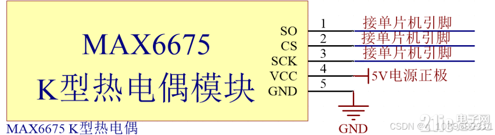

二、模块接口
(1)GND 接地端
(2)T- K型热电偶负极
(3)T+ K型热电偶正极
(4)VCC 正电源端
(5)SCK 串行时钟输入
(6)CS 片选端,CS为低时、启动串行接口
(7)SO 串行数据输出

模块接口原理图如下图所示。
传感器接口电路原理图

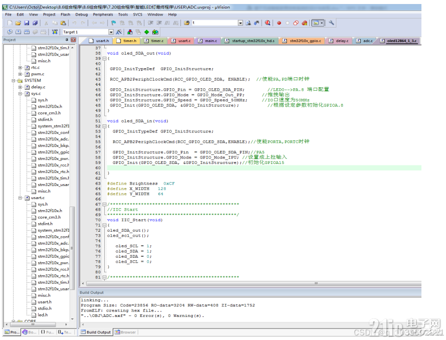

2、Keil程序开发环境
本设计中单片机开发环境是Keil,Keil是美国Keil Software公司出品的51系列兼容单片机C语言软件开发系统,与汇编相比,C语言在功能上、结构性、可读性、可维护性上有明显的优势,因而易学易用。Keil提供了包括C编译器、宏汇编、链接器、库管理和一个功能强大的仿真调试器等在内的完整开发方案,通过一个集成开发环境(μVision)将这些部分组合在一起。运行Keil软件需要WIN98、NT、WIN2000、WINXP等操作系统。如果你使用C语言编程,那么Keil几乎就是你的不二之选,即使不使用C语言而仅用汇编语言编程,其方便易用的集成环境、强大的软件仿真调试工具也会令你事半功倍。其中Keil有以下特点:
(1)Keil软件同时支持WINXP和WIN7等多种操作系统,提供了丰富的库函数和功能强大的开发工具。
(2)Keil可以完成从编辑、编译、到连接、调试的一套开发流程。
Keil软件界面如下图所示。
Keil uVision5开发界面图

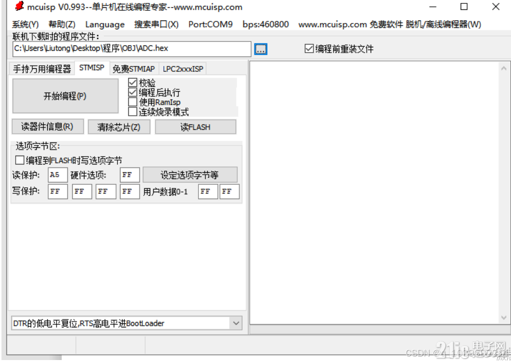

3、FlyMcu程序烧录软件介绍
FlyMcu是一款好用的stm32烧录程序软件,对于专业的单片机开发者来说应该非常适用,软件可以广泛地应用于电路编程(ICP)和应用编程(IAP)领域,支持进行编程、校验、读器件信息。
可以通过下载器(即CH340等串口烧写模块)下载单片机程序。单片机开发板、下载器以及PC连接好后,首先需要在软件中选择串口号,然后选择项目程序“hex”文件所在的地址,最后就可以点击开“开始编程(P)”按钮即可下载程序。具体下载界面如下图所示。
烧录软件下载界面
