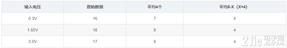

1. 平均采样法
通过多次采样取均值,可有效抑制噪声:
平均N个采样
采样数N应为2的幂次(如4、8),便于通过移位操作快速计算均值。
优点:实现简单,计算速度快(时间复杂度O(N))。
缺点:若存在极端值(如脉冲干扰),会影响均值精度。
平均N-X个采样
对N个采样排序后,去除两端X个极值,再计算剩余值的均值。
优点:抗干扰能力更强,适用于噪声较大的场景。
缺点:需额外排序操作,时间复杂度较高(如N=8时,计算时间约为N个平均法的14倍)。

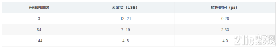

2. ADC采样周期优化
采样时间是ADC模块对输入信号进行采样的保持时间,以ADC时钟周期为单位。其配置直接影响精度:
过短的采样时间:输入信号未充分稳定,导致采样值偏差。
过长的采样时间:降低转换速率,可能引入更多环境噪声。
推荐配置:
低速高精度场景:选择较长采样时间(如144周期@36MHz ADC时钟)。
高速场景:适当缩短采样时间,结合平均法补偿精度损失。

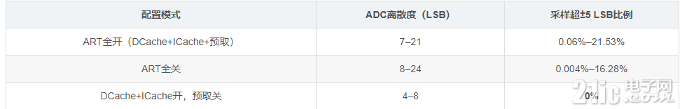

1. ART加速器配置
ART(Adaptive Real-Time加速器)的配置对ADC精度影响显著:
推荐配置:DCache+ICache开启,预取关闭,可在保证性能的同时最小化噪声。

五、实测结果与性能对比
1. 不同配置下的ADC离散度(单位:LSB)
2. 采样周期对精度的影响(36MHz ADC时钟)
结论:
结合硬件优化(DCache+ICache开,预取关)与平均8-X采样法,离散度可降低至±4 LSB。
采样周期需根据信号频率动态调整:高频信号缩短周期,低频信号延长周期。
