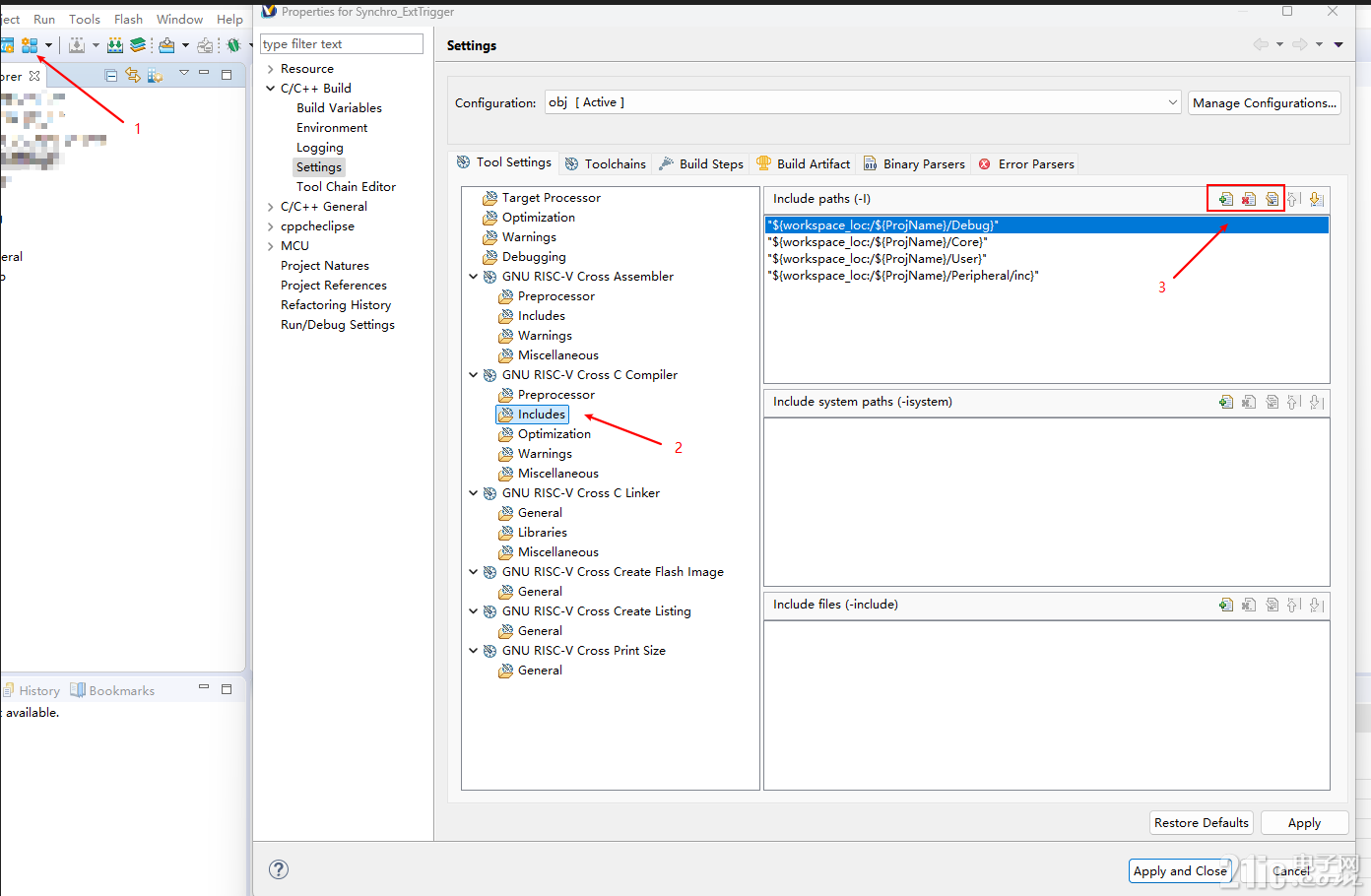

wsnsyy 发表于 2025-6-21 12:30
请问一下,MRS里面怎么修改包含路径
您好,MRS中修改工程包含路径方式如下图所示,更多咨询可以通过MRS主菜单帮助->用户反馈功能与我们交流。    207606858c934540f8.png
