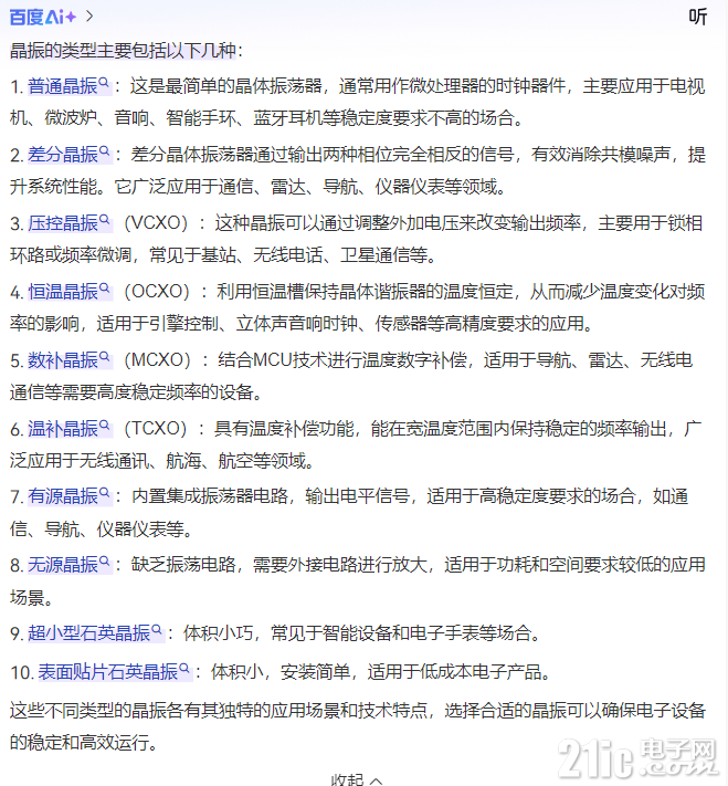

       我们在设计中有些时候会用到外部晶振,有些时候会用到内部晶振,其实无论使用内部还是外部晶振,对于有经验个工程师朋友来说都不是太大问题,但是我们身边还存在很多新手小白工程师,对晶振的使用还是有些不是很理解。
       首先,我们先了解一下晶振的类型:借助百度的力量,我们很快可以得到晶振一些详细介绍如下: 百度晶振介绍.png
       概念越多,对于我们来说越难理解,毕竟我们作为一名工程师,我们设计一款控制器,晶振在我们的控制板也只是一个很小的电路单元,建议晶振我们可以这么理解:有三种类型:外部无源晶振、外部有源晶振、芯片内部晶振(RC振荡器)。外部无源晶振,常见规格有两种:两脚和四脚,其中四脚晶振其中两个对脚是晶体振荡器输入输出,另外两个脚一般接地处理,其目的是为了屏蔽晶振对外部的干扰,晶振的两个脚分别接到晶振电路的IN和OUT(没有方向要求);使用有源晶振时需注意晶振的供电电压问题,对于大部分有源晶振,都具有固定的工作电源,选型时需注意晶振的工作电源需与单片机工作电压一直,有源晶振只有一个晶振频率的输出脚,需接到APM32的晶振IN输入脚上;如果我们使用内部晶振,那么我们的APM32的晶振脚可以悬空,也可以作为IO或其他功能口使用(具体要看芯片的是否支持,目前我使用Geehy的的MCU晶振脚是支持也是多个功能复用的)。
