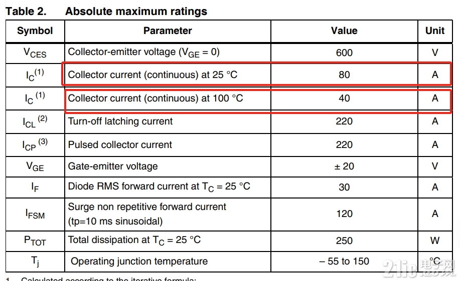

       可能有些人会问到,如果我选的功率管(IPM足够大功率),可以不考虑散热问题吗?这个确实是可以的,但是这样又会增加成本,老板是要赚钱的,希望我们能设计一款够用就好的控制器。另外还有一点需跟大家分享一下:我们的功率管(MOSFET、IGBT)的规格书标注有两个电流参数,一个是25℃的过电流能力,另外一个是100℃过电流能力,通过规格书截图可以看出,功率管的常温时的过电流能力是高温时过电流能力的2倍。这意味着,高温条件下,功率管更容易损耗。
