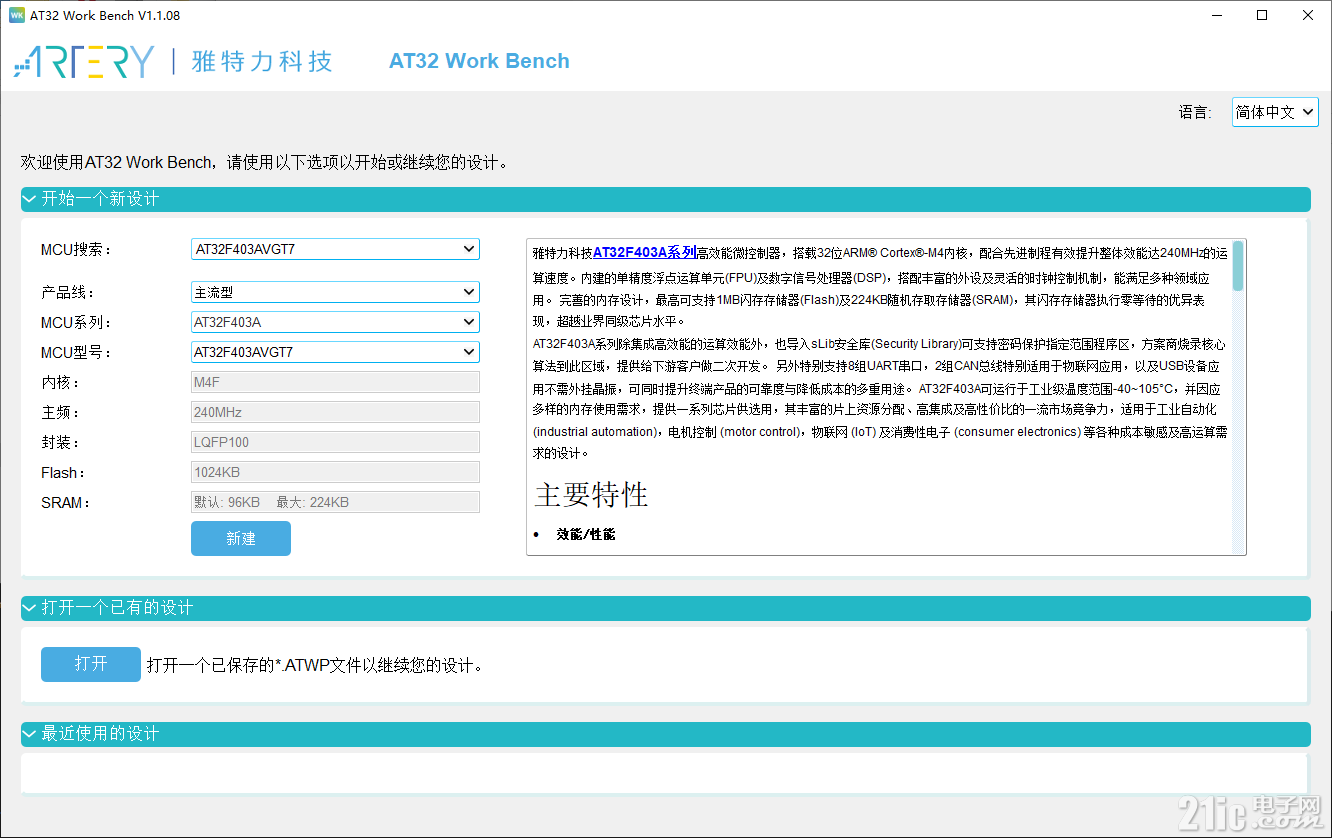

1打开AT32WorkBench新建AT32F403A工程
31e9ec1eb5ddfeb91f93efa235ad149a

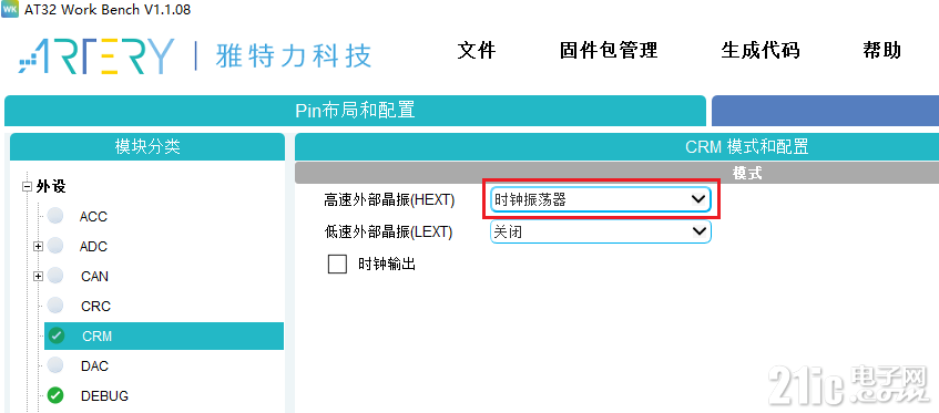

2.1 打开外设CRM配置HEXT为时钟振荡器,如下图
711faaa33fc84f6526638ddd5b74fe5f

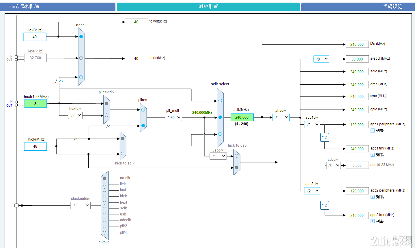

2.2 打开时钟配置
3bd64974160a26fe1f378e016cad9c8f

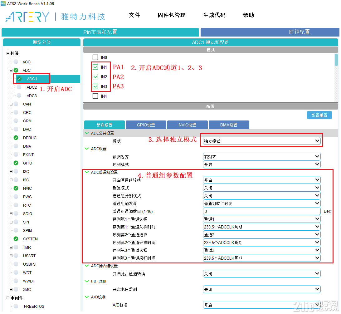

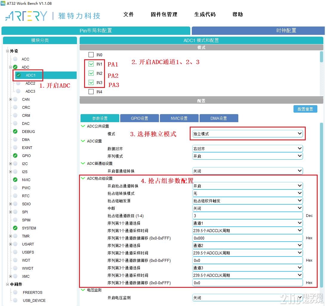

3配置抢占组转换ADC CH1(PA1引脚)、ADC CH2(PA2引脚)、ADC CH3(PA3引脚)
74585616416ca4f9ceb90c5ec43a8377

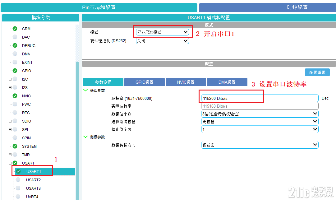

4.1配置USART1
f20c8f18de50876cef4807d03c61c9e0

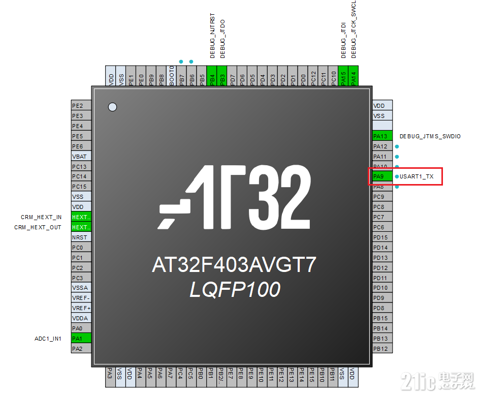

4.2 USART1引脚配置成PA9
26b373759268990b94da6a3896a449c3

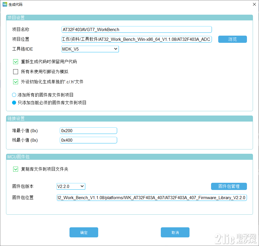

5点击“生成代码”生成MDK5代码工程
74abd11e308e026876f2243db27f8e7e
