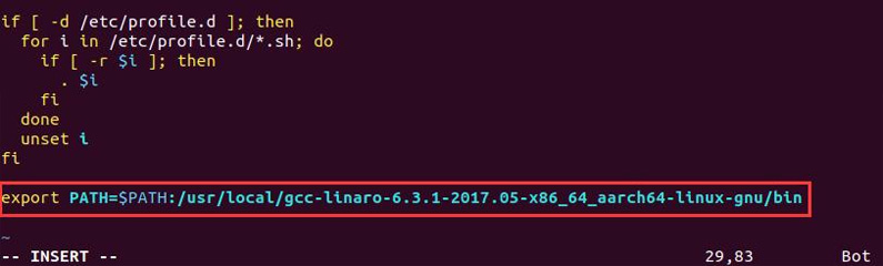

3 在终端输入“sudo vi /etc/profile”命令,在文件最后输入以下命令修改环境变量。
export PATH=$PATH:/usr/local/gcc-linaro-6.3.1-2017.05-x86_64_aarch64-linux-gnu/bin
4 保存退出,在终端输入“reboot”命令重新启动 Ubuntu 系统,使交叉编译环境生效。
Ubuntu 系统重新启动之后,登录到系统后,打开终端,输入命令“aarch64-linux-gnu-gcc -v”,
如果终端有如下图(图 4-4)所示的打印信息,说明交叉编译环境搭建成功。如果没有出现如
下图(图 4-4)的打印信息,需要检查上一步骤是否设置正确。
