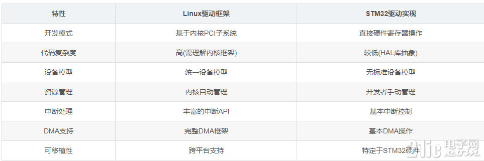

驱动开发框架与实现差异
驱动开发是PCIe系统实现中的核心环节,STM32嵌入式环境与Linux系统在驱动架构、开发模式和API设计上存在显著差异,这些差异直接影响开发者的工作流程和实现方式。
Linux PCIe驱动框架
Linux内核提供了完整的PCIe驱动框架,基于标准的设备驱动模型(总线-设备-驱动)实现。典型的Linux PCIe驱动包括以下组成部分:
驱动注册结构:通过struct pci_driver描述驱动程序:

框架对比分析
Linux PCIe驱动开发需要深入理解内核的驱动模型和PCI子系统,但一旦掌握,可以开发出功能丰富、稳定性高的驱动;而STM32环境下的PCIe开发更接近传统嵌入式开发模式,适合资源受限的嵌入式应用。

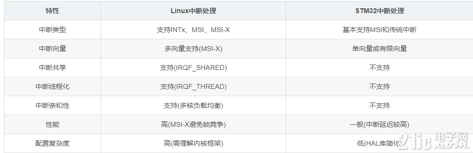

中断处理机制对比分析
中断处理是PCIe系统实现中的关键环节,直接影响系统的实时性能和响应能力。STM32与Linux环境在中断处理架构、实现机制和编程模型上存在显著差异,深入理解这些差异对于开发高性能PCIe应用至关重要。
Linux PCIe中断架构
Linux内核为PCIe设备提供了丰富的中断处理机制,主要包括三种类型:
传统INTx中断:使用边带信号线(INTA#、INTB#等)的电平触发中断,通过PCIe消息传递实现。
MSI(Message Signaled Interrupt):通过内存写事务发送中断消息,支持32个中断向量。
MSI-X:MSI的扩展版本,支持更多中断向量(2048个)和独立配置。
Linux中断处理实现
Linux PCIe驱动中中断处理的典型实现流程:
中断注册:
// 分配MSI中断向量
int pci_alloc_irq_vectors(struct pci_dev *dev, unsigned int min_vec,
                         unsigned int max_vec, unsigned int flags);
// 注册中断处理程序
int request_irq(unsigned int irq, irq_handler_t handler,
               unsigned long flags, const char *name, void *dev);
c
运行
中断处理函数:
static irqreturn_t my_interrupt_handler(int irq, void *dev_id)
    struct my_device *dev = dev_id;
    u32 status;
    // 读取中断状态寄存器
    status = ioread32(dev->regs + STATUS_REG);
    if (!(status & INT_STATUS)) {
        return IRQ_NONE;  // 不是本设备中断
    // 处理具体中断
    if (status & DATA_READY) {
        // 处理数据就绪中断
        handle_data_ready(dev);
    if (status & DMA_DONE) {
        // 处理DMA完成中断
        handle_dma_complete(dev);
    return IRQ_HANDLED;
c
运行
级联中断处理:
对于复杂的PCIe设备,Linux内核支持中断的级联处理。如图1所示的层次结构:
|   PCIe设备    |--->| PCIe控制器    |--->|    GIC        |
| (MSI/MSI-X)  |    | (中断路由)    |    | (中断控制器) |
对应的设备树配置示例:
pcie: pcie@fd0e0000 {
    interrupts = <0 118 4>,  /* misc */
                 <0 117 4>,  /* dummy */
                 <0 116 4>,  /* intx */
                 <0 115 4>,  /* MSI_1 [63...32] */
                 <0 114 4>;  /* MSI_0 [31...0] */
    interrupt-names = "misc", "dummy", "intx", "msi1", "msi0";
    msi-parent = <&pcie>;
dts
STM32中断处理实现
STM32的PCIe中断处理相对简单,主要基于HAL库提供的接口实现:
中断初始化:
void HAL_PCIEx_MspInit(PC_HandleTypeDef *hpcie)
    // 配置NVIC优先级
    HAL_NVIC_SetPriority(PCIE_IRQn, 0, 0);
    // 使能中断
    HAL_NVIC_EnableIRQ(PCIE_IRQn);
c
运行
中断服务程序:
void PCIE_IRQHandler(void)
    HAL_PCIEx_IRQHandler(&hpcie);
    // 检查并处理具体中断标志
    if (__HAL_PCIEX_GET_FLAG(&hpcie, PCIE_FLAG_LINK_UP)) {
        handle_link_up();
        __HAL_PCIEX_CLEAR_FLAG(&hpcie, PCIE_FLAG_LINK_UP);
    if (__HAL_PCIEX_GET_FLAG(&hpcie, PCIE_FLAG_MSI)) {
        handle_msi_interrupt();
        __HAL_PCIEX_CLEAR_FLAG(&hpcie, PCIE_FLAG_MSI);
c
运行
MSI配置:
// 配置MSI中断
HAL_PCIEx_ConfigMSI(&hpcie, msi_vector, msi_address, msi_data);
// 使能MSI中断
__HAL_PCIEX_ENABLE_IT(&hpcie, PCIE_IT_MSI);
c
运行
关键差异对比
Linux的中断处理机制更为复杂但功能强大,特别适合高性能应用;而STM32的中断实现简单直接,适合实时性要求不高的嵌入式场景。

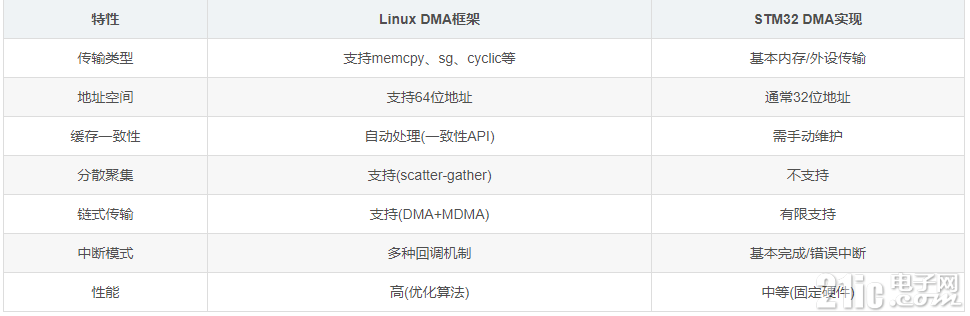

DMA与数据传输机制对比
直接内存访问(DMA)是PCIe系统中实现高性能数据传输的关键技术,它允许外设直接与系统内存交换数据而不需要CPU的持续参与。STM32和Linux系统在DMA架构、编程模型和性能优化方面存在显著差异,这些差异直接影响PCIe系统的数据传输效率。
Linux PCIe DMA框架
Linux内核提供了完整的DMA框架,支持多种DMA传输模式:
一致性DMA映射:用于长时间存在的、缓存一致的内存区域
流式DMA映射:用于一次性传输的内存区域
分散-聚集(SG)DMA:用于处理物理上不连续的内存区域
Linux DMA实现流程

性能与功能对比
Linux的DMA框架功能丰富但复杂度高,适合高性能应用;STM32的DMA实现简单直接,适合资源受限的嵌入式场景。

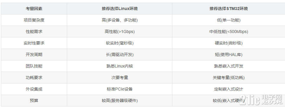

应用场景与选型建议
PCIe技术在不同计算平台上呈现出多样化的应用场景,而STM32嵌入式环境与Linux系统各自适合不同类型的应用需求。本节将分析典型应用案例,并提供基于项目特点的技术选型建议,帮助开发者做出合理决策。

技术选型决策矩阵
