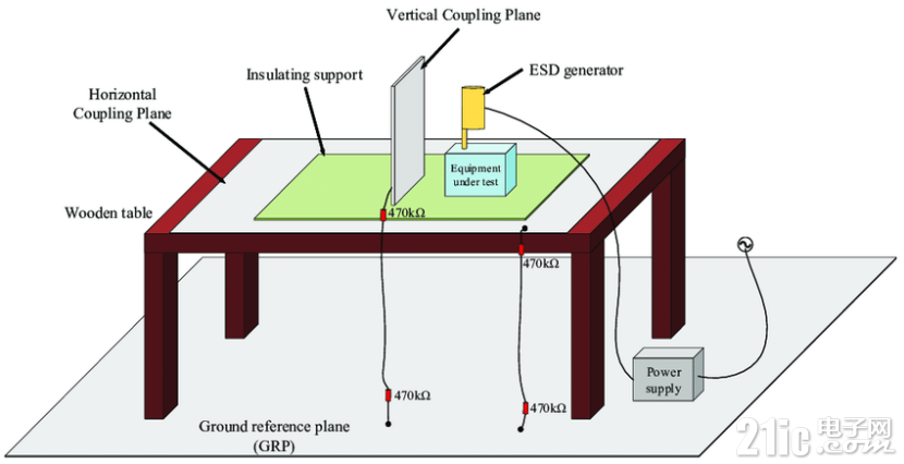

ESD(静电放电)防护设计中,HBM(人体放电模型)、CDM(充电器件模型)的设计值与系统级测试中的接触放电(Contact Discharge)和空气放电(Air Discharge)之间不存在简单的线性对应关系,但可以通过失效机理、测试标准和实际应用场景分析其关联性。以下是详细探讨:

关键结论:
- 波形与能量差异:HBM/CDM与系统级测试的电流路径、上升时间、能量传递方式完全不同,导致无法直接换算。
- 设计值高低的影响:高HBM/CDM等级的器件(如HBM 2kV vs 8kV)可能对系统级测试有帮助,但不保证系统通过,因系统级ESD还涉及PCB布局、外壳接地等。

5. 总结:非线性但需协同设计
- 无线性关系:因测试模型、能量路径、失效机制差异,HBM/CDM与系统级ESD无法直接换算。
- 协同设计原则:
  1. 器件级:选择HBM/CDM等级与系统需求匹配的器件(如车规HBM 8kV/CDM 1kV)。
  2. 系统级:优化布局、屏蔽、接地,确保ESD电流避开敏感区域。
  3. 验证:必须通过实际系统级测试(IEC 61000-4-2)而非依赖器件数据。
最终建议:
- 高可靠性系统(如汽车、工业)应同时满足高HBM/CDM(如AEC-Q101)和系统级测试要求,但需通过实测验证设计。
