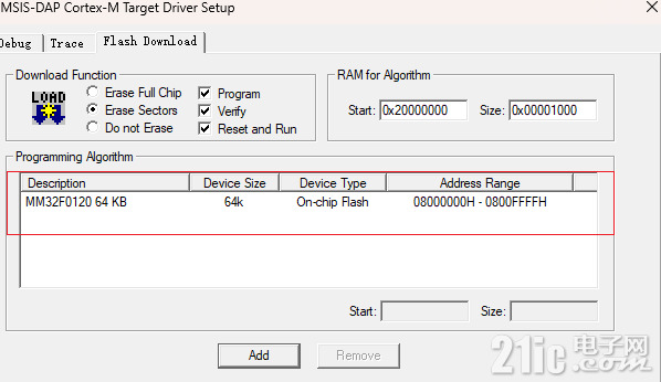

编译完下载即可,在下载前需要配置下载芯片的算法,例程的工程很多都不带这块,不知道怎么回事

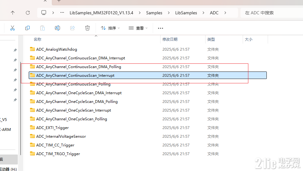

2、ADC电位计验证
同样的打开例程库,使用ADC里面的ADC_AnyChannel_ContinuousScan_Interrupt文件工程进行测试

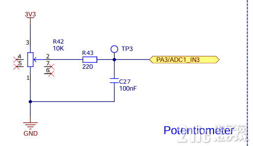

通过原理图可以知道,电位器使用的是ADC1_IN3,PA3的接口,因此我们只需要得到PA3的ADC值计算出电压即可

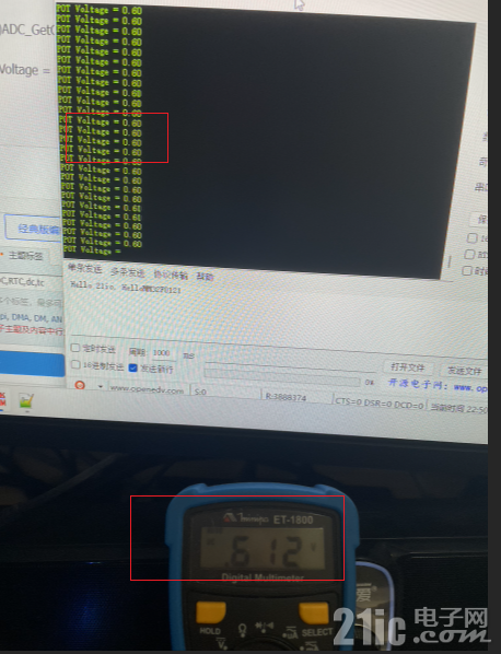

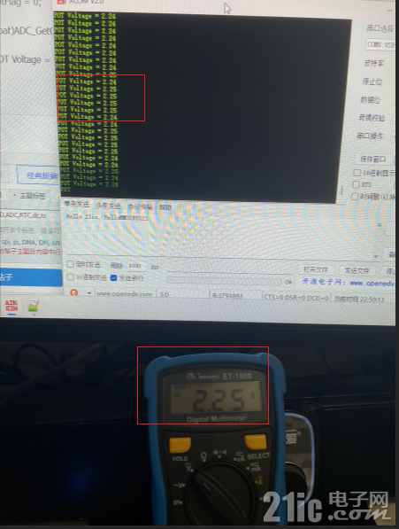

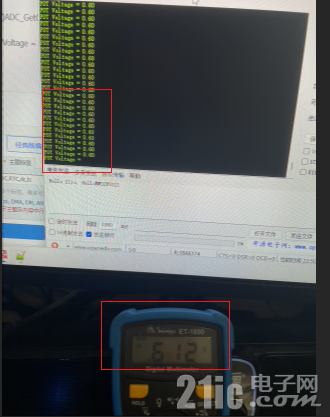

观看效果图,测试了0.6V,1.51V,2.25V三个电压,可以看到万用表和ADC测出的有些误差(可能是万用表太差了),实际效果可以达到
