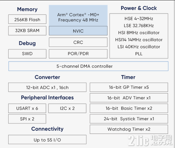

1. 概述
本指南介绍如何在APM32F0系列微控制器上对SPI端口的GPIO进行I/O控制,特别是在SPI初始化后复用MOSI等引脚作为普通GPIO使用的方法。
2. 基本原理
APM32F0SPI端口引脚默认配置为复用功能(AF),但可以通过重新配置将其用作普通GPIO。这种技术在某些需要动态切换引脚功能的场景中非常有用。
